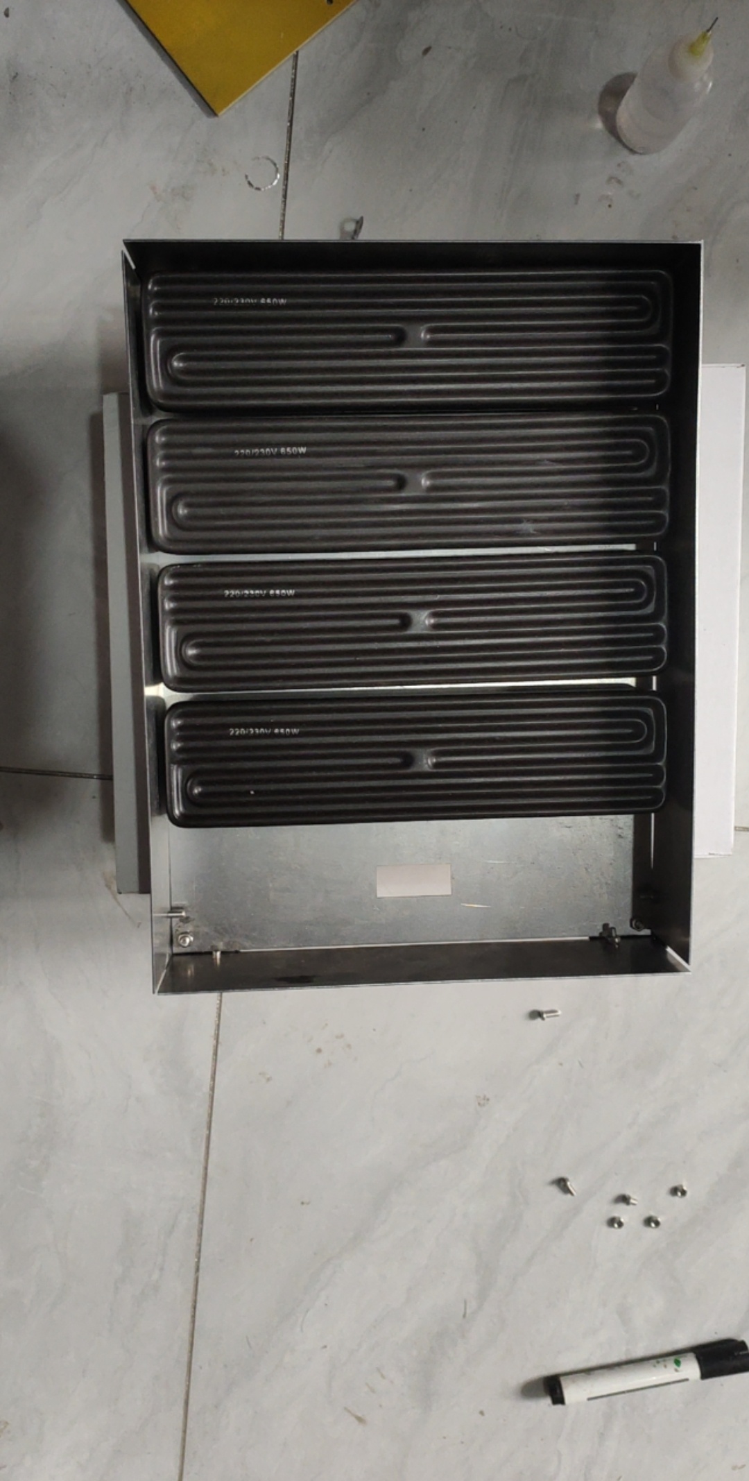

标题: DIY bga返修台第四弹预热砖 [打印本页]
作者: wetzhy    时间: 2023-2-13 10:45
标题: DIY bga返修台第四弹预热砖
设计的是240*60mm5个发热砖。所以发热范围大概是长300mm宽240mm。加热到150度用来给板子预热。现在就是测试预热板子会不会变形,这个很关键。本来想搞5个加热砖来着,有个老哥说得三温区。后来又有老哥说二温区足够。先用个matx主板先试试,预热会不会变形。DIY最重要的是预热均匀,否则pcb板子弯的很厉害。说我闲的没事那些人接着修你的主板吧,没准我以后设计个可以连手机app的一键bga返修台呢。莫欺少年穷
作者: 月饼    时间: 2023-2-13 12:09
鼓励diy,期待更好的作品
作者: wetzhy    时间: 2023-2-15 08:39
月饼 发表于 2023-2-13 12:09
鼓励diy,期待更好的作品
谢谢月饼老师,最近正在打算宣传一下迅维。
作者: 月饼    时间: 2023-2-15 08:47
wetzhy 发表于 2023-2-15 08:39
谢谢月饼老师,最近正在打算宣传一下迅维。
作者: hrh2019    时间: 2023-2-15 09:49
长江后浪推前浪,前浪拍死在沙滩上!
作者: u1484786    时间: 2023-2-16 09:39
感谢分享,学习了!
作者: fixlover    时间: 2023-2-19 22:18
666,谢谢分享!
作者: VXdTOHZ3    时间: 2023-2-20 00:52
支持你diy,期待你成功,即使不成功,收获也必定不少。
作者: txh7387733    时间: 2023-2-20 01:29
佩服有钻研精神的人   不是有这种人   技术科技怎么进步
作者: 陆贻昌    时间: 2023-2-20 10:58
wetzhy 发表于 2023-02-15 08:39
谢谢月饼老师,最近正在打算宣传一下迅维。
支持迅维就应该买台迅维的BGA焊台,不是让你发这样作品,让本来买迅维焊台的学你Dl歪,
作者: 871197158    时间: 2023-2-20 21:18
来晚了,还是顶一个
作者: 天奇电脑维修    时间: 2023-2-21 04:58
上部用什么加热比较好
作者: 627115998    时间: 2023-2-25 03:18
怎么样了,都第四回合了
