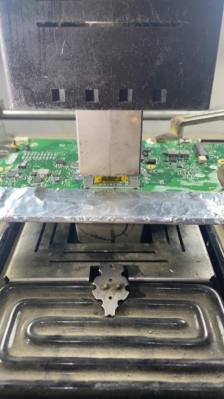

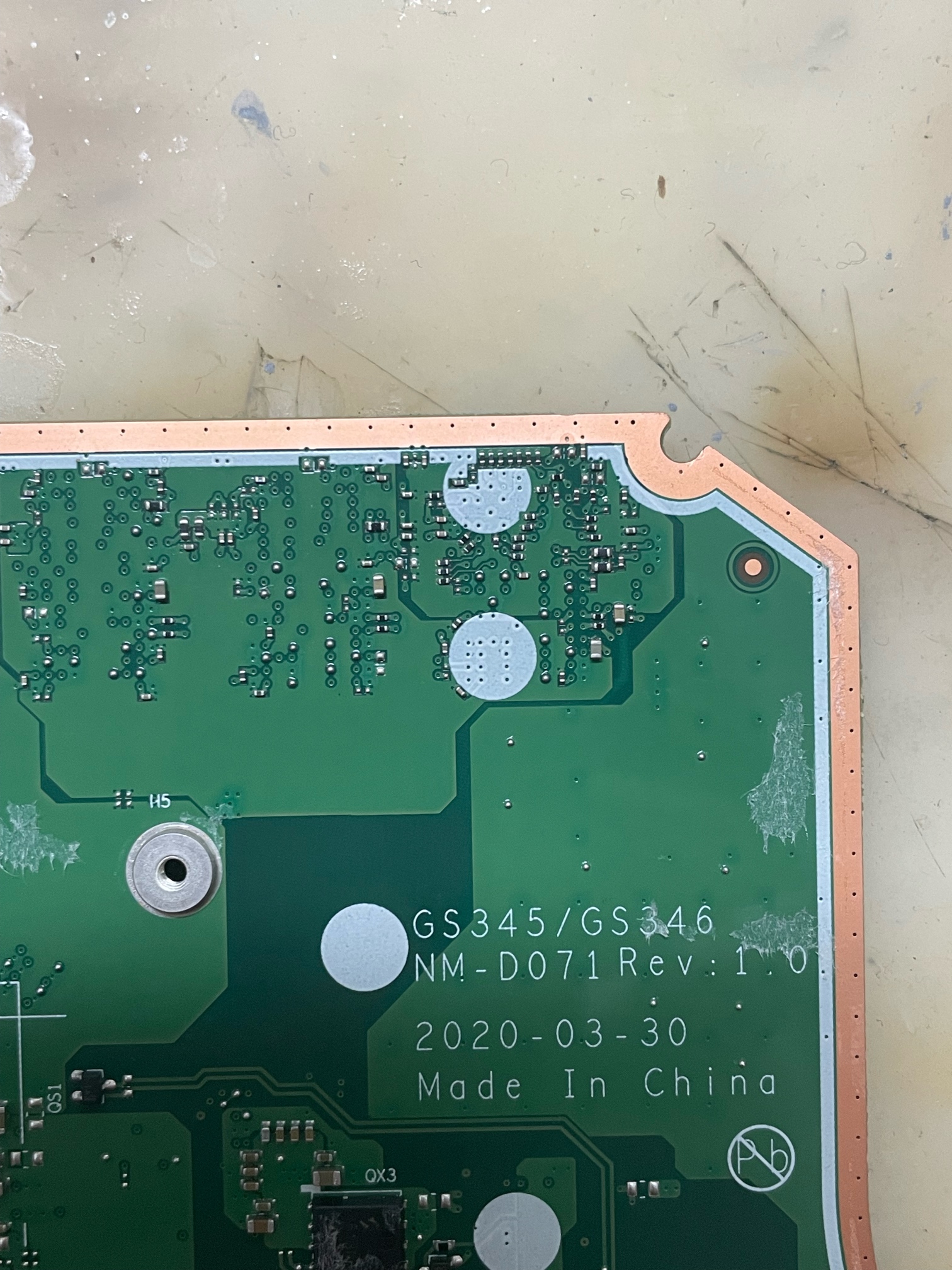

版号NM-D071

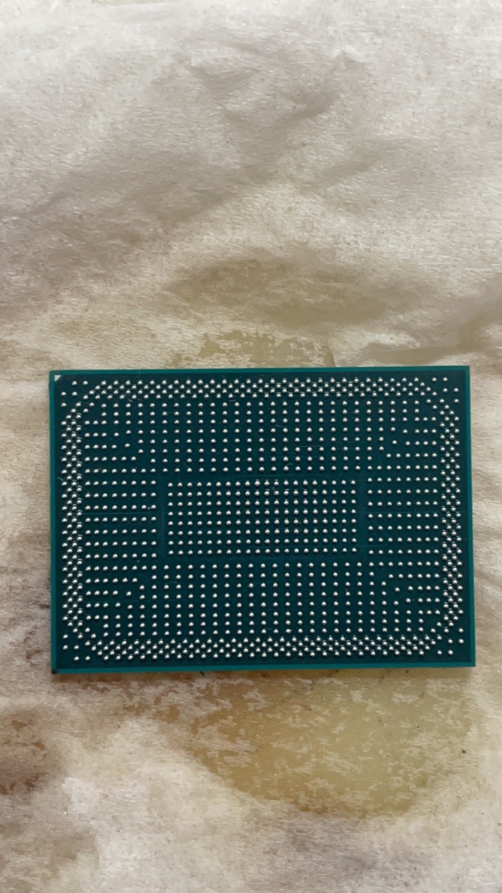

客户今天拿过来说机器有时候蓝屏死机,我一看是联想AMD CPU 我就说是cpu问题,直接报价开搞 重值CPU解决问题

这个机器搞了好几个了,通病重做U

这个u 重值的可以。相当漂亮 。

联想小新,用的低温锡,所以容易虚焊,都成通病了

今天也修了台二修联想小新4600U,看到CPU边上的焊油,直接上bga干他,果断亮机

黑胶是怎么去除的?
作者: blucelei    时间: 2023-2-28 12:44
楼主技术精湛 我也想买个好点的BGA  不然现在好多的都搞不了 CPU 集成的太多了

并不是amd的问题,是联想用的低温锡引起的。通病。我只是加焊,没重植过,拆cpu的时候背后的电容听说容易脱落,是不是这样呢。
