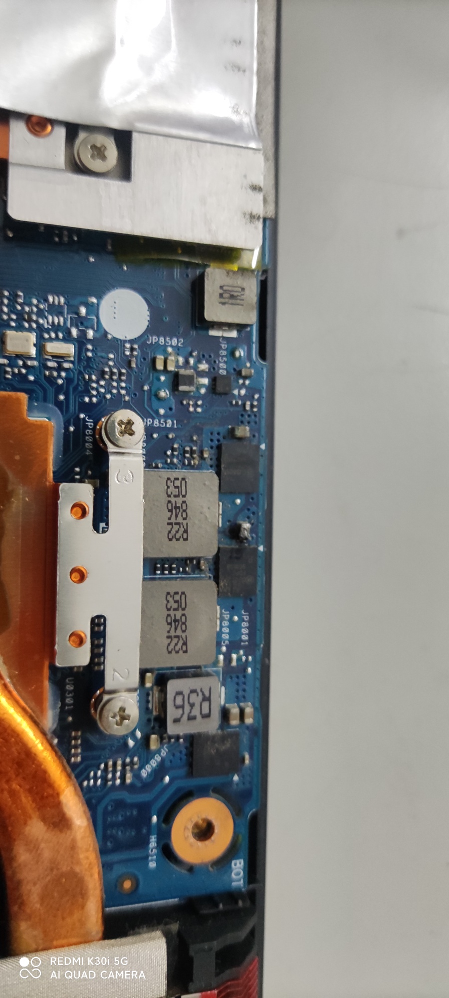

如图,请问各位大哥这个电容是什么参数的?想自己修

拆掉不要。
如果只是电容坏,不影响使用对维修工作有兴趣的话,建议还是系统性学习一下

这种情况隔离管大概可能坏了,
作者: zhangxunhai    时间: 2023-2-12 23:19
标志出来,是那个电容
作者: u1483762    时间: 2023-2-12 23:41

作者: u1483762    时间: 2023-2-13 13:24
zhangxunhai 发表于 2023-02-12 23:19
标志出来,是那个电容
图中正中间已经烧焦的那个就是电容了
电容烧焦/电容击穿/电容短路/电容开路/电容漏电 的处理方法:拿掉。千万不要想别的,特别是不要追究什么滤波稳压谐振耦合。。。
那是设计时才要想的哦。
作者: fixlover    时间: 2023-2-15 00:04
电容参数:这是笔记本电脑的主板吧 ,参数可能在PCB点位图上保存着的。如果点位图不存在,那要测耐压容量ESR....很烦的哦

作者: u1483762    时间: 2023-2-20 20:31
盛娟清铖 发表于 2023-02-20 14:42
直接拆了不要就行了
已经拆掉了。。。电池还是没法激活呢
