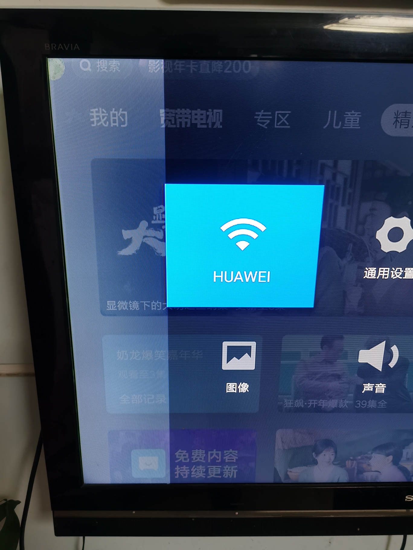

索尼液晶电视右边有一条不一样的发亮竖带,放大看是竖纹线条。
鬼子货也出毛病
请问专家们这是哪里的问题呢?

恢复出厂设置了吗,不会像电脑屏设置区域高亮了吧
作者: zhangxunhai    时间: 2023-2-12 23:28
可以确定,是屏的问题了
作者: prodigalma    时间: 2023-2-13 12:33

刚开始我也怀疑是这个问题,菜单里没有找到可调节的地方,恢复了出厂设置也没好

应该是屏线问题,
作者: 董晓亮    时间: 2023-2-13 16:11
屏的问题,压压cof看看有无变化,如果能好的话,可以用老铁马蹄头来回烫烫,有救活的可能。

如果屏的事就没救了

也有可能,找时间拆开看看

如果真是这样就BBQ了,用洛铁烫有没有扩大故障甚至报废的可能?怕怕

这种情况一般都是屏坏了
作者: 天奇电脑维修    时间: 2023-2-19 23:14
这个是TFC坏了    这种没设备修不了
