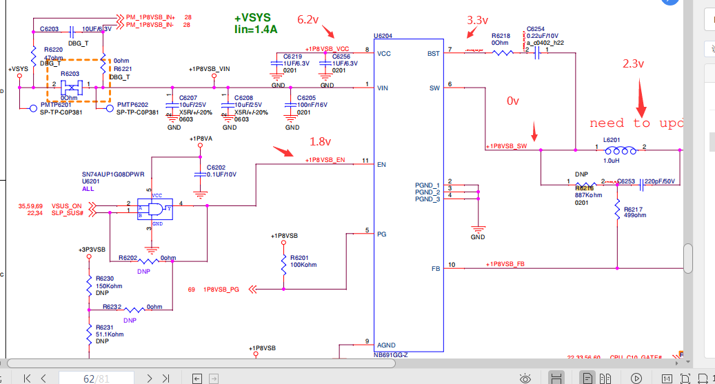

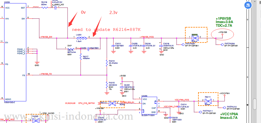

标题: surface pro7,这个地方的电压2.3v,是不是后面有供电什么击穿了?
拆了电感测的。这颗1.8v的芯片也没输出了,
作者: 月饼    时间: 2023-2-13 08:36
换芯片不行的话,断开隔离点,看是不是后端后端串过来的
作者: 林中雨    时间: 2023-2-13 14:16
换个芯片试一下先,不行就像饼哥讲的,隔离点断开,测下还有电不
作者: wwerf    时间: 2023-2-13 19:55

作者: wwerf    时间: 2023-2-15 18:19
你好,换了芯片还是没有输出,一开始芯片待机就有0.9v,多触发几次就没有输出了,这个开启信号还没发出,不应该有电压啊,
作者: 月饼    时间: 2023-2-15 19:06
wwerf 发表于 2023-2-15 18:19
你好,换了芯片还是没有输出,一开始芯片待机就有0.9v,多触发几次就没有输出了,这个开启信号还没发出, ...
后面串电可能
作者: wwerf    时间: 2023-2-15 19:29
月饼 发表于 2023-02-15 19:06
后面串电可能
这个串电怎么测,接1.8v电压上去,电流只有0.08
作者: wwerf    时间: 2023-2-15 21:51
串电问题解决了,大佬,这个VCc什么意思,1.8v的供电芯片的 Vin是公共点,6v,上面还有个VCc,测不到电压啊,芯片坏了吗?触发也没输出。这个图.6.2v实际是Vin的,VCc没有电压

作者: wwerf    时间: 2023-2-16 09:41
月饼 发表于 2023-02-16 08:06
不是应该先说下串电怎么解决的吗
都解决了,串电是背面的一个磁传感器损坏,拆了供电的电阻,这个地方应该是自举升压电容问题,换了一个,就出1.8供电了,但是还有问题,触发后,十秒到20秒左右关机,刷bios好像不管用。
