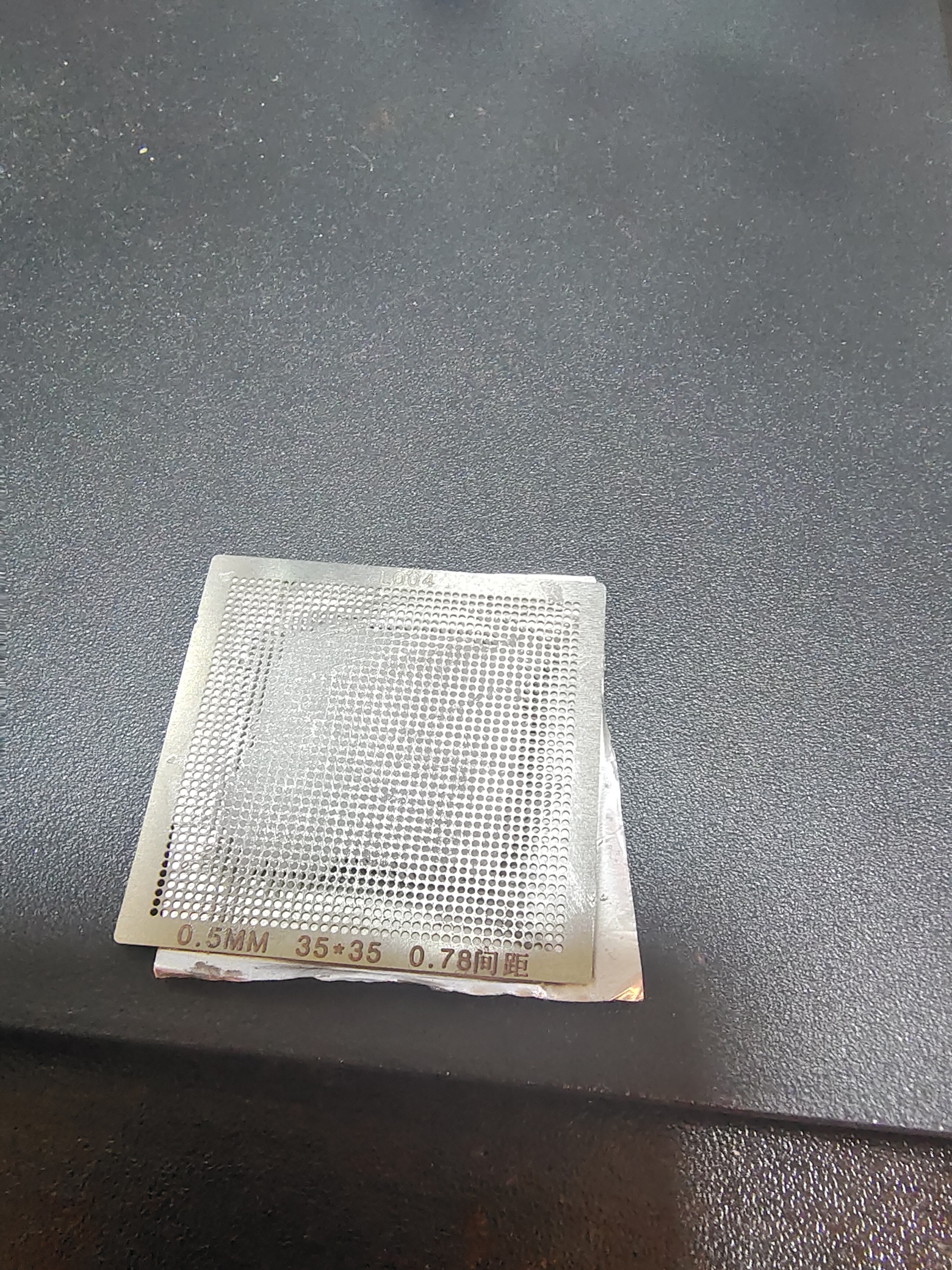

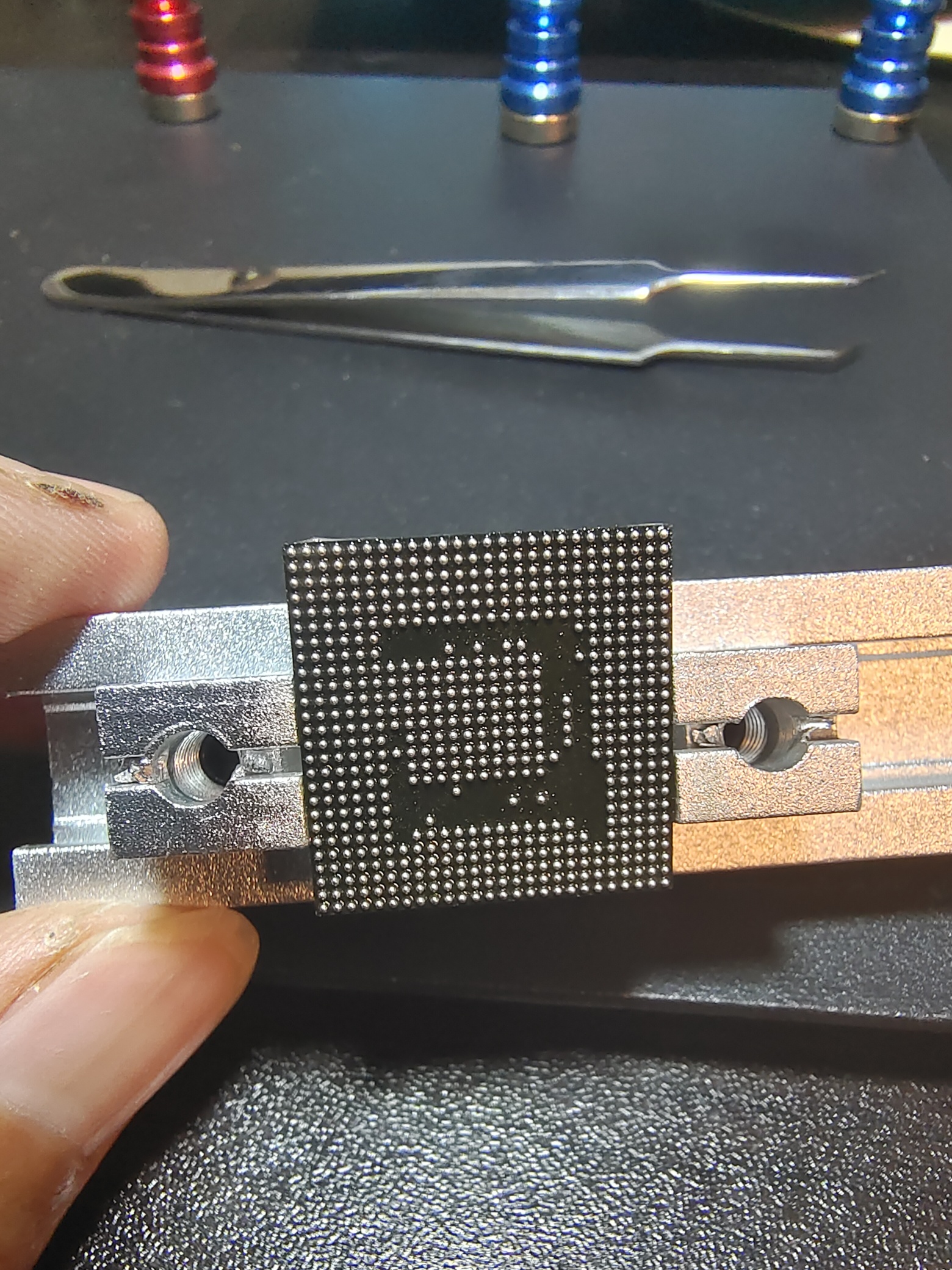

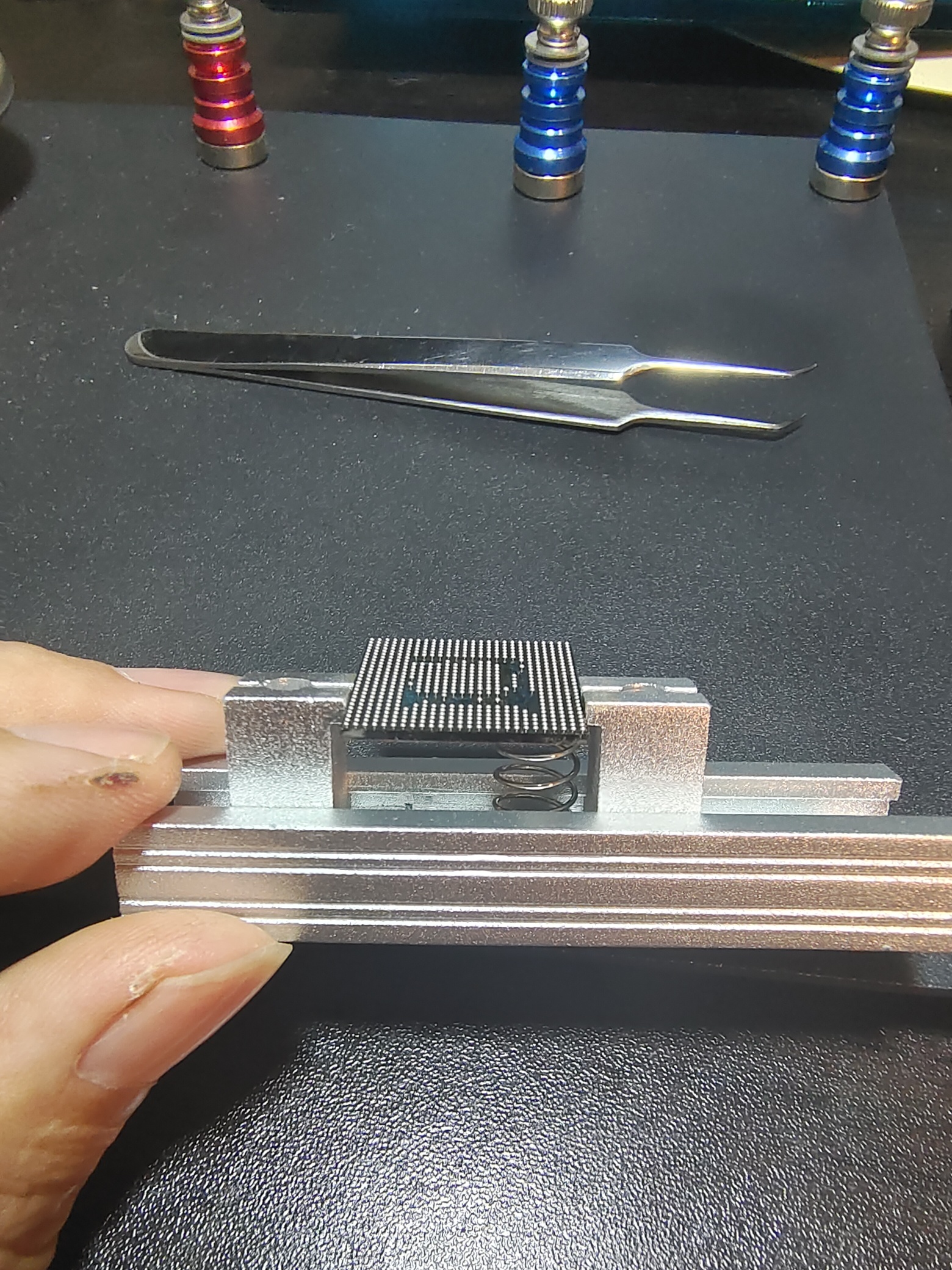

    一个b450主板怀疑南桥挂了,准备干南桥,先从料板上拆了个南桥,拆的过程忘了拍照了,
拆下来的南桥先要植锡,但是买不到专用钢网,只有买了通用钢网准备刮锡,清理的过程忘了拍
先对好位然后后面用锡纸固定,然后刮锡,
这里要重点讲一下锡不要太干,太干的吹出来锡珠太满,不好下钢网,很可能会把焊盘扯下来导致芯片报废。网上很多都说锡浆要干一点,经过十来次的植锡经验,锡浆不能太干挂好锡的样子
然后用纸巾檫干净表面,然后用风枪吹,吹好后下钢网,下好后的样子
下掉钢网后再用风枪吹一次,把锡珠归位,弄好后植锡完美

仔细看帖子,已经说明方法了

刮锡浆植的

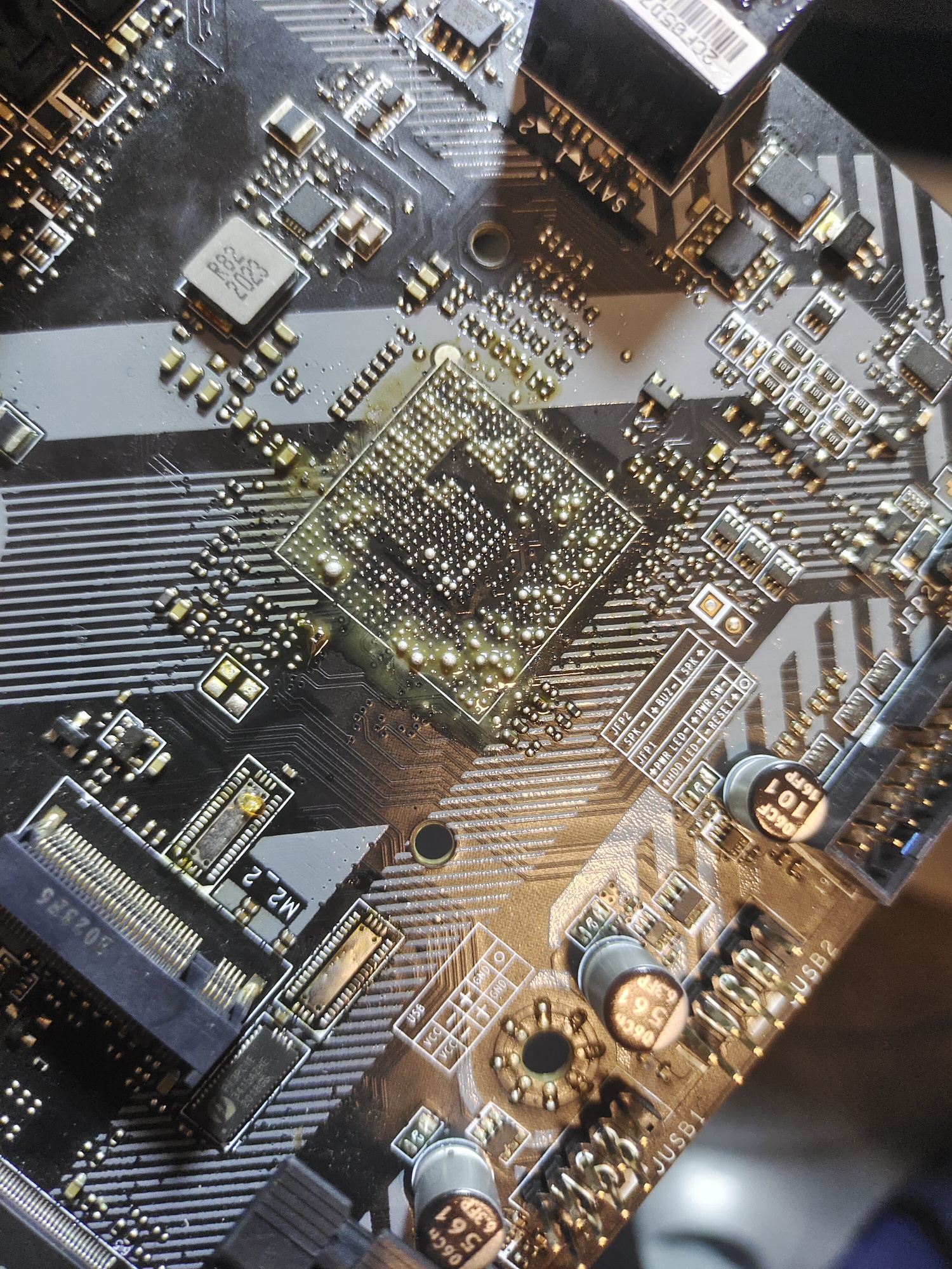

在料板上拆了个南桥植好锡准备换,突然想起来先加焊一下试试,然后加焊一下就好了

不用堵啊,直接刮,芯片上那些空脚没有焊盘锡不会粘上
