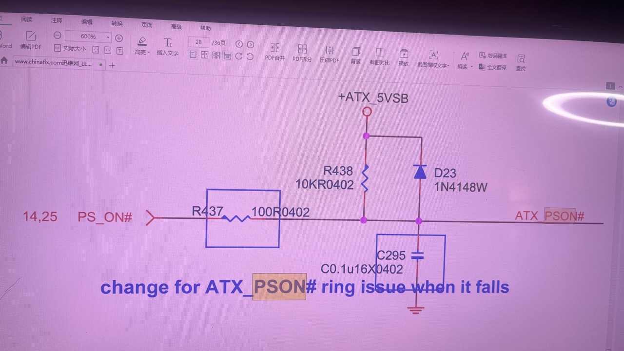

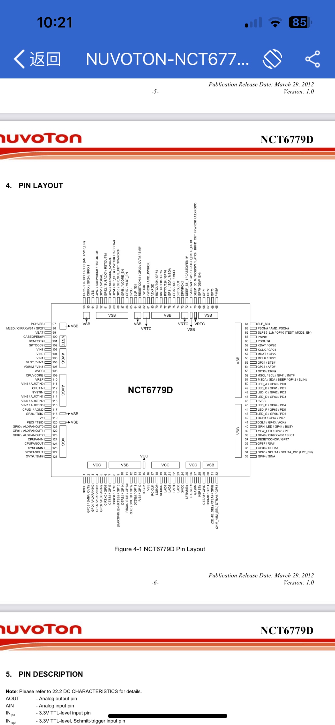

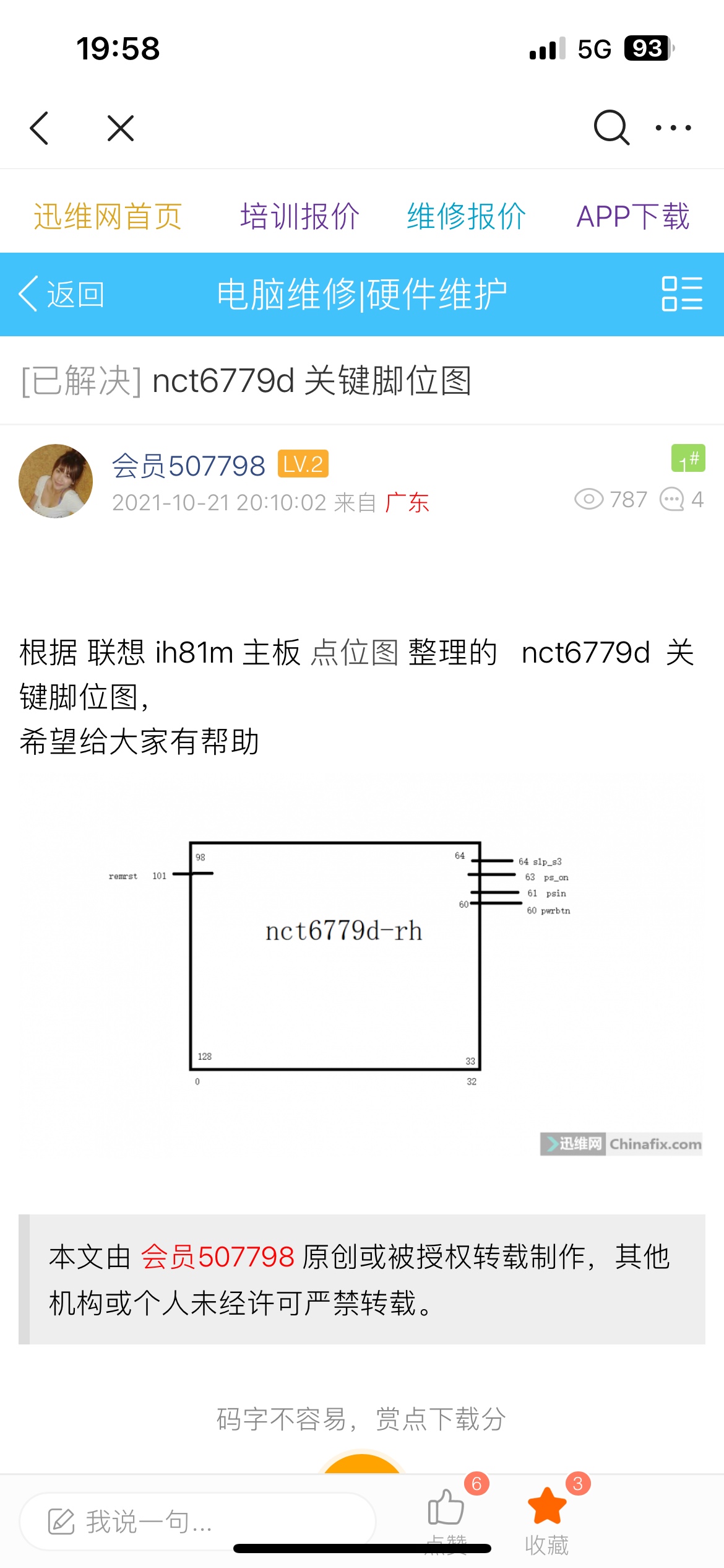

I0是6779d蕊片,101脚3.5v,64脚3.45v,63脚4.75v,62脚3.45V,60.61脚有跳变3.45-0-3.45v,求助63脚还差什么条件才能把电压拉底。

作者: chenyang31    时间: 2023-2-13 10:07
首先你要确定io的63脚到电源绿线没有断线。
作者: 791207565    时间: 2023-2-13 12:10
线没断,就是63脚电压拉不低,强制短接绿线到地可开机
作者: 2206807866    时间: 2023-2-13 15:30
102脚检查下    检测CPU插入的信号

RSMRST#是不是高电平
作者: h4cnok5fs    时间: 2023-2-25 15:32
io坏 不拉低可能是io本身的问题
作者: h4cnok5fs    时间: 2023-2-25 15:34
h4cnok5fs 发表于 2023-02-25 15:32
io坏 不拉低可能是io本身的问题
不想换可以接地硬拉低
作者: h4cnok5fs    时间: 2023-2-25 15:40
h4cnok5fs 发表于 2023-02-25 15:34
不想换可以接地硬拉低
硬拉低后关机只能拔插头了 一直开机模式只适合下载机用
