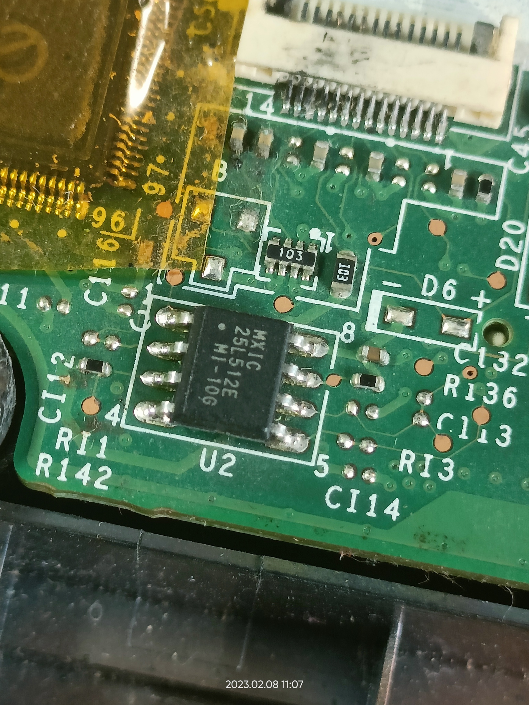

大家好,这是笔记本bios,请问大家这个得用什么型号编程器刷?

常见芯片 ,大多数编程器都支持
你要是买编程器可以问下卖家。

CH341,淘宝

直接淘宝买个ch341a土豪金刷

ch341配合免拆夹

直接刷,阵脚能放上去就行

新手建议用廉价的编程器   经常刷机建议用809F或者809H  这两个编程器价格贵

可用809h刷

这个可能是1.8v 的,几块钱买个转接器就可以刷。

ec bios  3.3v的刷,ec资料不好找

25的,随便都可以

笔记本的话还是需要和809h,再备个341和1.8转接板

挨着桥的8脚芯片

3.3转1.8那个就是智商税,直接刷就是了
