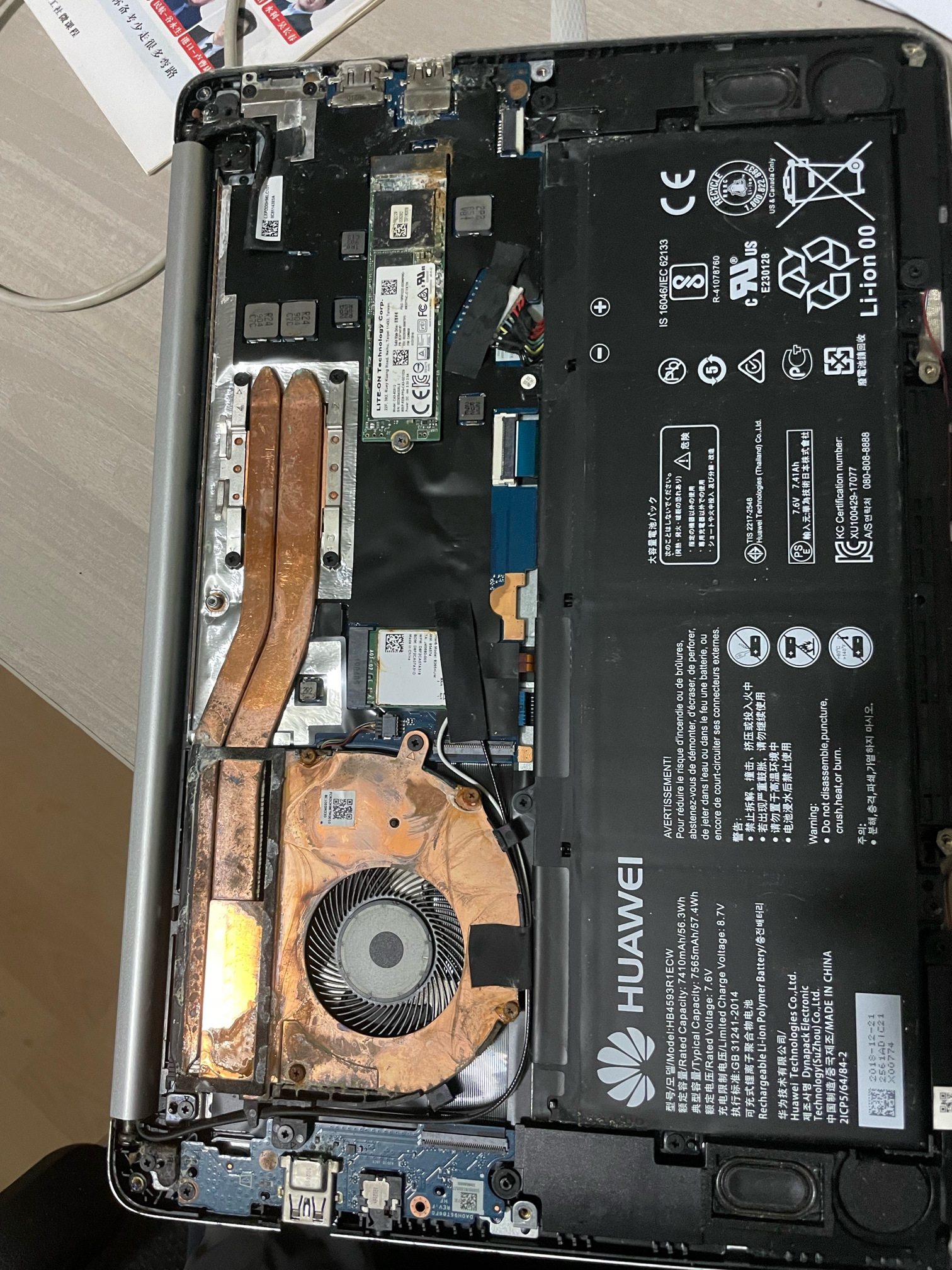

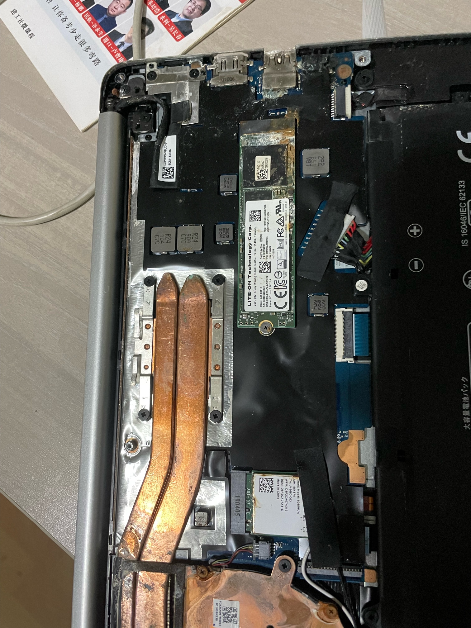

标题: 苹果笔记本维修和其他笔记本维修原理一样吗, [打印本页]
作者: 张阿玖    时间: 2023-2-11 18:02
标题: 苹果笔记本维修和其他笔记本维修原理一样吗,
大哥们,最近就要去学习修苹果笔记本了,他们店里只做苹果笔记本维修,我想这是不是有点单一了,以后开店的话肯定是各种本子都有,华硕,戴尔,联想,惠普了这些。就是苹果笔记本我要是会修的差不多了,其他电脑原理是不是一样,也能维修其他的电脑,求助
作者: u1473357    时间: 2023-2-11 18:24
会维修苹果笔记本电脑,其它电脑大同小异。
作者: 张阿玖    时间: 2023-2-11 18:41
u1473357 发表于 2023-02-11 18:24
会维修苹果笔记本电脑,其它电脑大同小异。
嗯嗯,谢谢啦
作者: 520327    时间: 2023-2-13 10:01
你好啊同学 我是迅维的客服 维修机器没有思路的话  我们这里有系统的教学 可以加下微信:19926419171 给你详细介绍下
作者: u1481114    时间: 2023-2-13 20:20
不一样,差太远了。苹果笔记本更难,其他笔记本相对于容易,但架构还是有差别
作者: 张阿玖    时间: 2023-2-14 01:06
u1481114 发表于 2023-02-13 20:20
不一样,差太远了。苹果笔记本更难,其他笔记本相对于容易,但架构还是有差别
嗯嗯受教了
作者: u1481114    时间: 2023-2-14 07:42
1146133845加QQ,互相学习,发给资料给你学习
作者: zzh505    时间: 2023-2-14 18:29
如果说原理框架都大同小异,但是细节部分,各厂家都有自己的特色,同一厂家不同型号还会有差别的。自己得跑电路,积累经验!
作者: txh7387733    时间: 2023-2-14 19:16
苹果的更难,电路吗其他的都得懂,各个代工厂家代工的笔记本电路信号名称都不一样,在门店学还是比较慢的,建议花钱到迅维学 (理论速成),实习在门店赚小钱边实践
作者: 15578878003    时间: 2023-2-14 22:41
千万别学维修!要学做老板开维修店!把机子丢给苦逼的维修工
作者: laowu8788    时间: 2023-2-15 07:56
本帖最后由 laowu8788 于 2023-2-15 07:59 编辑
这就好比会开宝马的大鸡腿档杆,开别的自动档车难道就不会挂档了吗?还是没有思路的话  可以去报名迅维学习哦,不到长城非好汉,不学技术心不安,。名师名校,包教包会 毕业全部安排工作,本期学不会,下期免费再学
作者: 845596808    时间: 2023-2-15 08:24
苹果学会了其他机器也是能修的,就像最早的时候培训机构也就只讲一个IBM  T40,但是你去店里基本是学不会的,除非店里大师傅是你哥们或亲戚
作者: 陈祖平    时间: 2023-2-15 13:19
苹果的都能修理,别的机器就不在话下了
作者: 陆地渔    时间: 2023-2-16 00:31
苹果有人带,有人教,还有天天有大量让你练手。上手比较快。因为苹果修来修去。就那几个型号。手工一定要好。要有料板。成功率还是很高的。只要你把C口时序搞明白,基本你都能通吃苹果。要学找个专业的地方学。
作者: guangjun870    时间: 2023-2-17 22:18
就像开车一样,你学会了开奔驰那么宝马也能开了
