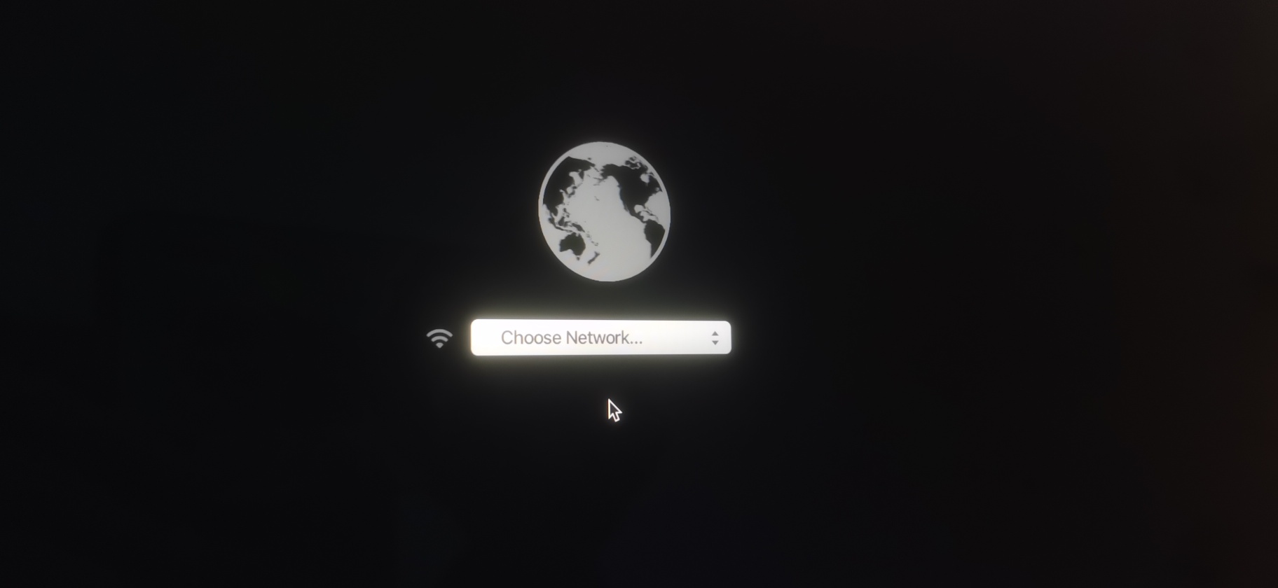

18年MacbookPro
需要解固件锁
这个该怎么解
拆开也没有发现BIOS芯片
求教

送修吧,别瞎搞
作者: txfzdytyh1991    时间: 2023-2-12 09:02
刷一个BIOS不久行了
作者: 杨方斌    时间: 2023-2-12 10:36
T2的机器目前完美的方案只能硬解 某些低版本的也可以绕过
作者: 〓华伟维修〓    时间: 2023-2-12 10:49
txfzdytyh1991 发表于 2023-2-12 09:02
刷一个BIOS不久行了
T2的机器没有这么简单那
作者: 蓝冰心    时间: 2023-2-12 14:02
换T2芯片就可以解
作者: 蔚蓝为蓝    时间: 2023-6-2 14:02
换T2芯片 手工得好
