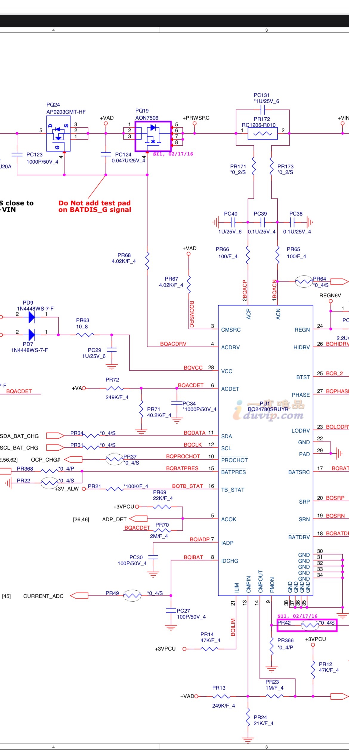

不充电那出问题了
作者: 穿壁引光    时间: 2023-2-10 17:57
一张图怎么跟你分析 你最少要把你量的数据发出来啊

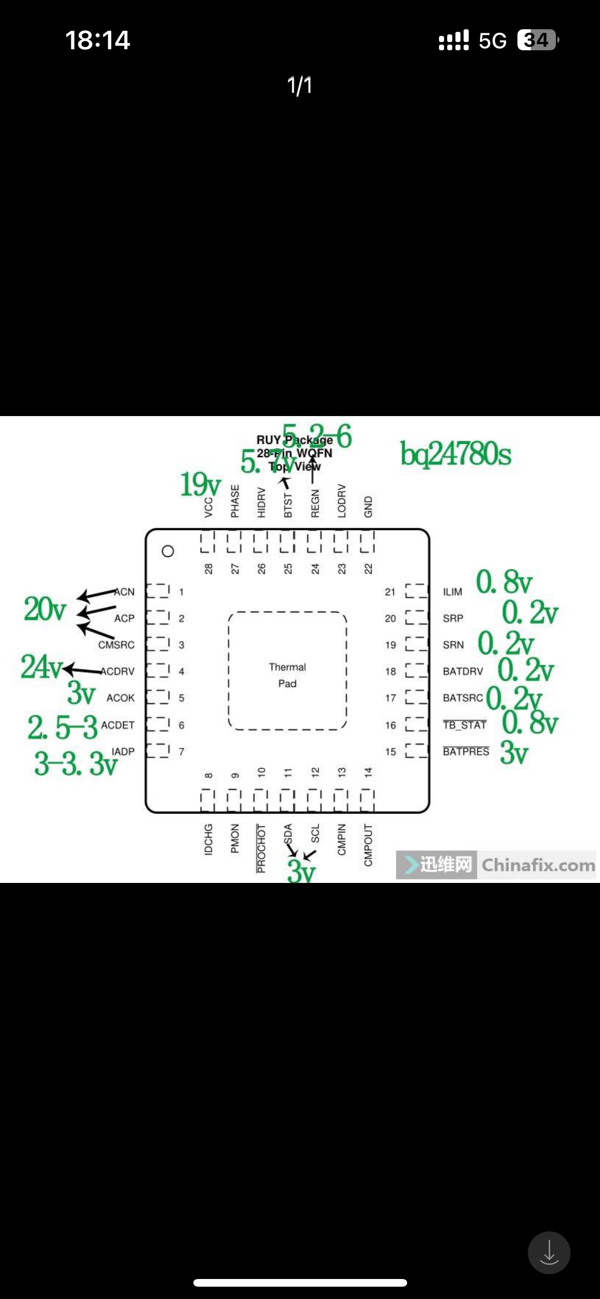

作者: 8886228    时间: 2023-2-10 18:10
充电芯片电左都正常
作者: 8886228    时间: 2023-2-10 18:22
8886228 发表于 2023-02-10 18:10
充电芯片电左都正常

会不会pr18坏了
作者: 罗工电子    时间: 2023-2-10 21:30
先查后端有没有短路的吧,再看关联主要芯片工作条件

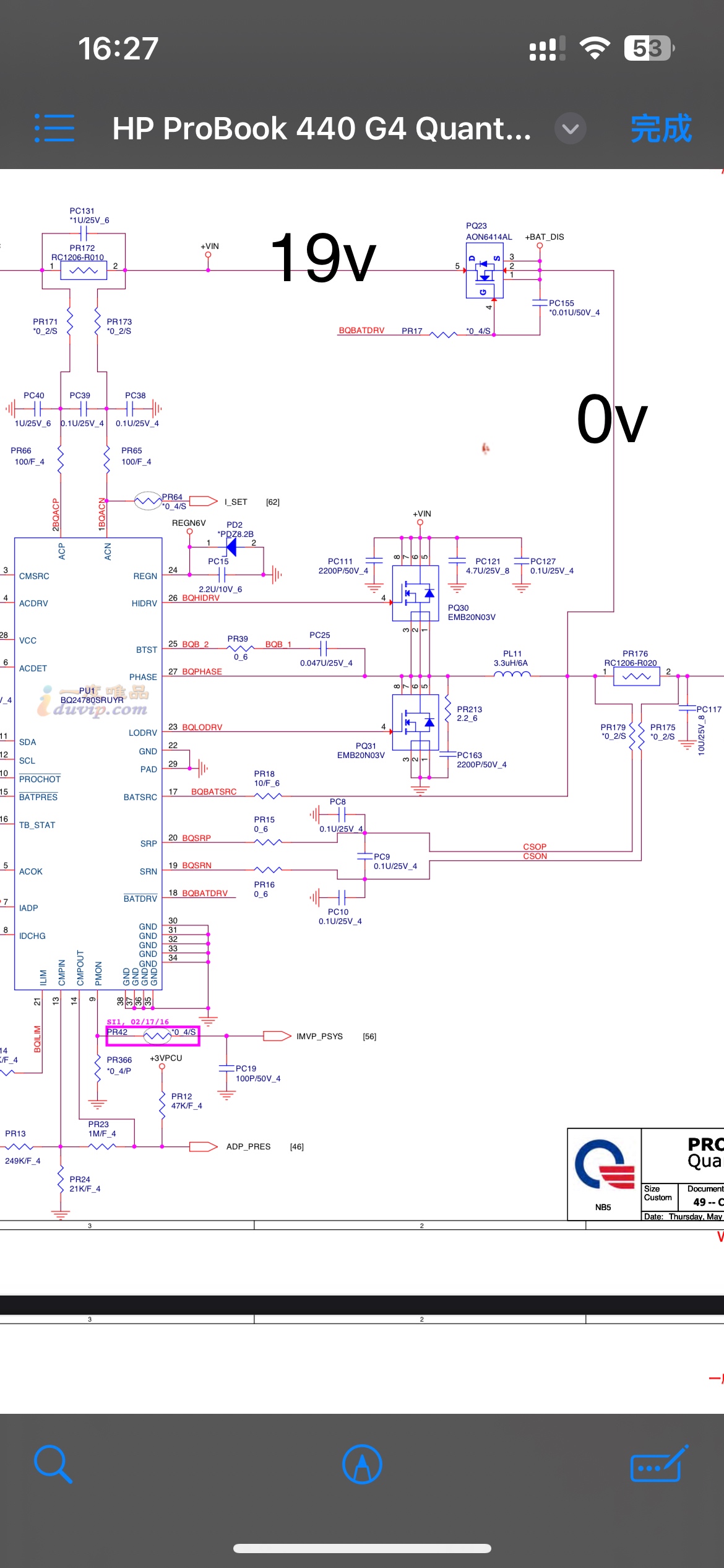

作者: 修--心    时间: 2023-2-10 22:22
不充电,隔离管也不应该是0V吧,电池没插?
作者: 8886228    时间: 2023-2-12 18:25
没插电池的啊,搞了几天,没搞好

作者: 1151431929    时间: 2023-2-15 16:16
那个是供电转换管

看工作条件都正常的,ACOK都出来了,接电池看看通信有没有问题

作者: 没钱不行    时间: 2023-2-15 20:43
先查一下电池 scl sda总线正常不

提示什么?已连接未充电吗
作者: 1779195087    时间: 2023-2-19 08:53
两个方向,EC有没有发出充电信号,充电芯片有没有发出导通pwm的信号。24780s爱坏,先换一个,再慢慢查。
作者: 8886228    时间: 2023-2-20 12:41
感谢,充电芯片换过也是一样的,订了个电池没到,等到了试试
