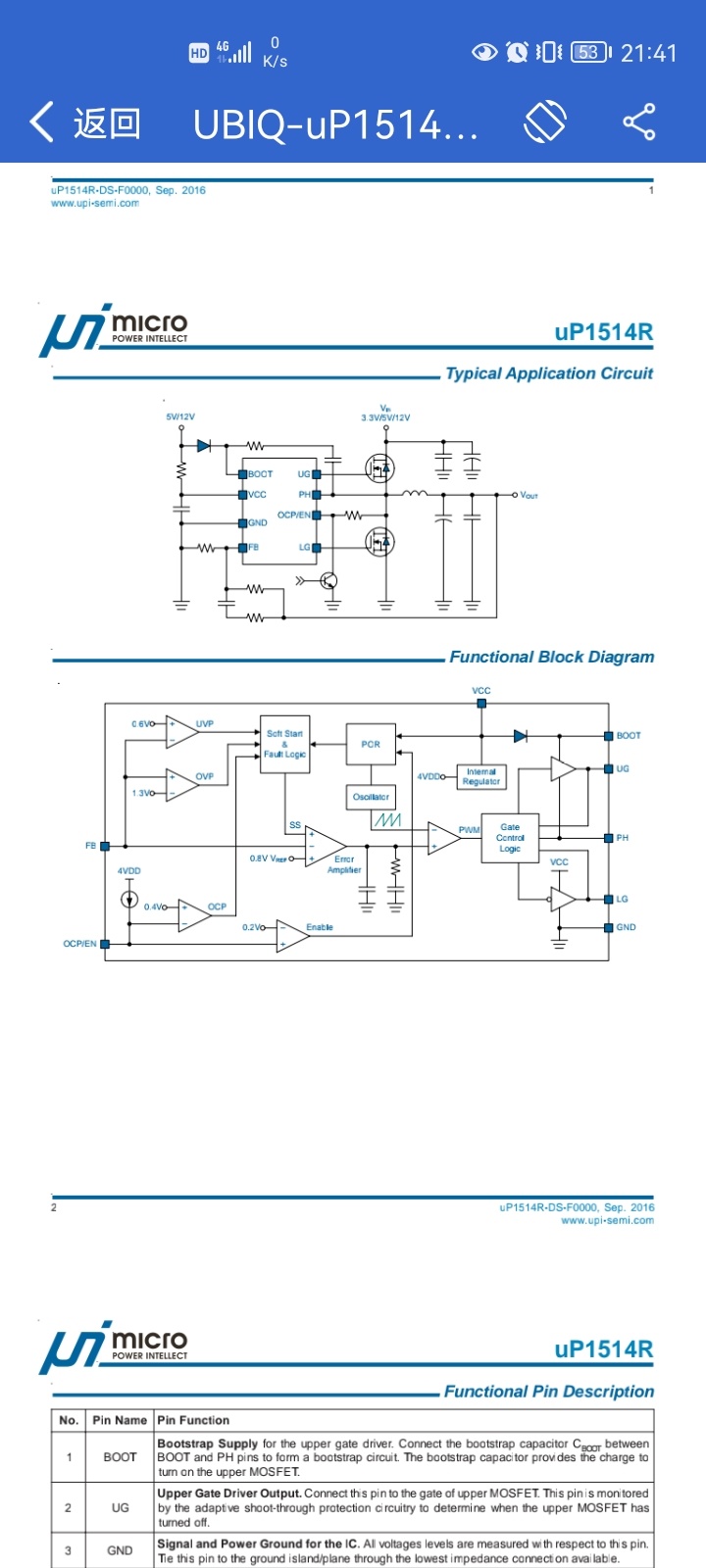

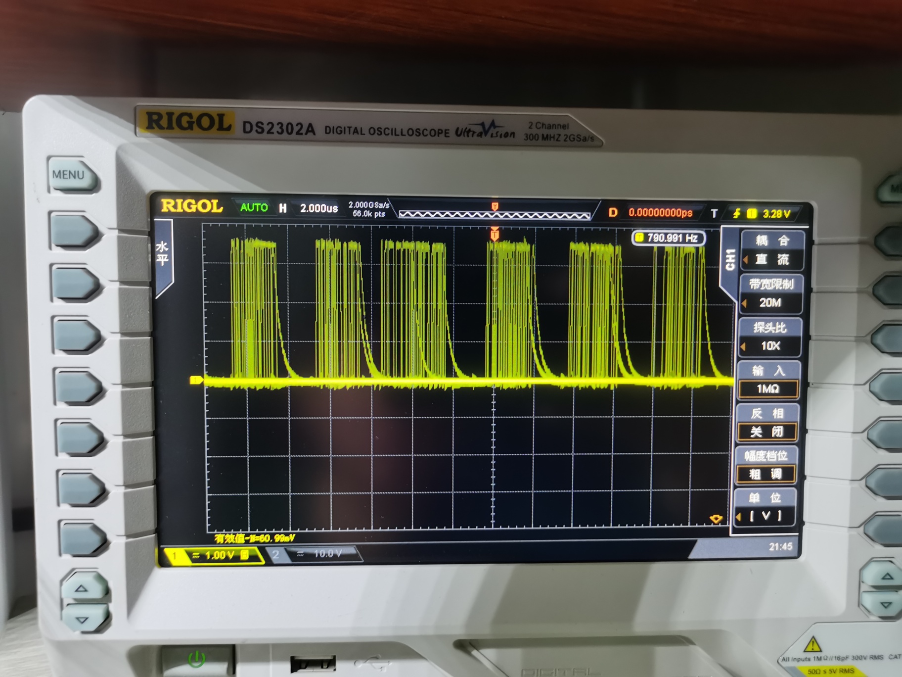

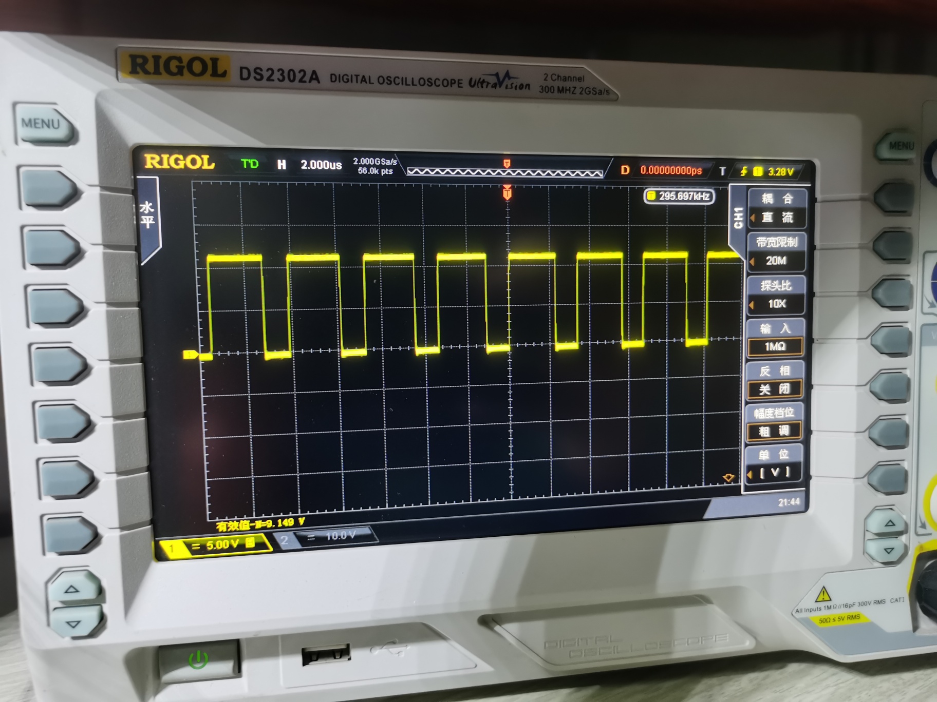

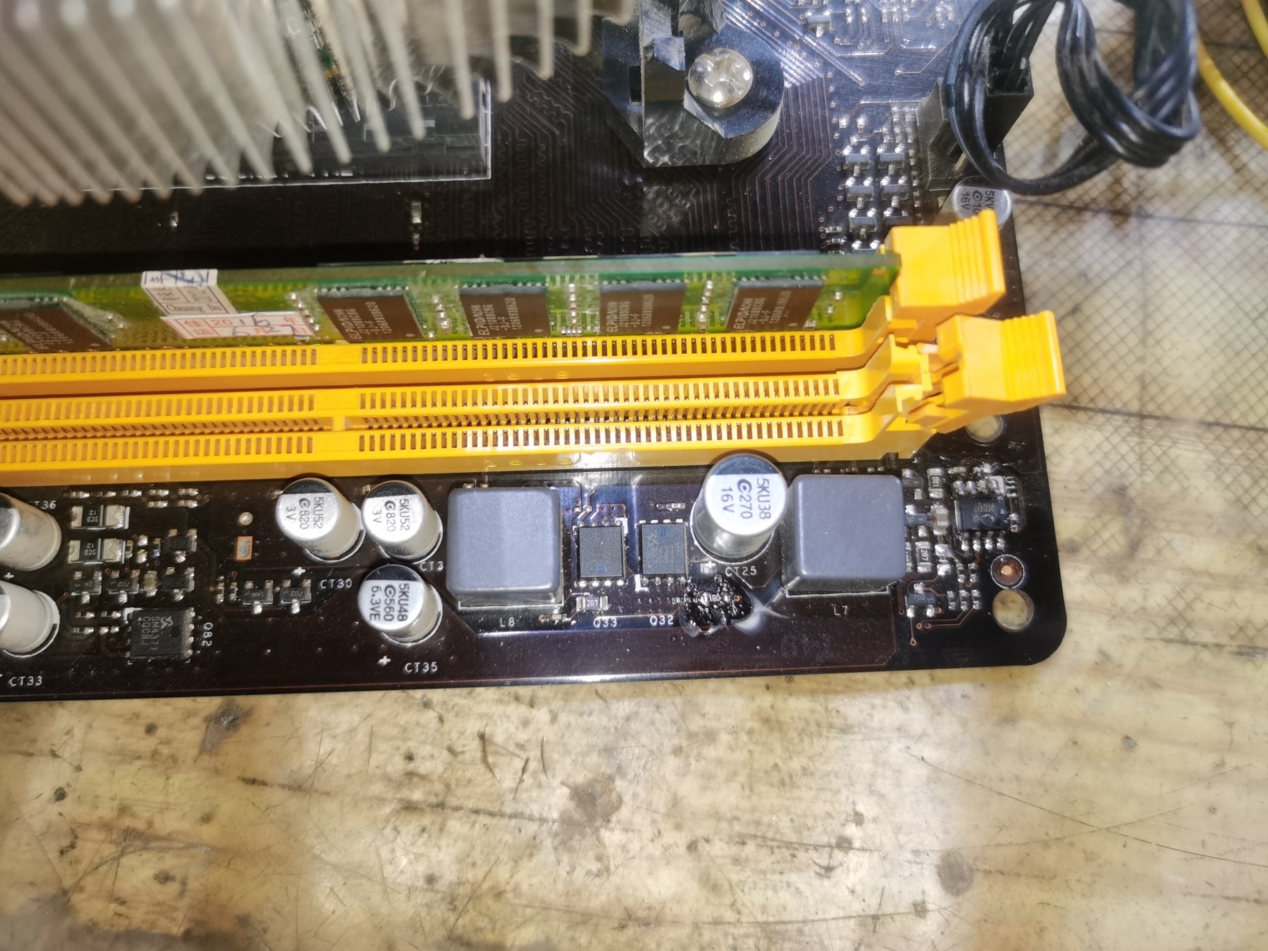

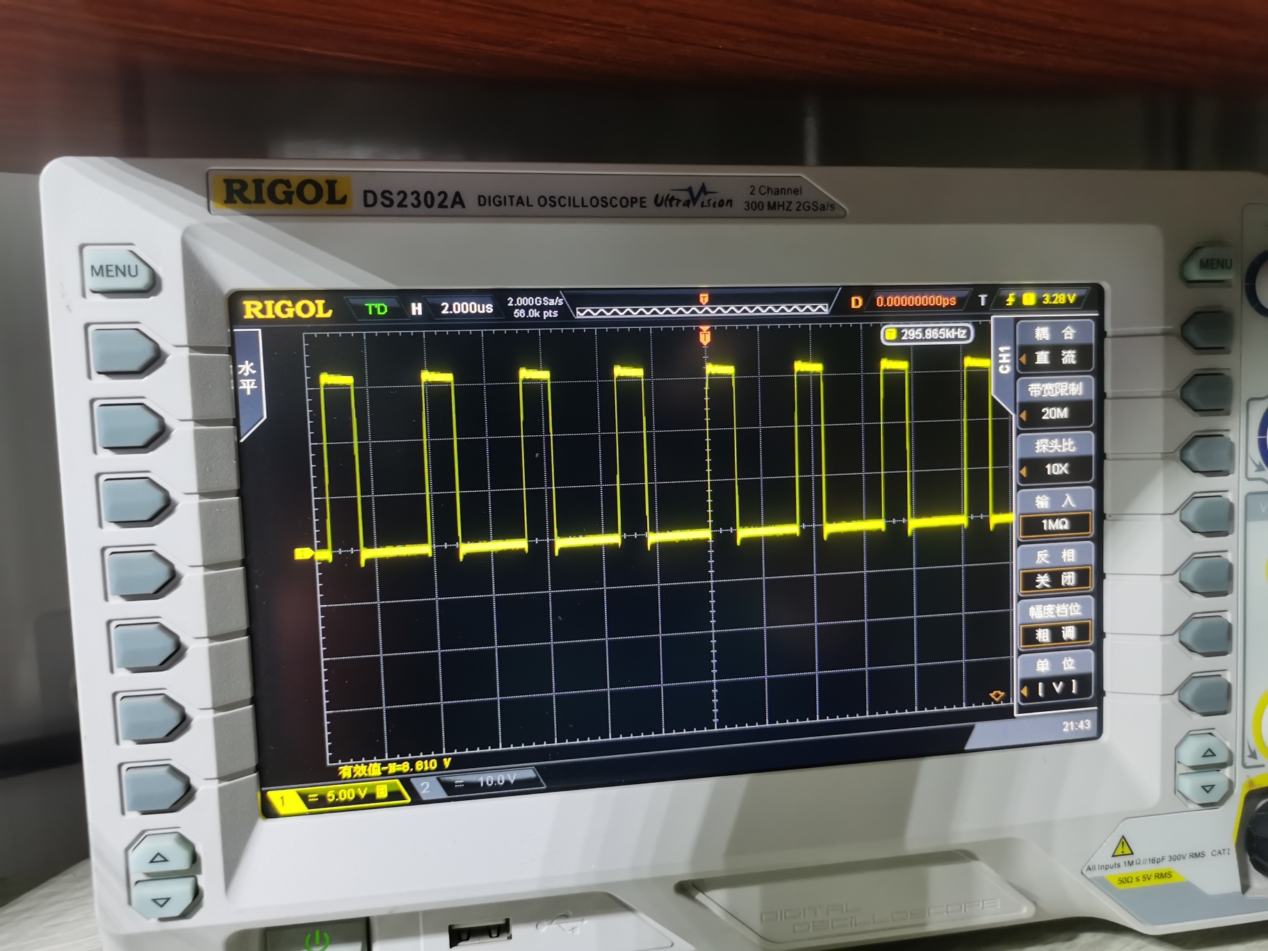

示波器测量UP1514这颗PWM驱动芯片后,发现上管驱动波形畸变,下管波形幅值低!正好手头有块同行小李给的料板,拆了一个UP1514换上后,上下管驱动波形正常,可是还是点不了!最后测量发现LG脚出去通往下管的那条线串了一个丝印1R0的贴片电阻,测量发现阻值增大,4KΩ多点!示波器测量门极波形也是几乎一条直线!换掉电阻后通电测试,波形正常了!
为了保险起见,我把附近一个LM324运放也换了!因为LM324是负责电压取样的,供电出问题的话最好一起换掉!
