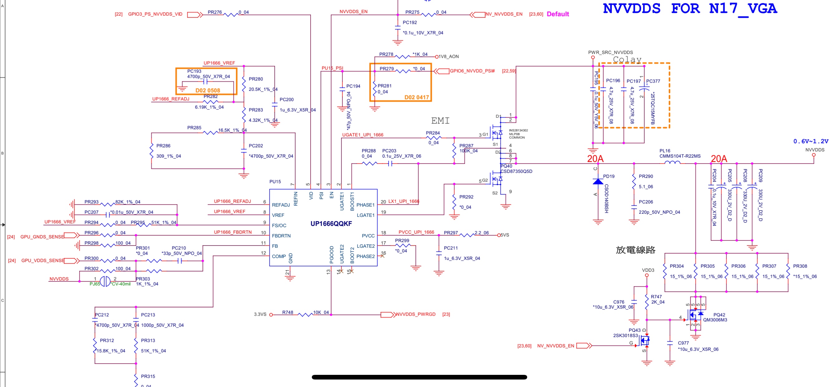

炫龙kp2求助大神,这个MOS管怎么5脚是否接地了,大神帮忙赐教
作者: 修--心    时间: 2023-2-10 00:41
5脚没有接地,接地的是9脚
作者: qliuan    时间: 2023-2-11 07:25
修--心 发表于 2023-02-10 00:41
5脚没有接地,接地的是9脚
它不是用pr292的0欧姆电阻接地了吗
作者: qliuan    时间: 2023-2-12 14:35
5脚没有接地,接地的是9脚

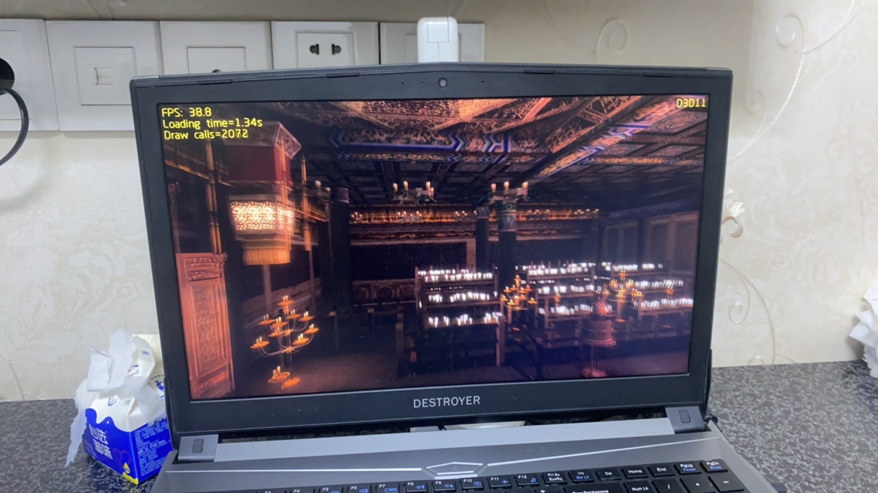

我把这个管子换了,电压都有了怎么还是没有显卡?风扇也不狂转了不会关机了,但是还是没有显卡
作者: qliuan    时间: 2023-2-12 17:57
重新安装了驱动后正常使用了,已修复
