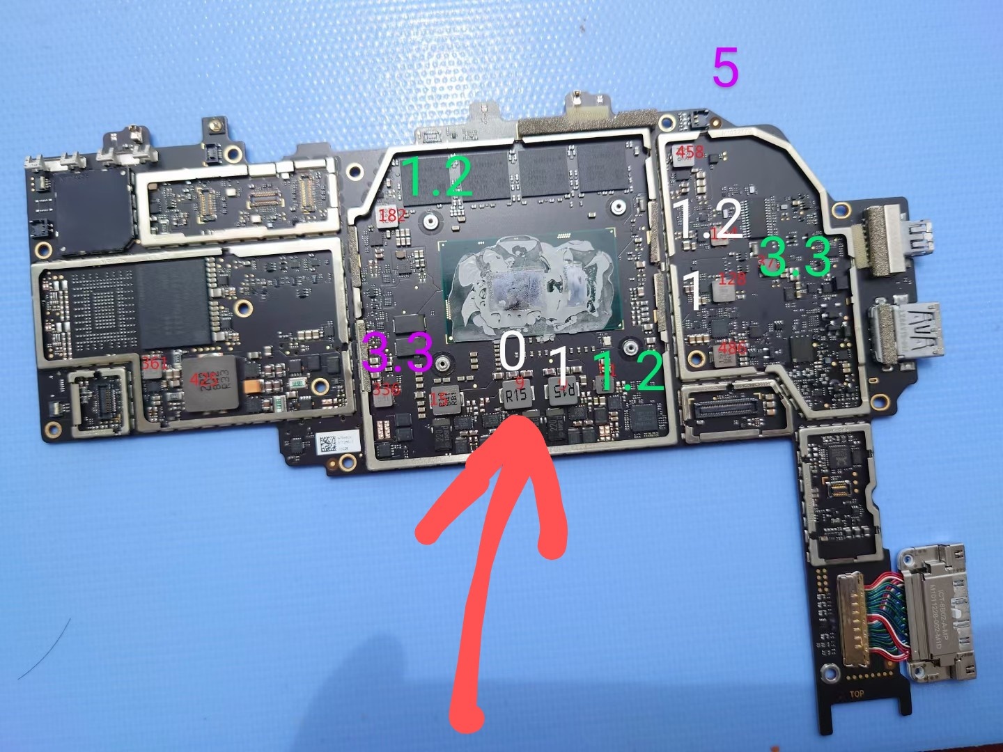

这个板子应该是pro7的,不过差不多,现在我这是pro5,标记的这个地方,应该是核心供电,触发时候没有电压,其他几个核心,触发时候会闪下电压,1.2v左右,这种找了半天,没找到故障,开机时候3v和5v都出来了,刷了bios一样,触发后3v和5v,大概5秒掉电,是不是cpu坏了??

刷bios还不行多数是u了

这个是6的板

楼主,这板最终是啥问题?CPU挂了吗?
