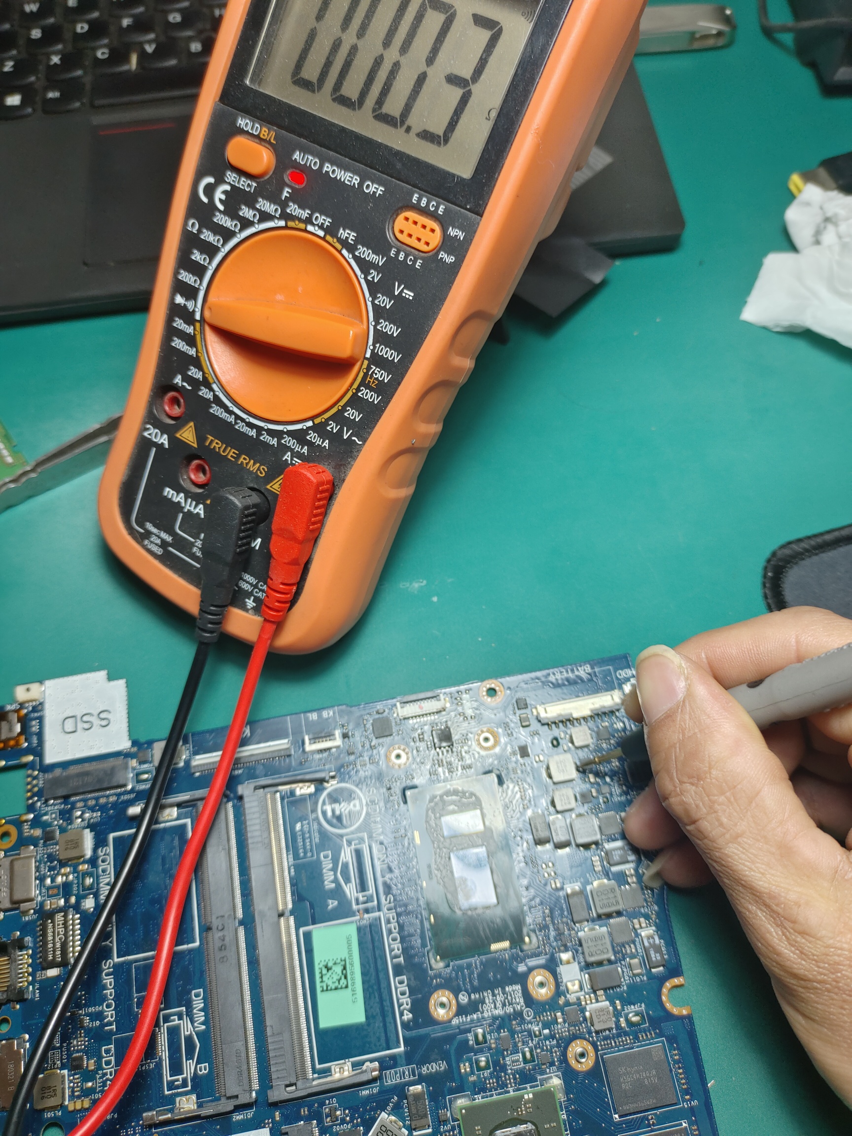

八代笔记本u集成桥的供电阻值多少正常
我测量供电电感阻值是0.5正常吗?还是说桥短路了
作者: changqing12    时间: 2023-2-9 14:12
一般十来欧
作者: zhao5900    时间: 2023-2-9 14:25
是如何测量的上图看看
作者: 菠萝啤    时间: 2023-2-9 14:38
等我回去发给你看,谢谢
作者: liyanchenshizhu    时间: 2023-2-9 14:55
不管是6 7 8 9 10 11 12 cpu阻值都是1.几或者2.几。vccsa是10几20几 集显供电也是1.几或者2.几
作者: yanbo    时间: 2023-2-9 15:02
现在的都很低!最后在考虑桥

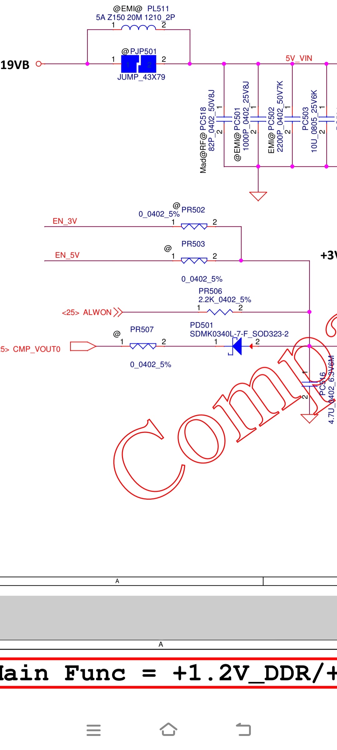

作者: 菠萝啤    时间: 2023-2-9 16:20
现在是不出待机,芯片缺少en
作者: 菠萝啤    时间: 2023-2-9 23:16
zhao5900 发表于 2023-02-09 14:25
是如何测量的上图看看
桥供电电感

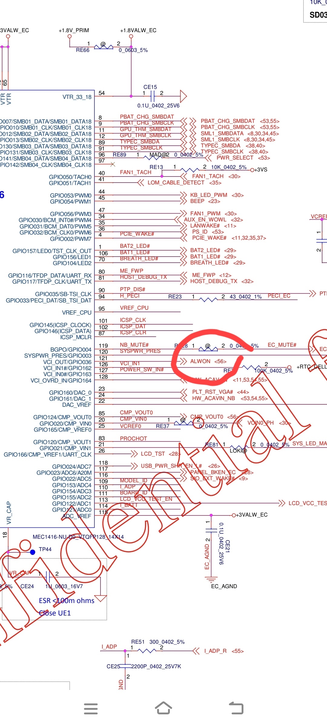

作者: 菠萝啤    时间: 2023-2-10 10:49
拆掉rtc的三极管有线性ldo,说明是后级拉低了,而且现在测到ec不发出almon开启待机电压
作者: 菠萝啤    时间: 2023-2-10 10:54
写错了是ALWON
作者: liyanchenshizhu    时间: 2023-2-10 17:33
cpu电感0.003肯定短路了  至少是1.几才行
作者: 罗工电子    时间: 2023-2-10 21:11
一两欧姆都正常
作者: 菠萝啤    时间: 2023-2-13 09:07
我也觉得是
