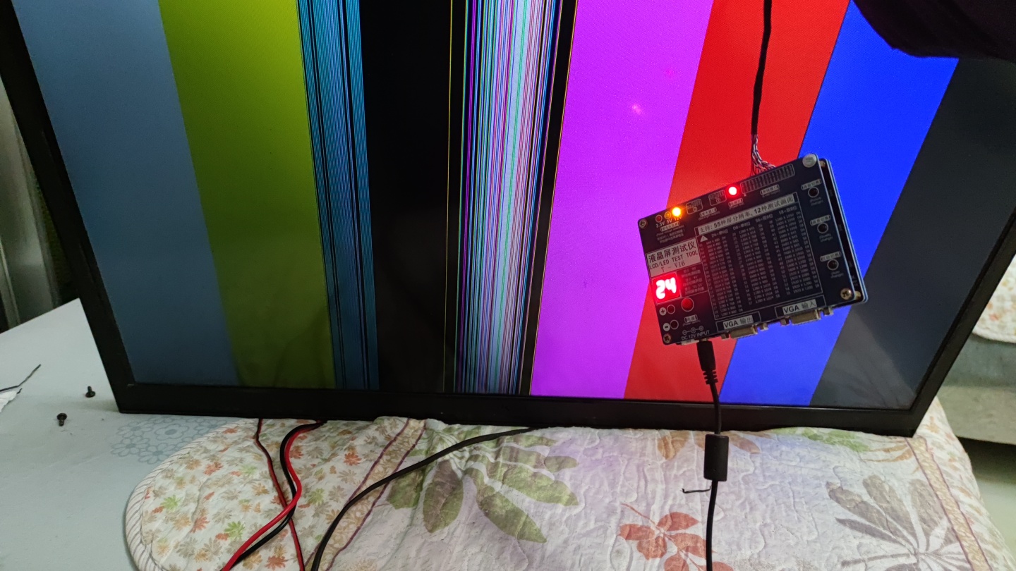

点屏工具点亮是这种,手里没有单8位屏线,DIY了一根,图像是这种,网上看单8位屏线各不相同,不知道是不是屏线问题。

原始故障是什么
作者: zhangxunhai    时间: 2023-2-9 14:33
屏的问题
作者: DLR1985    时间: 2023-2-9 16:25
看起来像屏的问题哈
作者: 董晓亮    时间: 2023-2-9 17:00
你这应该是屏的故障,有压屏机的可以搞。
作者: YJJ8921    时间: 2023-2-9 21:43
董晓亮 发表于 2023-02-09 17:00
你这应该是屏的故障,有压屏机的可以搞。
谢谢指教。
作者: 维修公司    时间: 2023-2-10 13:04
这个屏估计是坏了
作者: YJJ8921    时间: 2023-2-12 15:17
古典浪漫 发表于 2023-02-09 12:12
原始故障是什么
主板被摔坏了,我用点屏工具点屏看看屏是不是好的。
作者: YJJ8921    时间: 2023-2-12 15:18
网上现在有技改飞线免压屏的靠谱吗?
作者: 天奇电脑维修    时间: 2023-2-12 20:51
这个明显是屏问题
