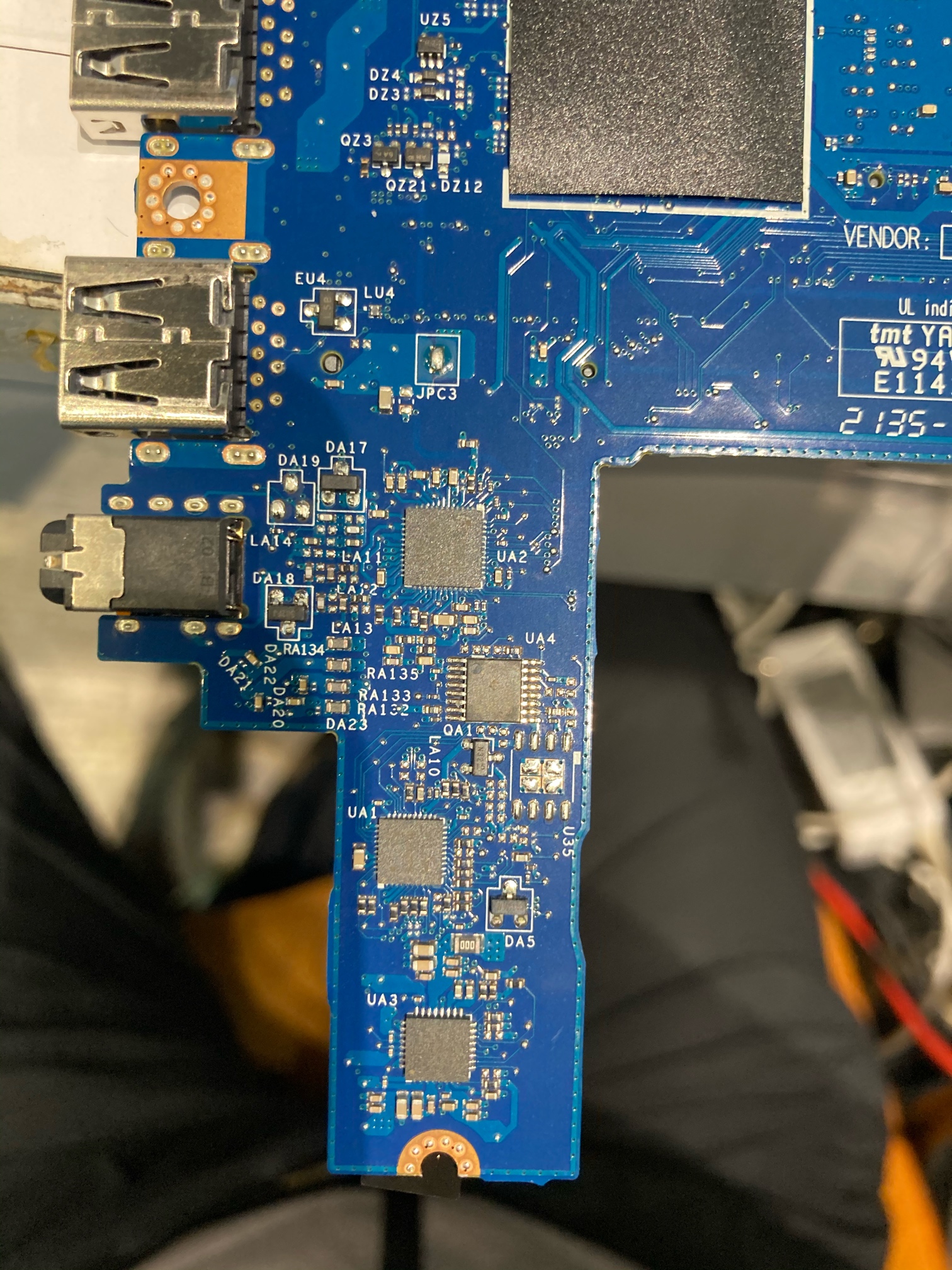

不知道有没高手遇到搞定的。

作者: 苏赣闽    时间: 2023-2-9 20:34
我换了UA1没有用,这个芯片有送复位信号给UA2,复位信号为低电平
作者: 苏赣闽    时间: 2023-2-9 20:36
刚刚过保的机子,保内的维修站都是换主板

作者: liydcc    时间: 2023-2-11 23:06
我今天也接到这个机器,同样没声音,声卡驱动时好时坏,麻烦问下你解决了没?
作者: chh0596    时间: 2023-2-12 07:19
这个有图纸,但是没那么简单。总的四个芯片通讯着。年初刚换一片板。没声音的还在我手上
作者: yin0320    时间: 2023-2-12 09:00
之前更换换过芯片,还是时好时坏
作者: 肉卷子    时间: 2023-2-12 09:54
换个声卡芯片好一下就不行了。后来就直接放弃了。
作者: 风泪眼    时间: 2023-2-12 09:58
声卡型号?和Y7000P-2020一样的?遇到2个都是找不到声卡 或者一开始有声音 一会就没了。

作者: 後天、    时间: 2023-2-12 13:56
遇到四五台了 , 刚过保就坏, 应该是通病 ,  UA1-UA4换完了还是一样  , 偶尔有声音,
我现在手头上有一台。搞了很久。HDA_BIT_CLK_R有24M  芯片端也有但测不到多少兆波形有杂乱
HDA_SYNC_R 有方波
HDA_SDOUT_R 无波形无电压
HDA_SDIN0 有振幅很低的波形有1V左右的基电压
HDA_RST#_R 3.3V 芯片端有1.8V
接CPU这边打过阻值打过没有开路和短路的
tw8409CPU给的复位有两次跳变。芯片没有,txb0106也换过了。
tw8409   VA_PLL没电压,给24l24的复位没有,int也没有。换过了TW8409一样情况
有没有高手分析一下。直是CPU问题?

作者: yihuayong1976    时间: 2023-4-3 15:36
这个机器这两天也被我碰到了,和大家一样的这个问题,头疼,订声卡芯片换上也不行, 要不就会响,响的时候有杂音,要不就不会响,一个叉叉,好像没有驱起来样,官网驱动和升级BIOS 也没有用,只能放弃了,折腾人,希望后面有高手能修起来分享给大家下。先谢谢。
