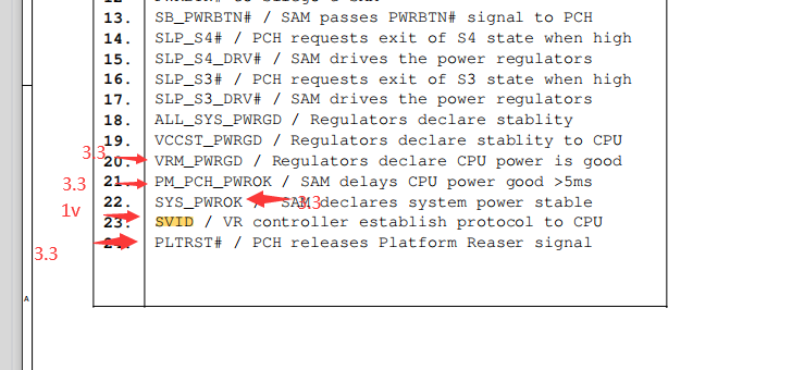

这个主机,单主板,必须得用原厂充电器,直接接12v,不触发,用原厂充电器可以触发,应该是三线那种,,这个是我测试的,现在触发后,三和5v都可以出来,大概5秒掉电,PLT RST,触发后,有3.3v,一秒就掉了,这种应该电路的问题还是bios的问题?
作者: zhao5900    时间: 2023-2-9 10:10
先看看有没有短路 在刷BS

不用研究了,TM测核心供电时候,突然短路了,核心对地2,核心挂了
