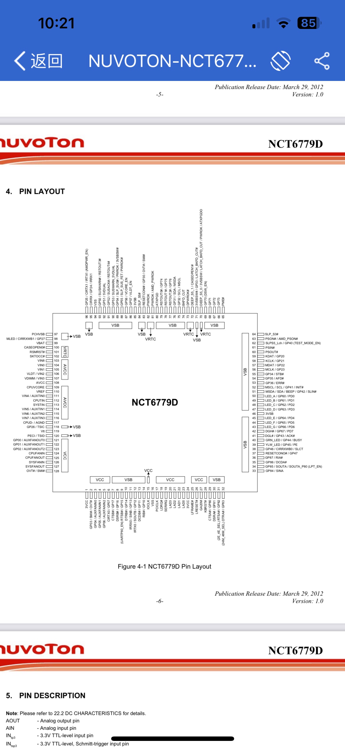

nct6779d的60.61脚有跳变,63.64无跳变都是3.3V,强制短绿线可亮机,谢谢啦
