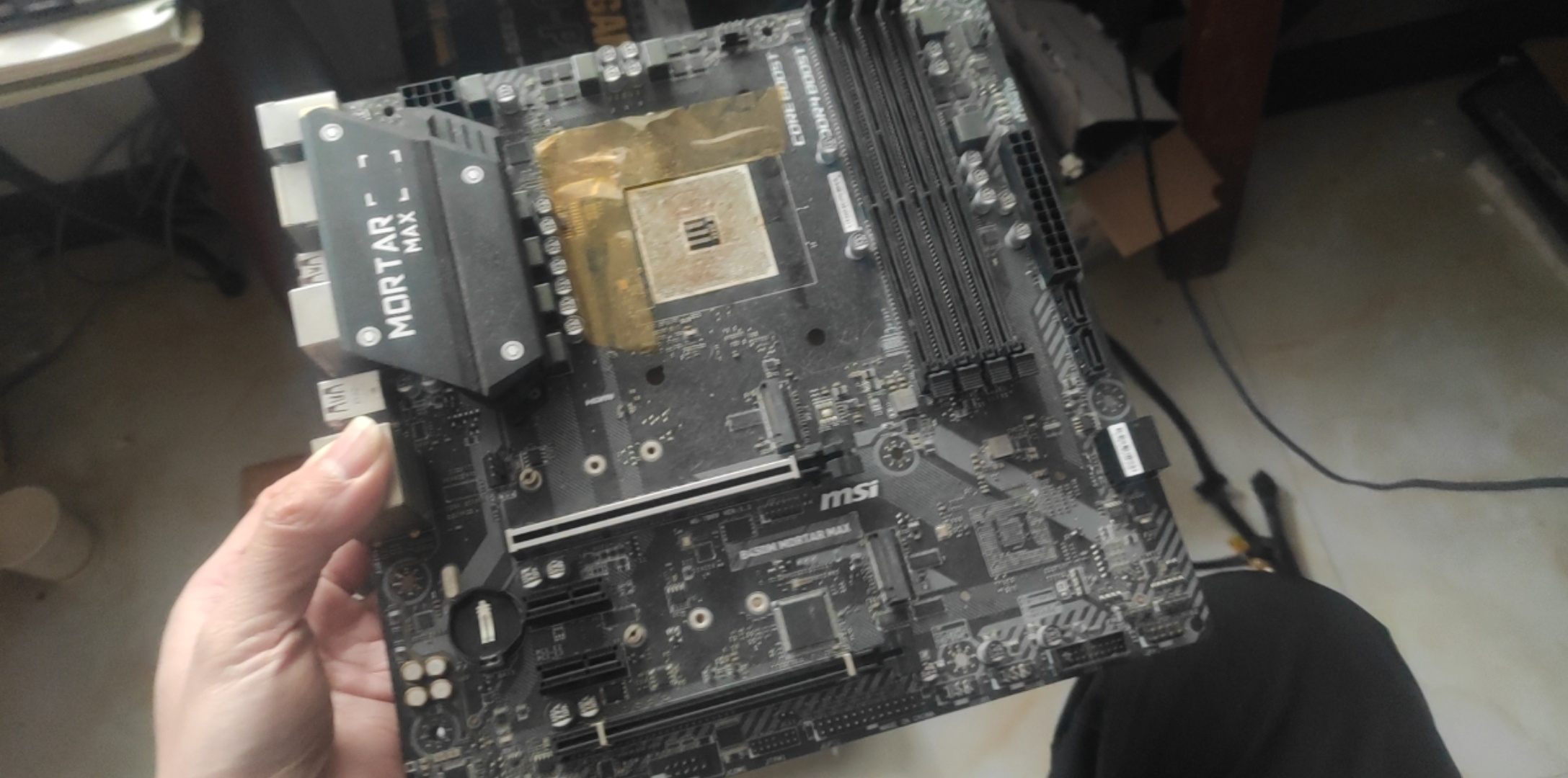

         小白业余折腾主板,一个b450主板 开机cpu灯熄了后没反应了,测量各电压都正常  下面图片上标出的 还有时钟复位都有  内存 1.2  2.5  0.6都正常 CPU供电正常,不知道咋整了,有没有大佬给个思路

你这个是cpu座子坏了哈哈

作者: 禹王后羿    时间: 2023-2-8 08:41
蜗牛传说 发表于 2023-2-7 23:16
难道要一个个测量cpu坐针脚吗
这板明显的水渍,应该是进过水把座子烧坏了
作者: 蜗牛传说    时间: 2023-2-8 10:11
图是网上找的   不是实物图

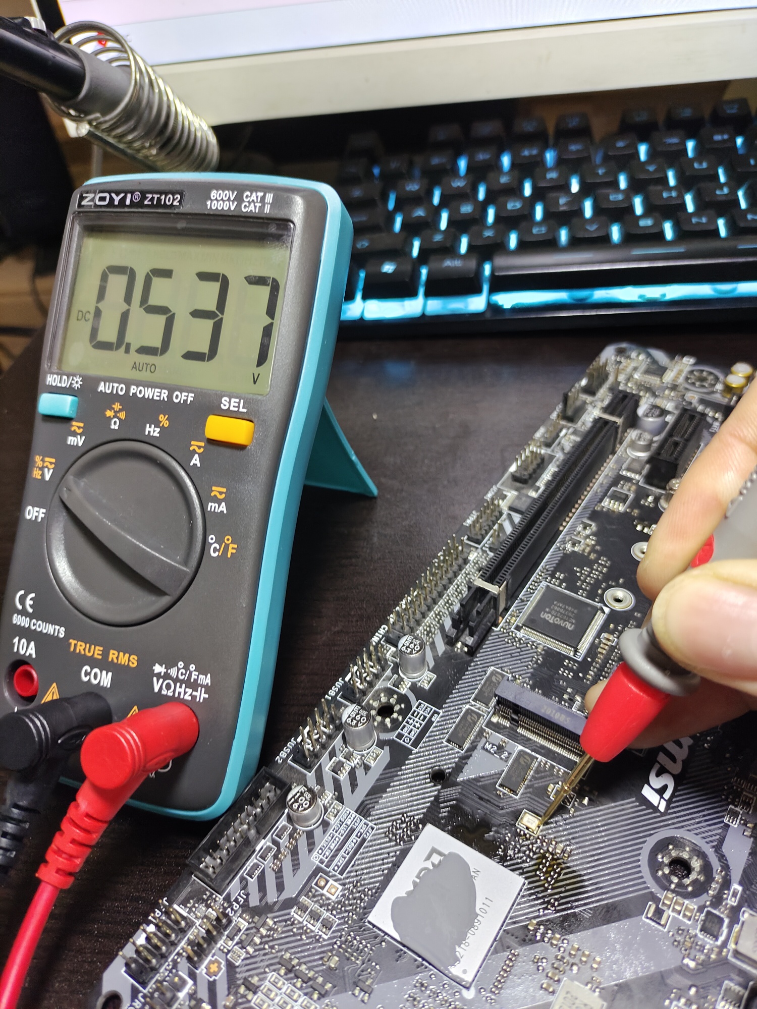

发现南桥的晶振电压不对 两个脚都是0.53v  应该是没起振,没有示波器 只能看电压
作者: 蜗牛传说    时间: 2023-2-8 11:58
晶振没起振,先换了电阻电容还是一样,然后换了晶振也不行,都是料板上拆的,晶振是不是不能用风枪吹

作者: ppb13048767793    时间: 2023-2-8 13:37
晶振没起震,先查vccrtc

现在查到是南桥晶振不起振    难道桥挂了?

作者: 蜗牛传说    时间: 2023-2-9 08:36
老吴来了 发表于 2023-02-08 12:27
全板电压正常,bios也没问题的话,就是cpu座子下面掉点了,
现在查到南桥晶振不起振,可能是这个原因引起的,难道南桥挂了?
