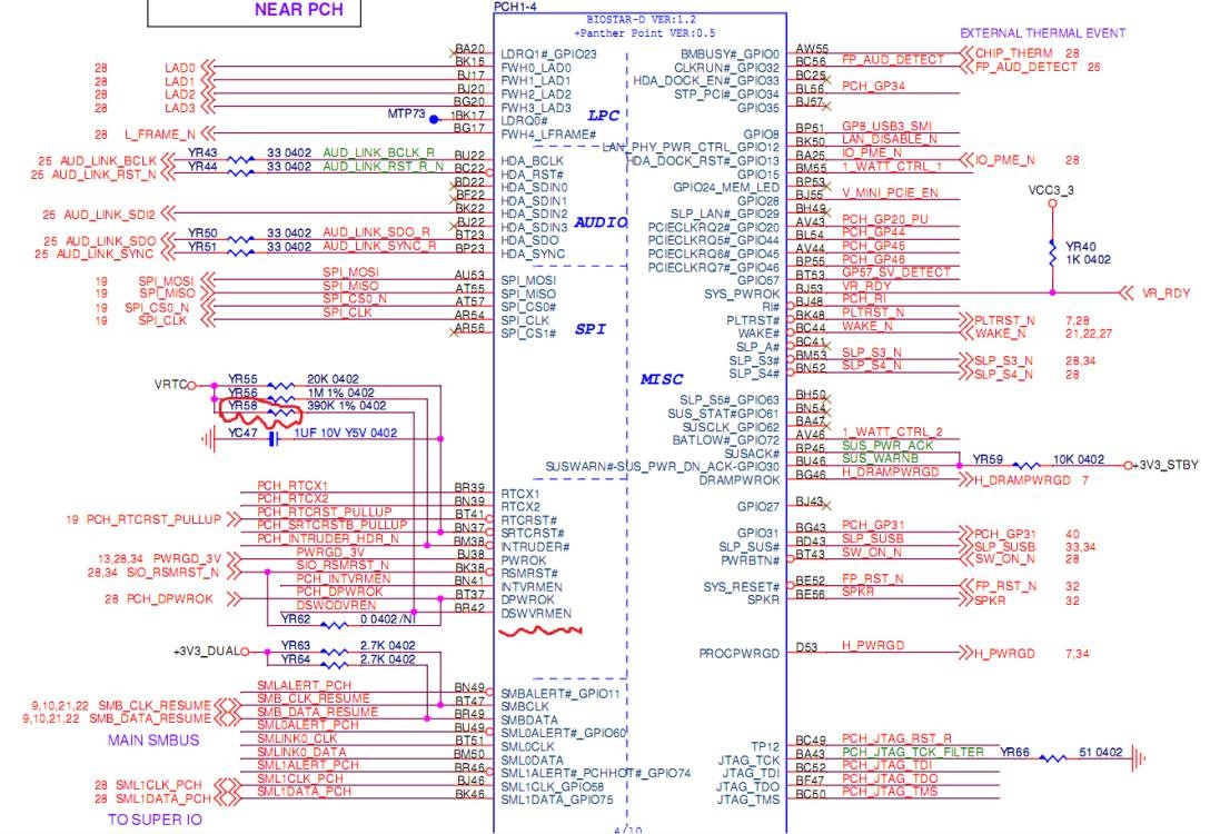

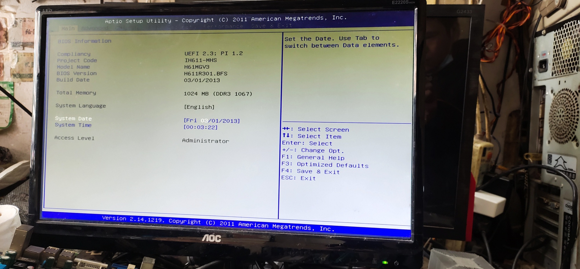

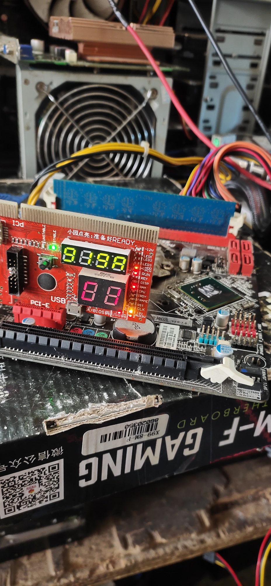

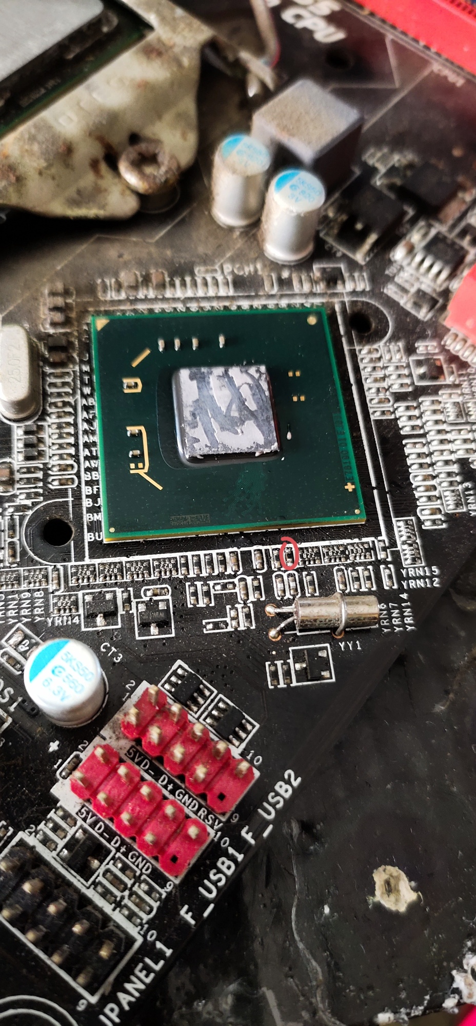

今天本人第一次发帖,也不知道该怎么去写,还请大神们勿喷,现在就分享一下关于映泰IH611-MHS-7.0不触发的维修过程。 按照主板不开机的时序来测,首先测io的工作条件,测到开关针有3.3v,   io到南桥的pwron(PWRBIN信号),有高低电平的跳变,证明io有信号发出,然后就测南桥的待机条件,rtcrst  srtcrst  intruder  intvrmen  dswvrmen  看看这几个信号有没有3.3v,结果发现问题!  就是这个dswvrmen信号电压偏低。看图纸是VRTC经过一个390k的电阻yr58而来的,测电阻一端有3.3,而另一端只有2.39,明显偏低了,这个好像是睡眠信号吧,可能没开启,南桥就不工作。接着换了一个20k的电阻,通电开机,测试卡跑马,到此维修结束。  在此因为我还是小白,还有些疑问不清楚,不知道换20k的电阻会有什么影响,请大神们指点

电阻一段3.3一端2.多明显更换个电阻就好了。电阻坏了就换啊。
