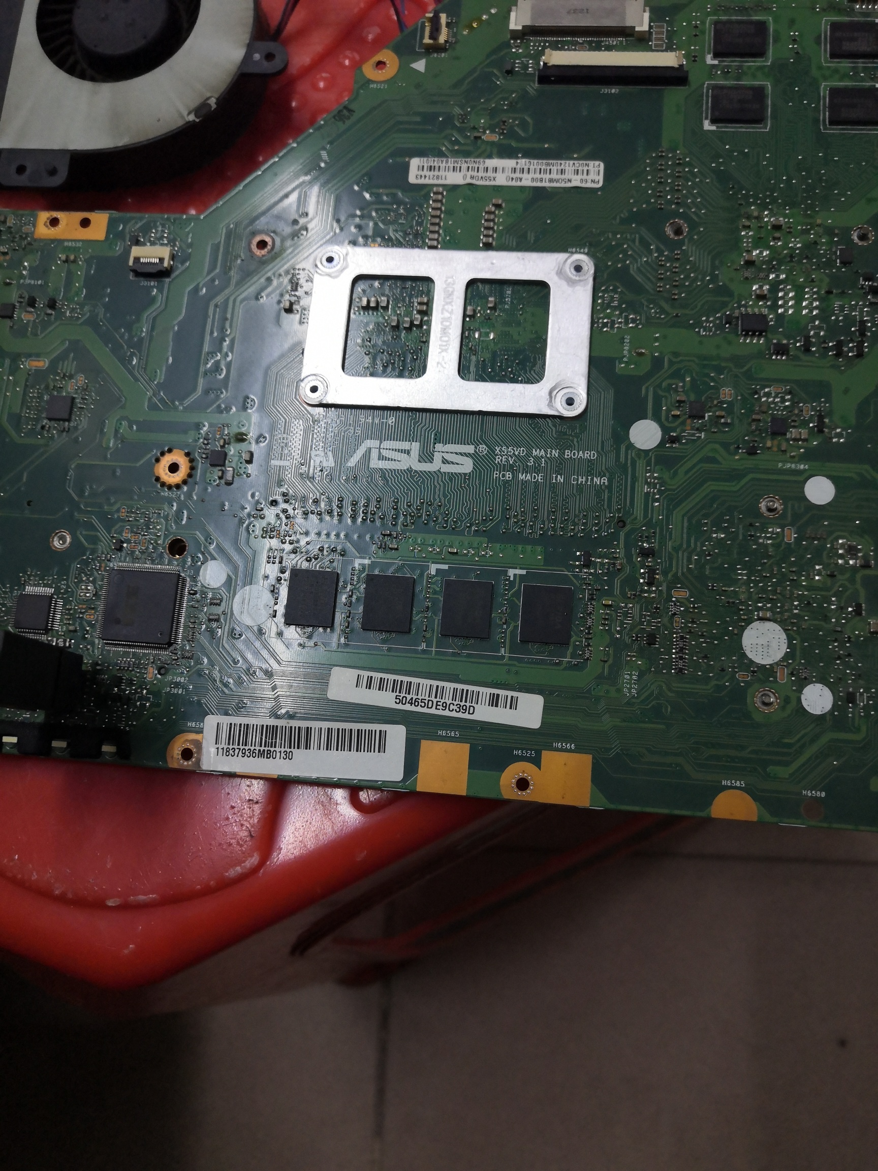

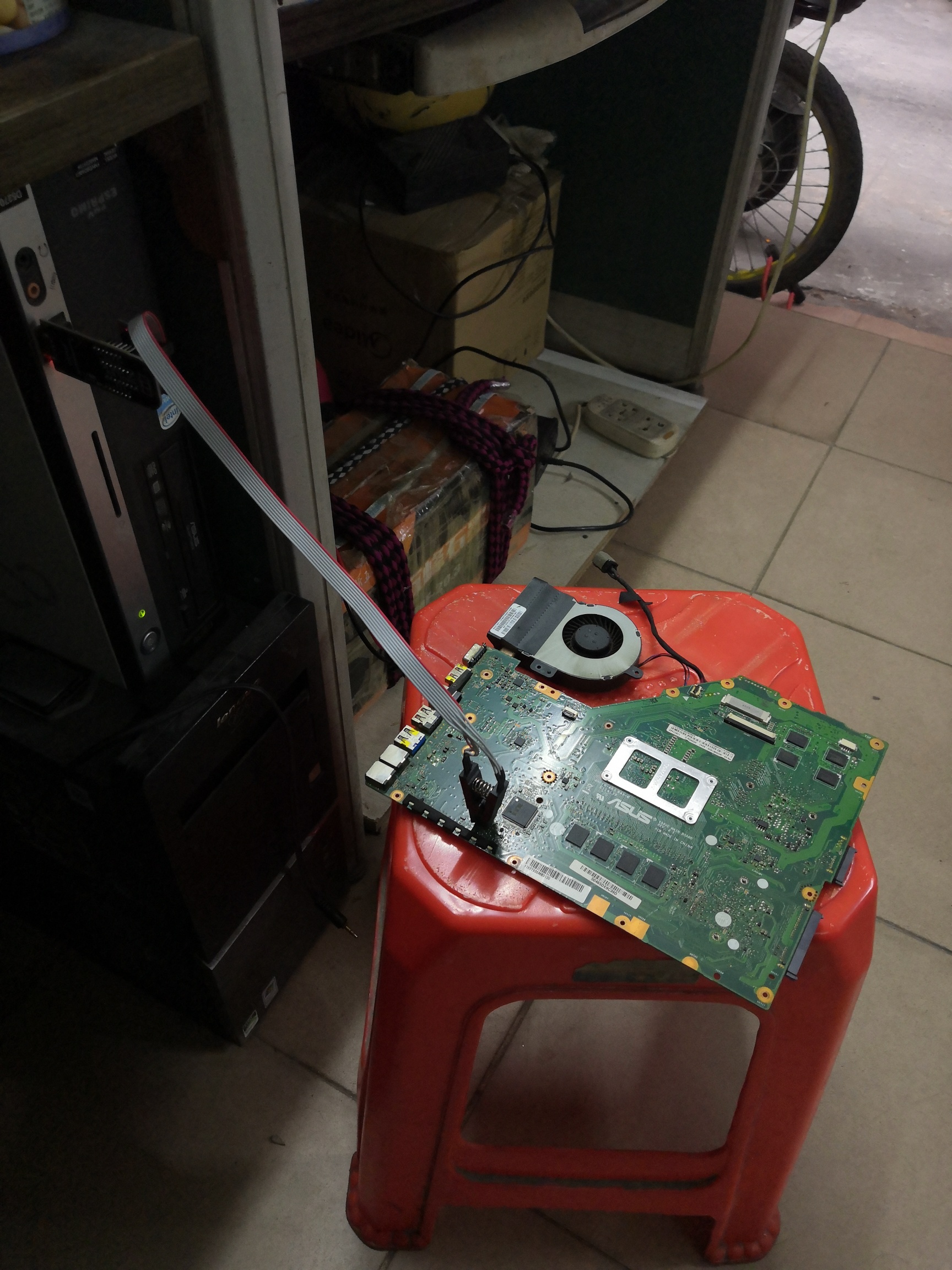

这机子之前说是能量机的,然后换了一条内存之后不亮机了,经过电流检测,不过内存跳到一点多就不动了。本来想改一下内存的,后来想想直接刷个bios先看一下吧!结果亮机了。把亮机的版本boss发过来,给有需要的朋友。
