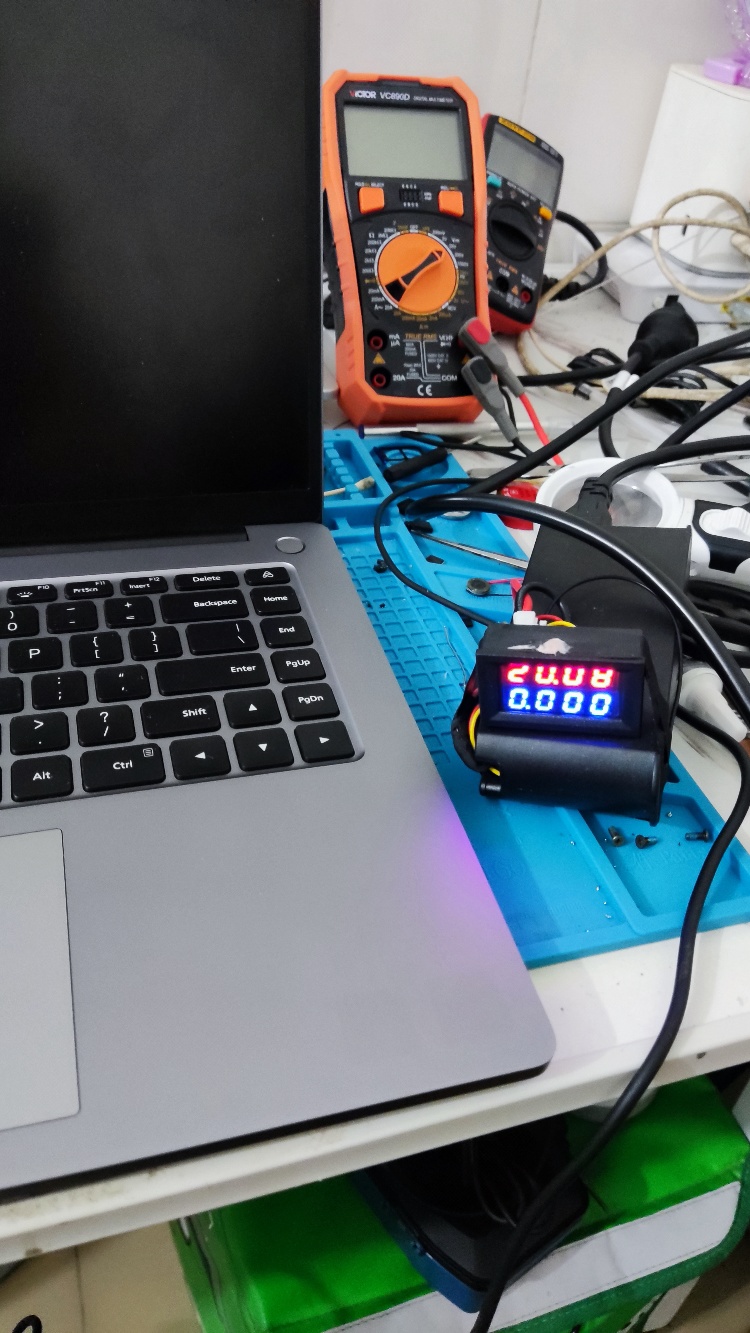

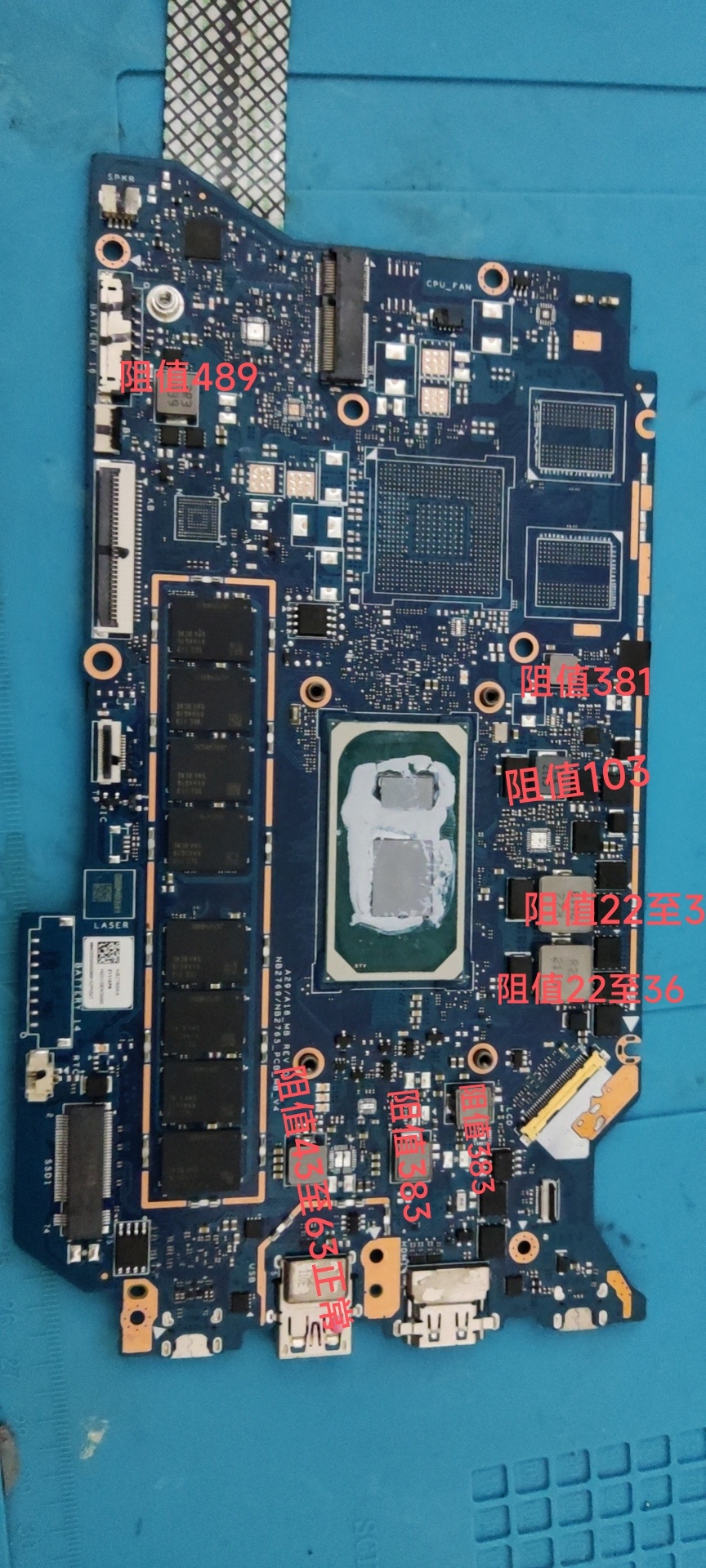

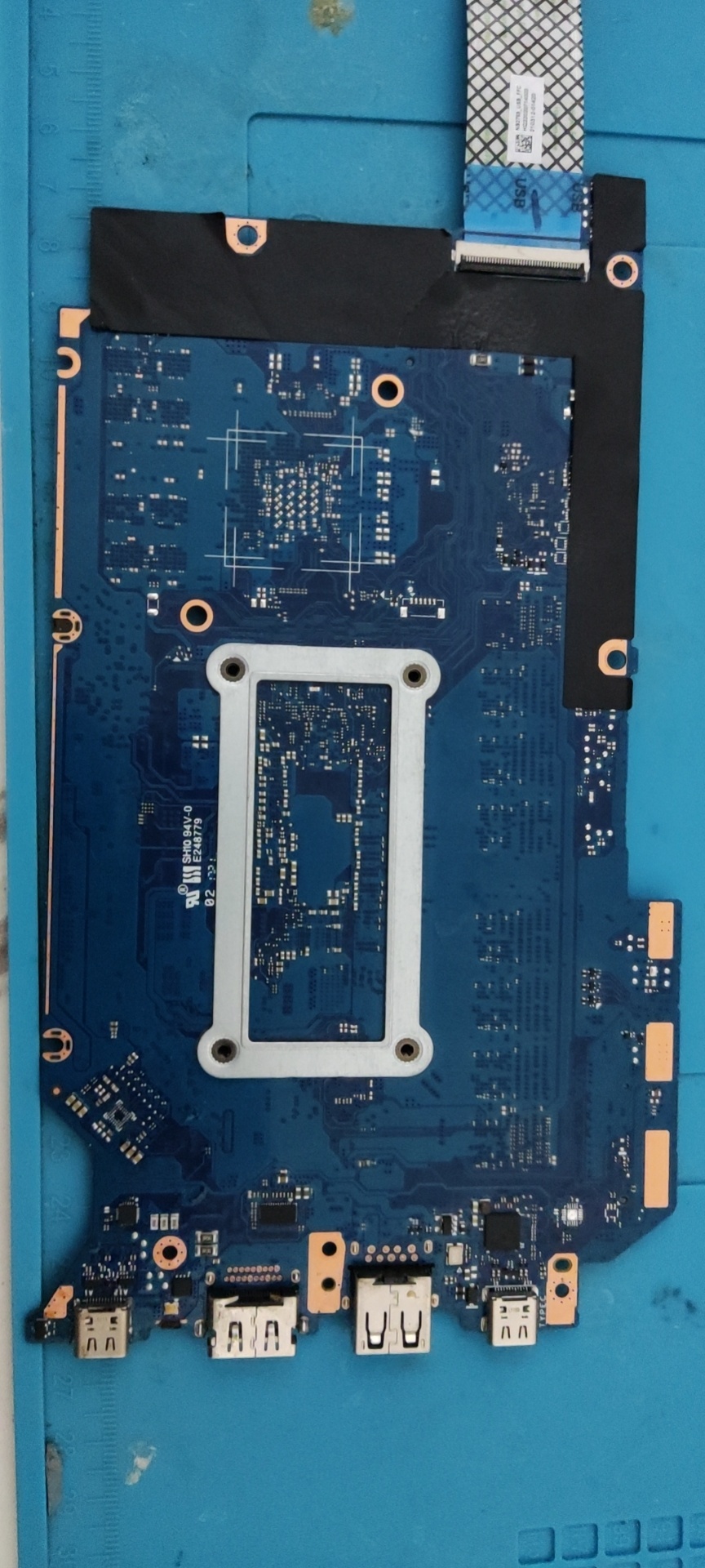

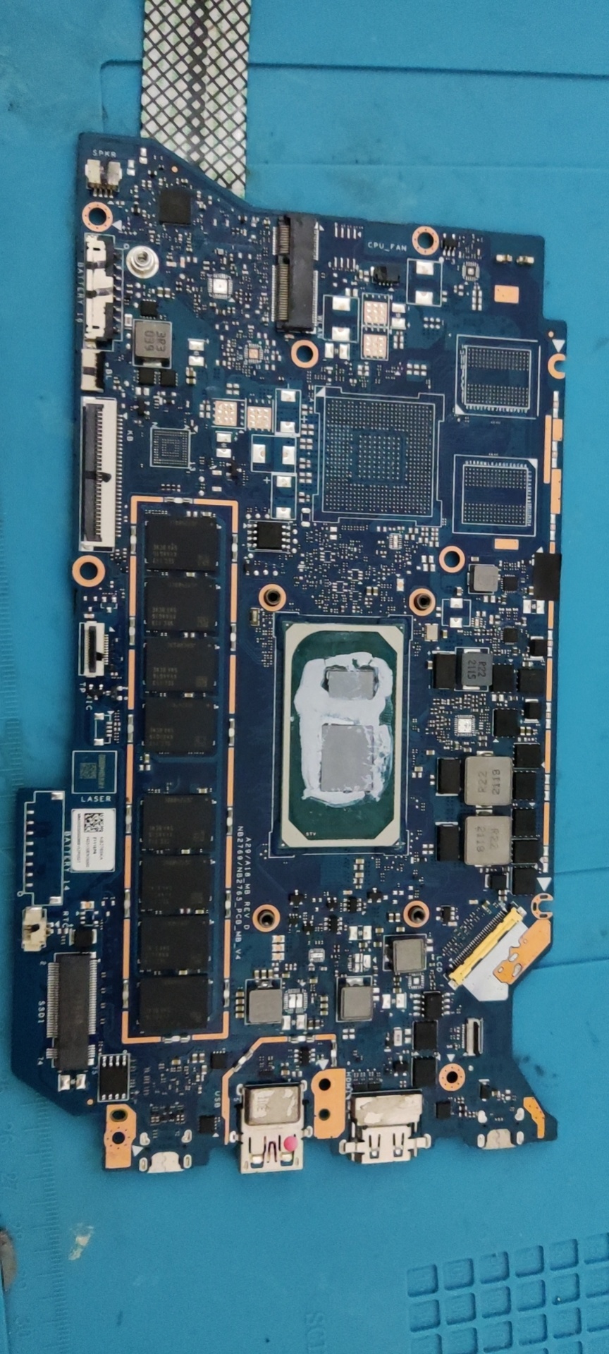

红米笔记本15.6pro  i5 11300处理器,,,版号NB2769/NB2765,正常能开机的阻值图对比。论坛里有师兄的阻值和我的不一样    (可以去看看那位师兄的阻值图)   , 我对着那位师兄的阻值去测量,我以为CPU挂逼了。以下我用了两个不同品牌的万用测出来的。阻值只能参考

楼主帮忙备份一下屏线接口旁边的小8脚程序
作者: ASDF8455    时间: 2023-2-7 14:54
可以,等下发你
作者: ASDF8455    时间: 2023-2-7 16:44
ASDF8455 发表于 2023-02-07 14:54
可以,等下发你
是不是玩我呢?这玩意读不出来ROM
作者: 回首往昔    时间: 2023-3-9 18:22
ASDF8455 发表于 2023-2-7 16:44
是不是玩我呢?这玩意读不出来ROM
这个确实带程序的,型号是M24256 256k的
作者: 才毕业    时间: 2023-4-1 17:52
这个程序是什么屏线接口地方这个芯片
作者: 回首往昔    时间: 2023-4-1 18:50
才毕业 发表于 2023-4-1 17:52
这个程序是什么屏线接口地方这个芯片
8脚像一个mos管 有一边4个脚都接地
