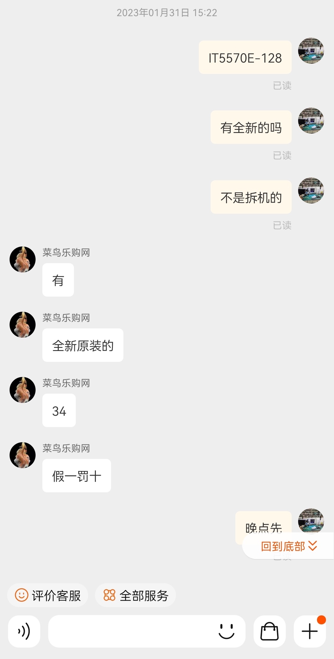

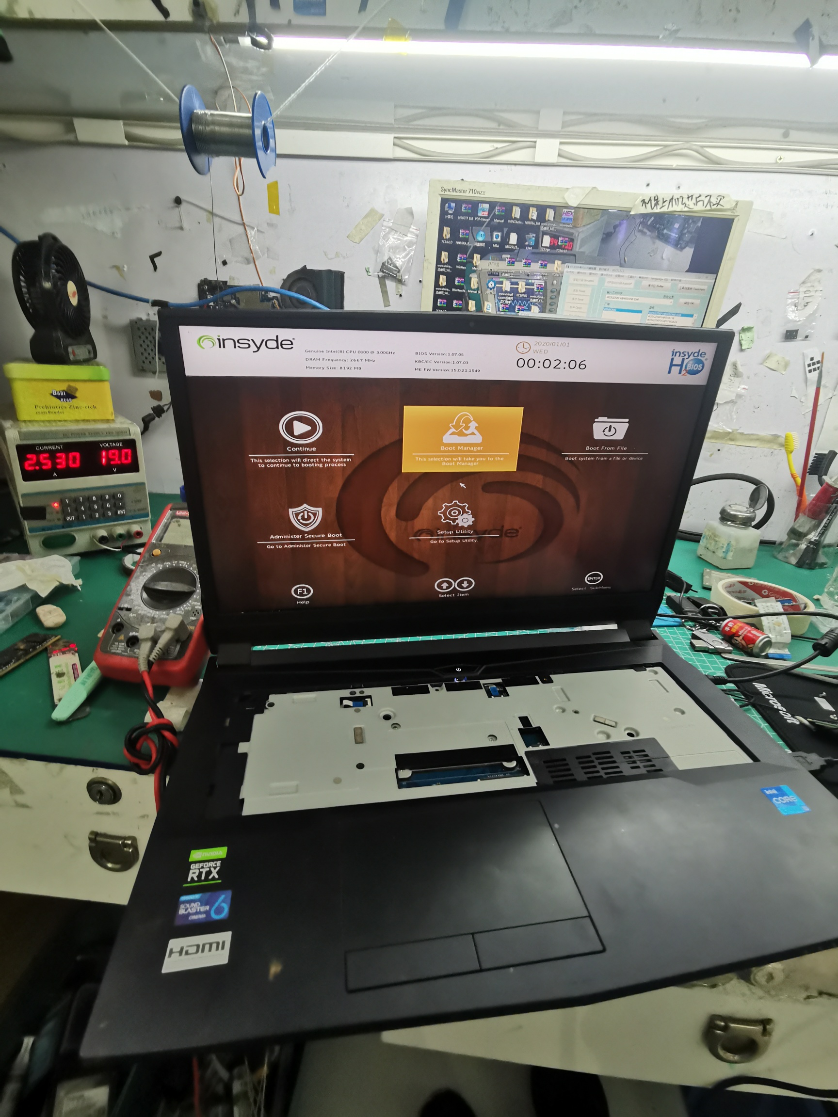

接电触发0.09a不显,susb之前基本电压测量过全程正常,南桥不返回s3s5信号,干了南桥没用,再测bios芯片cs#没读码,了解过蓝天ec带128k程序,不开机估计是程序不当引起,于是淘宝买了一个空白ec装上,刷了一个工厂bios,插电1-2秒电流小波动了一下,感觉是bios里调用了ec固件自动刷入了,所以ec证实自带128kfw,一定要买空白ec,遇上不开机的神舟,基本条件满足可以考虑换ec
