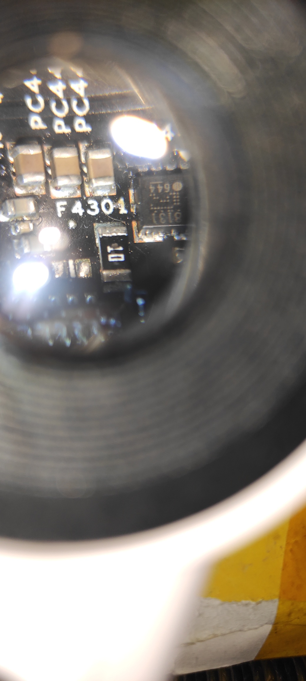

作者: 老吴来了    时间: 2023-2-7 00:45
大神,公共点电压只有1.几伏,但是没有短路,阻值正常怎么搞?顺便问一下这个10是电阻还是电感呢?
作者: Bok    时间: 2023-2-7 09:21
699999 发表于 2023-2-6 23:38
不写下芯片,
写位置的说明有图纸
作者: Bok    时间: 2023-2-7 22:04
10是电阻啊 你先查公共点产生的条件呀  充电芯片那块
