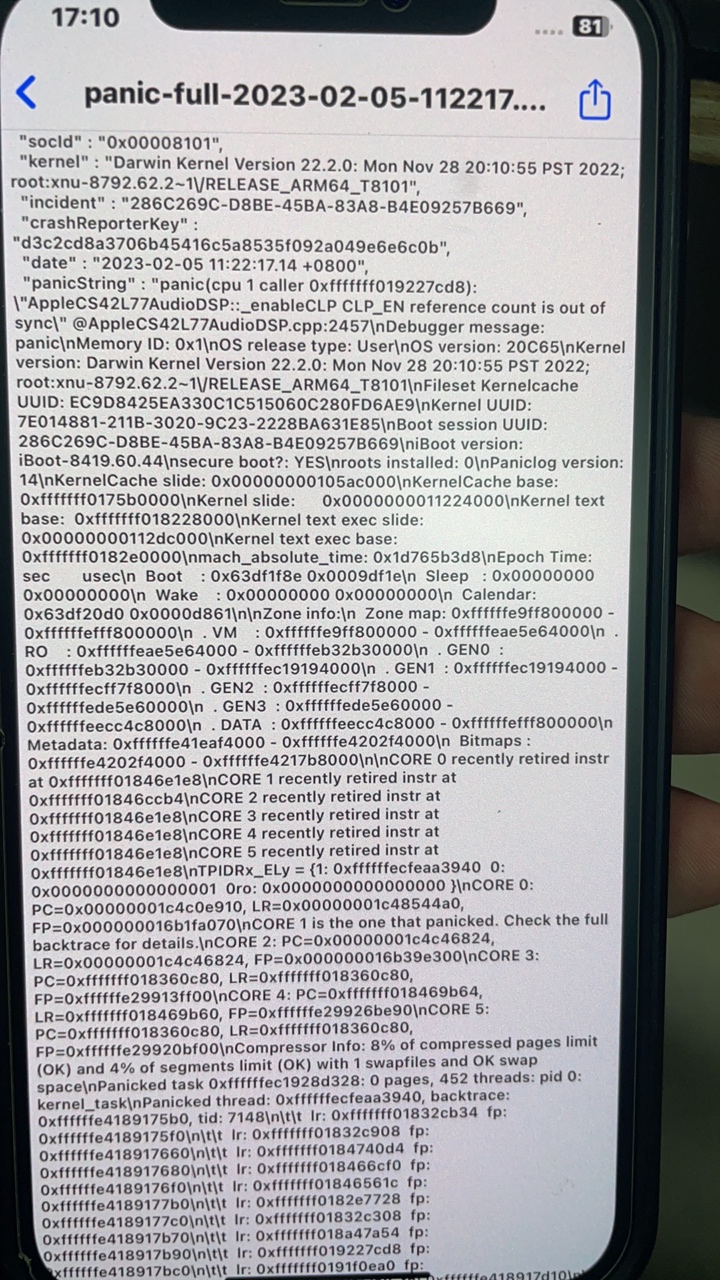

  机型型号:苹果iPhone12
  故障描述:客户说无震动,会偶尔重启,实际还测到录音卡顿,按音量加减播放铃声是正常的,只是会有一点小卡顿,播放视频也是声音卡顿
  维修过程:拆机发现主板是被修过得,找了一个好的后壳总成把主板装上去故障依旧,既然不是外配引起的,那重点就在声音上面下功夫了,根据原理图分析铃声放大,听筒功放,震动功放都是用的一条总线,其中一个芯片有问题就会影响另外两个芯片,查看重启报告自己也是看不懂
无震动,喇叭和听筒能播放声音,先从简到难,主板分层发现主板是被搬过板的机器
直接先把震动芯片换了,用测试架扣上尾插开机测试震动有了播放声音也不卡了,重新贴合起来测试一天也没重启过
维修总结:遇到不定时重启的机器首先测试一遍所有功能,排除栽培,后再去动主板
