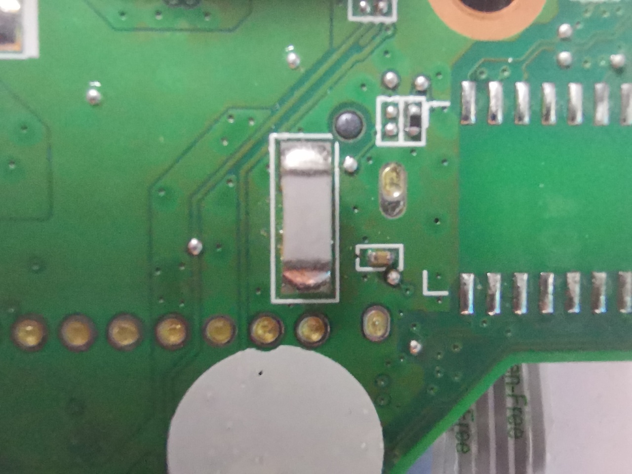

昨天发的惠普Q159求助,很多热心的板油给我热心回复,非常感谢。晚上闲着没事,对159的USB小板做些测量,发现这个白色的东西,不知道是啥,电阻档测量为开路。请高手指点一二。

是一个小电感,你用电阻档侧试肯定是开路的,这种小电感主要就是用来滤波的,大电感也能滤波,但大电感主要作用还是储能。

电感    电阻档测量开路???
作者: 月饼    时间: 2023-2-6 16:01
有见过这样的保险,不知道你这个是不是。
如果是是保险,测量应该通。具体要看走线确认下。

通电测下一端有无5v
另一端是否通往USB接口供电脚

看起来像保险
作者: 1037874846    时间: 2023-2-20 14:07
应该是保险吧
作者: 13966796742    时间: 2023-2-20 15:53
这是电容,大哥们…
作者: 13966796742    时间: 2023-2-20 15:54
网络电感都有这个电容的
作者: u1477557    时间: 2023-2-20 21:15
跟地测一下,电容一边接地
作者: 冯光炽    时间: 2023-2-20 22:24
看起来像是个电容,可以量一下确定,如果有一端接地的就是电容。如果两端都没有接地的,很有可能是电感保险之类的。
作者: VXdTOHZ3    时间: 2023-2-21 00:47
一般贴片元件,黑色为电阻,黄色为电容,黑灰色为电感,白色为保险。
作者: u1481415    时间: 2023-2-21 11:54
没标签 得有 电容 电感 保险 白色多电容和保险 与地通一般是电容
作者: laowu8788    时间: 2023-2-21 16:34
电感不管大小,阻值都是很低的。电阻档测试不通的话这个应该是电容
作者: vcaaa    时间: 2023-2-22 00:17
把板发给大佬
作者: 李朝明    时间: 2023-2-22 20:02
①看图纸
②用表测要是一脚接地一般是电容。再有要是一脚走线到u口正极,另一脚到5v肯定是保险。
③u口一般不可能一个,到其它接口上测测同样的原件状态就知道了。
