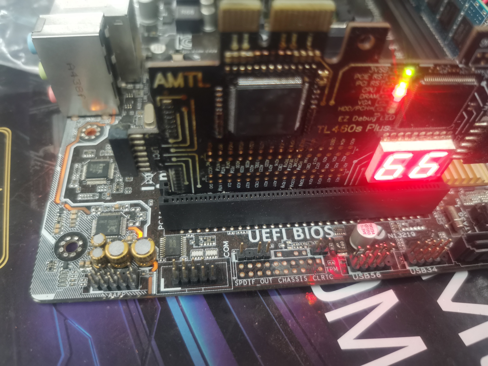

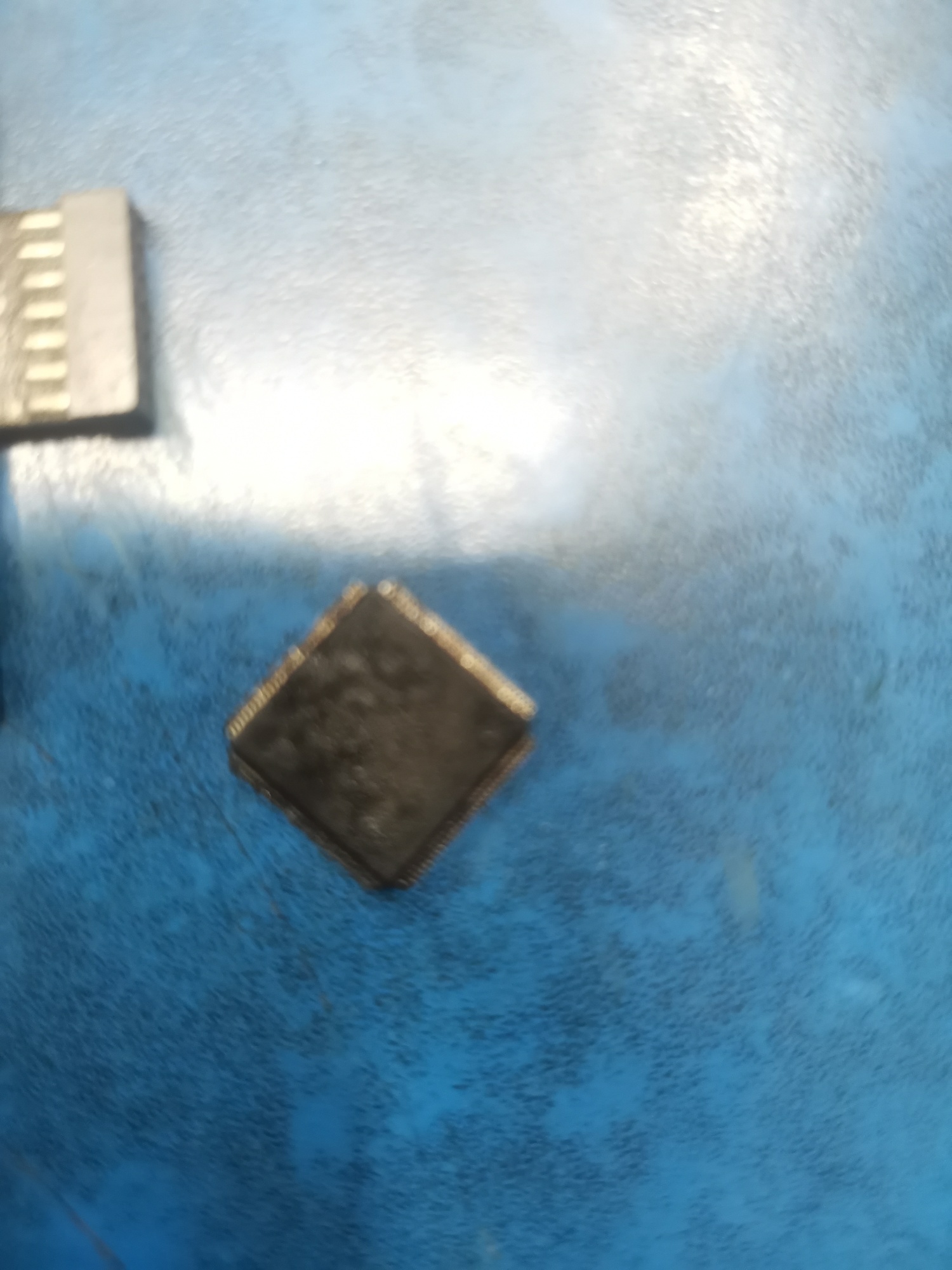

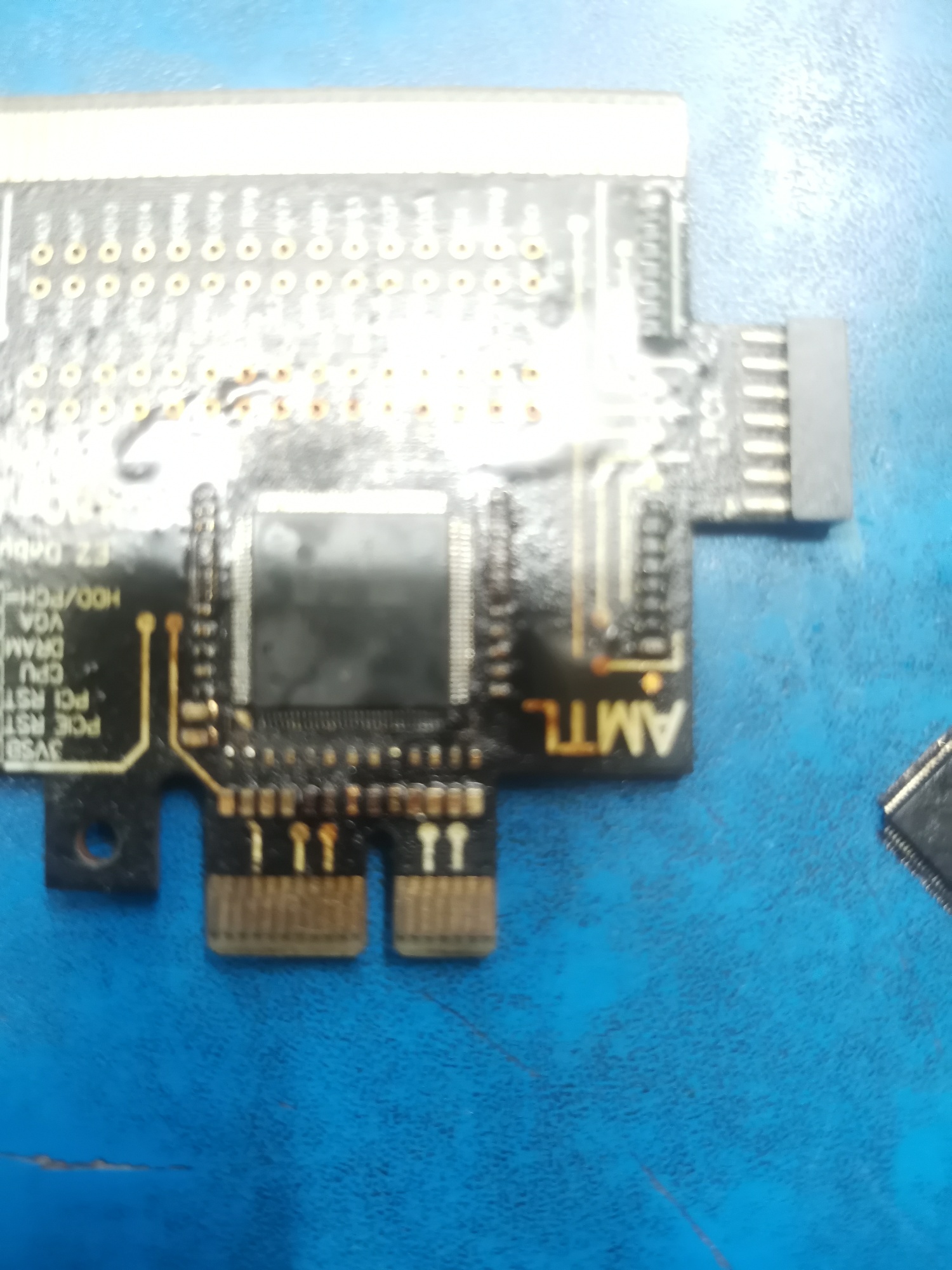

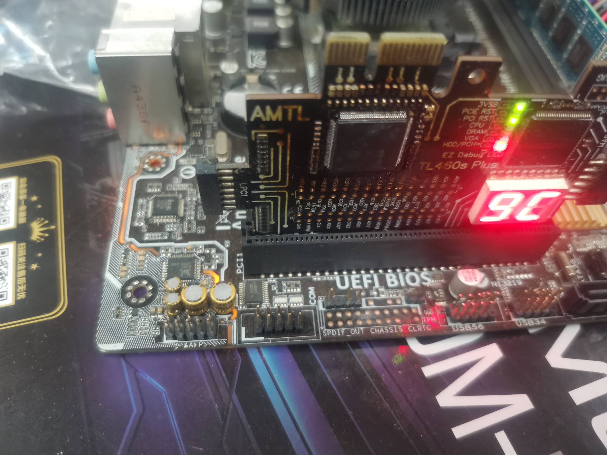

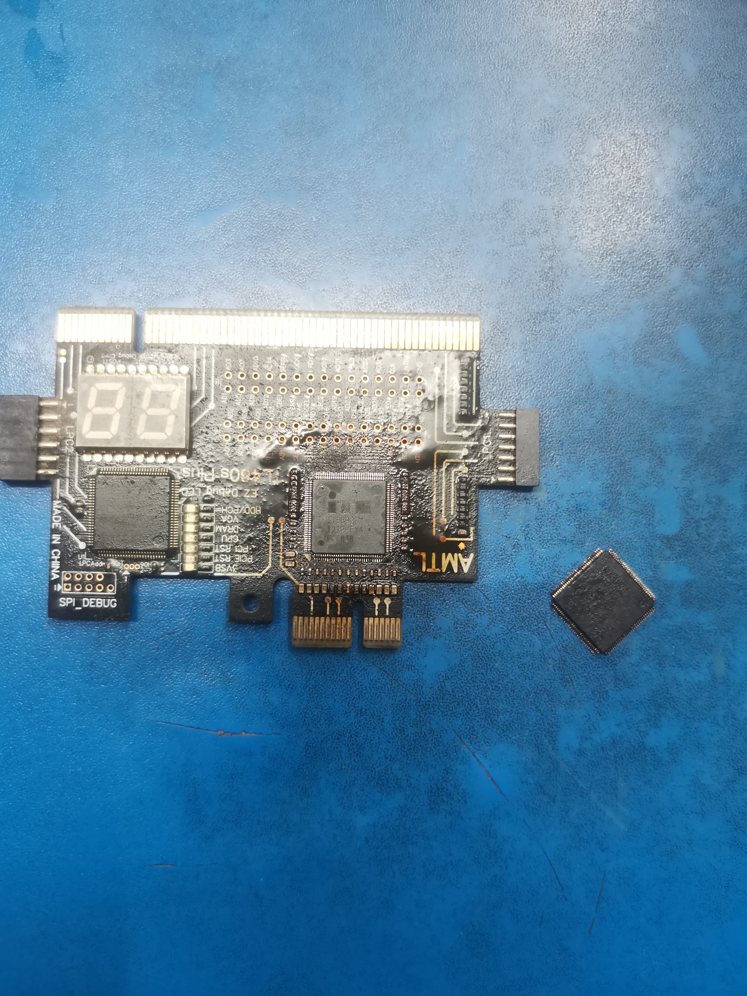

在迅维商店买的诊断卡用了好久了,有一次接到g31上的主板测试一下,立马冒烟了。就是芯片IT8892E FXA 冒烟坏了。订了一个回来。换上去后顺利,跑码了,没想到还能继续用。
以后不再上太低端了诸如G31类的板了,差点灭了我的工具。要上就上高端点的不要太老的主板

其实新一点的主板上面的PCI转换芯片  8893E也是能用的  我的一样也是冒烟了 直接联想的H81上面拆的8893E装上去也是一样的能用

作者: 1210351965    时间: 2023-2-8 09:55
这个芯片是解码PCI-E X4 总线跑码的,代码走PCI-E的只有技嘉吧
