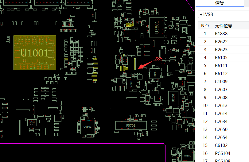

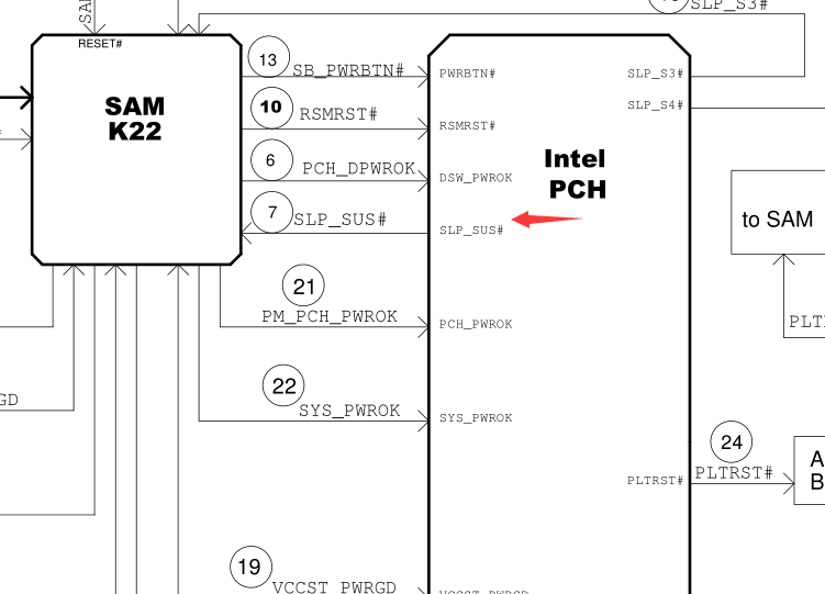

测试SLP SUS,触发后,电压没有。这个cpu供电的电感,对地阻值285,这个应该cpu坏了吧??
作者: 黄鑫船    时间: 2023-2-6 08:51
你标识的那个电感是1V待机的,对地值285没问题,你得测它待机状态有没有电压
作者: wwerf    时间: 2023-2-6 11:28
待机没有电压,拆了电感,待机有1v,还有一个i5主板的,那个地方,阻值60,应该cpu坏了吧
作者: zhangxuhvi    时间: 2023-2-6 15:26
对地正常,Pro5的CPU虽然也有坏的,但你这不一定就是CPU问题,问题可能在别的地方,
作者: wwerf    时间: 2023-2-6 16:40
pro5的,对地阻值只有60左右,正常吗?
作者: zhangxuhvi    时间: 2023-2-6 16:45
修了很多了,对地正常
作者: wwerf    时间: 2023-2-6 17:50
zhangxuhvi 发表于 2023-02-06 16:45
修了很多了,对地正常
对地50也正常?对地285也都正常???
误差这么大的吗
作者: zhangxuhvi    时间: 2023-2-6 18:53
wwerf 发表于 2023-2-6 17:50
对地50也正常?对地285也都正常???误差这么大的吗
还好吧,同型号CPU有个位数阻值,有几百的,没短路都不认为坏
作者: wwerf    时间: 2023-2-6 19:14
哦哦哦哦哦,谢谢指导

作者: 果果滴    时间: 2023-4-21 15:03
这是正常的,好主板25左右
作者: wwerf    时间: 2023-4-24 19:28
果果滴 发表于 2023-04-21 15:03
这是正常的,好主板25左右
谢谢。太久了,忘记了,可能是加焊cpu好了
