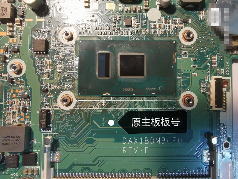

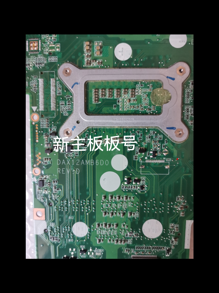

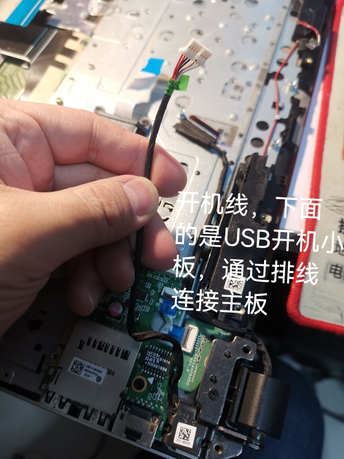

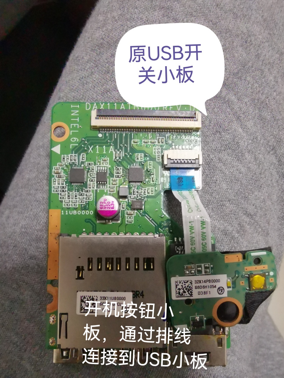

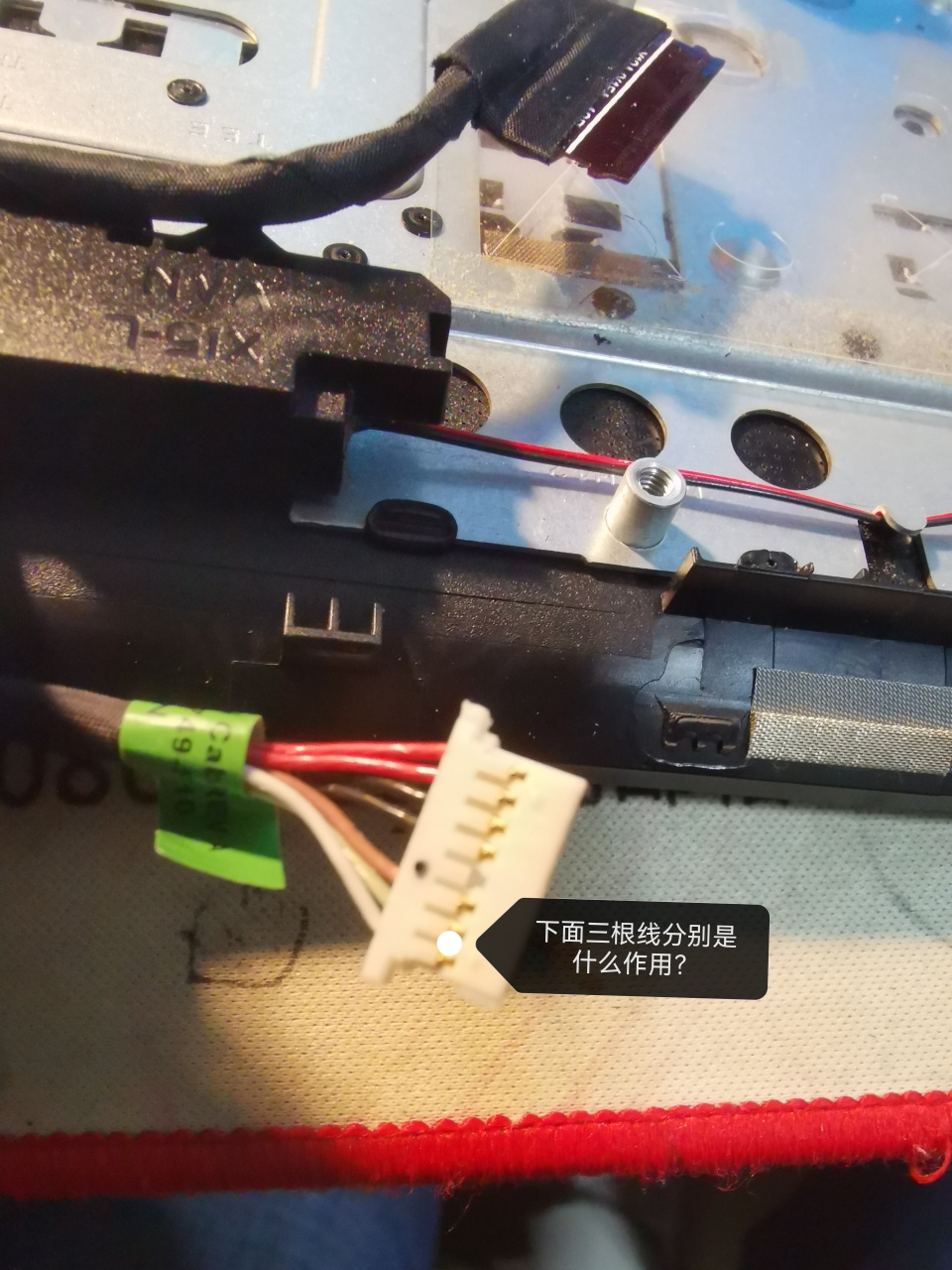

本人笔记本维修业余爱好者,朋友一台惠普Q159进水,主板烧毁,网上淘到同型号,不同板号的主板替换。换新主板后,插电,电源灯亮,但不启动,风扇不转。查询测试一夜无果,特来本版求助。问题1、同型号不同板号的主板是否可以直接代换?问题2、此主板开机须经过USB小板,开机接线上面的7根线,黑红色线有19.5V电压,另外3根线(灰白棕)分别是什么作用?问题3、个人判断是主板上有供电,可能是开机信号异常,不知这个判断思路对不对,望各路高手指点,祝各位元宵佳节快乐。
作者: zhouwei20    时间: 2023-2-5 08:45
板号不一样所对应的接口定义不一样肯定不行,要买原板号一样的更换,好奇主板形状都不一样你怎么能装进去的?
作者: 昆仑山之巅    时间: 2023-2-5 09:04
新换的主板是同一品牌、同一型号,不同板号,但尺寸完全一样。配置是同系列中的高配。所以可以装进去,毫无违和。

作者: 乐天天    时间: 2023-2-5 11:33
那三根线是指示灯和电源检测。这机器好像有2种主板型号,不通用的。
作者: 昆仑山之巅    时间: 2023-2-5 13:22
我现在在找卖家要和他主板配套的USB小板和开机小板,估计问题就在这里。

作者: 国邦科技    时间: 2023-2-6 19:09
你这是开机键的线吗 我怎么觉得不是 你这个应该是适配器接口的线{:4_136:}
作者: 昆仑山之巅    时间: 2023-2-6 19:43
这个线是适配器接口连接开机小板的,然后开机小板再通过排线连接到USB小板,再连接到主板的。
