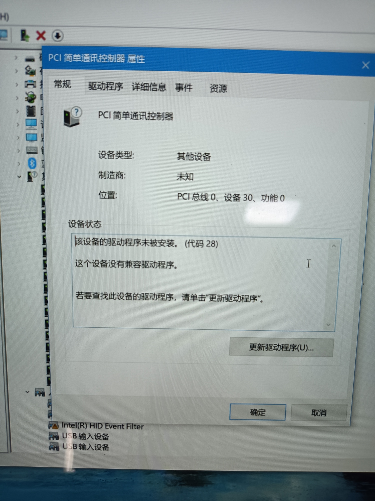

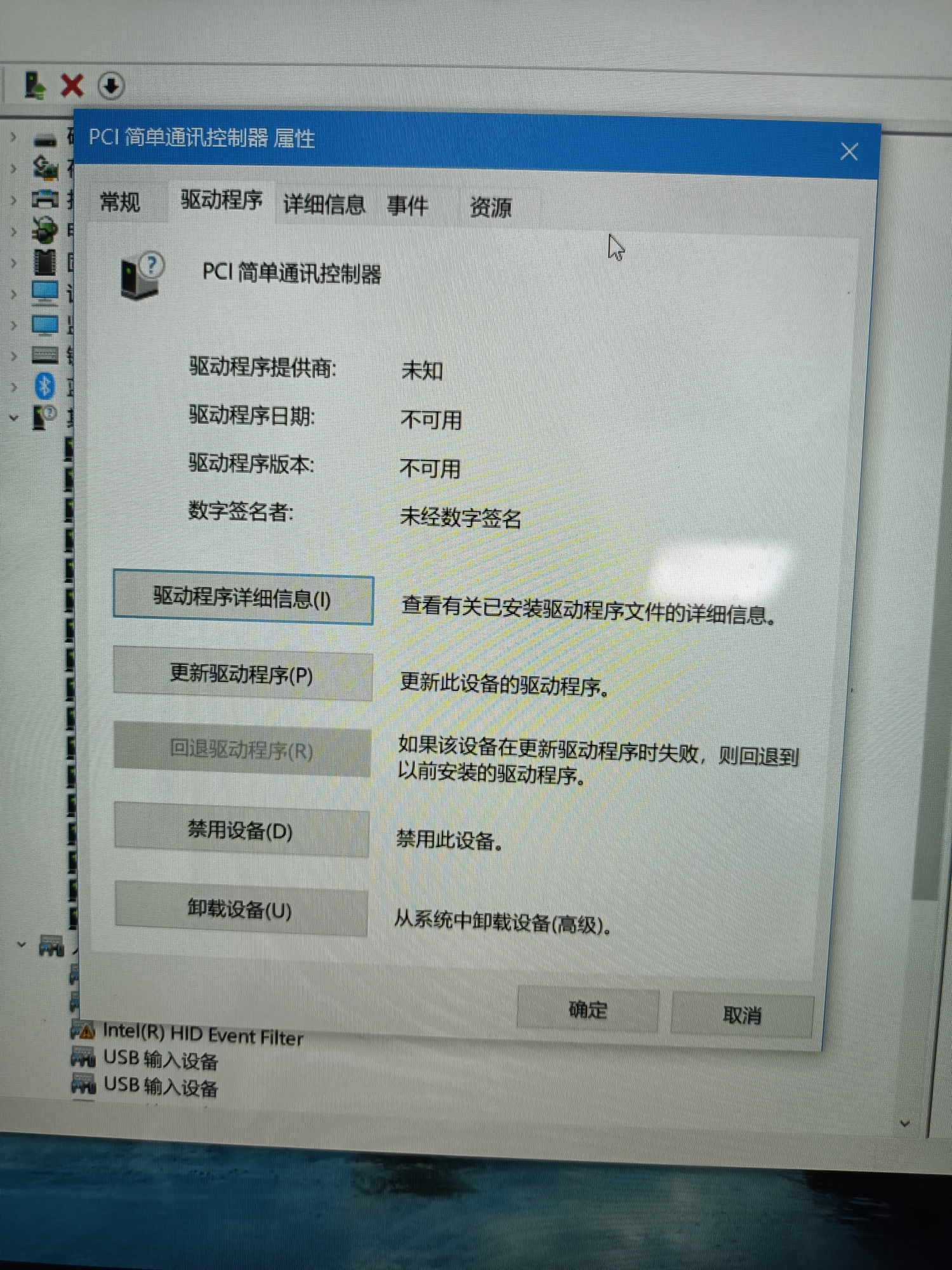

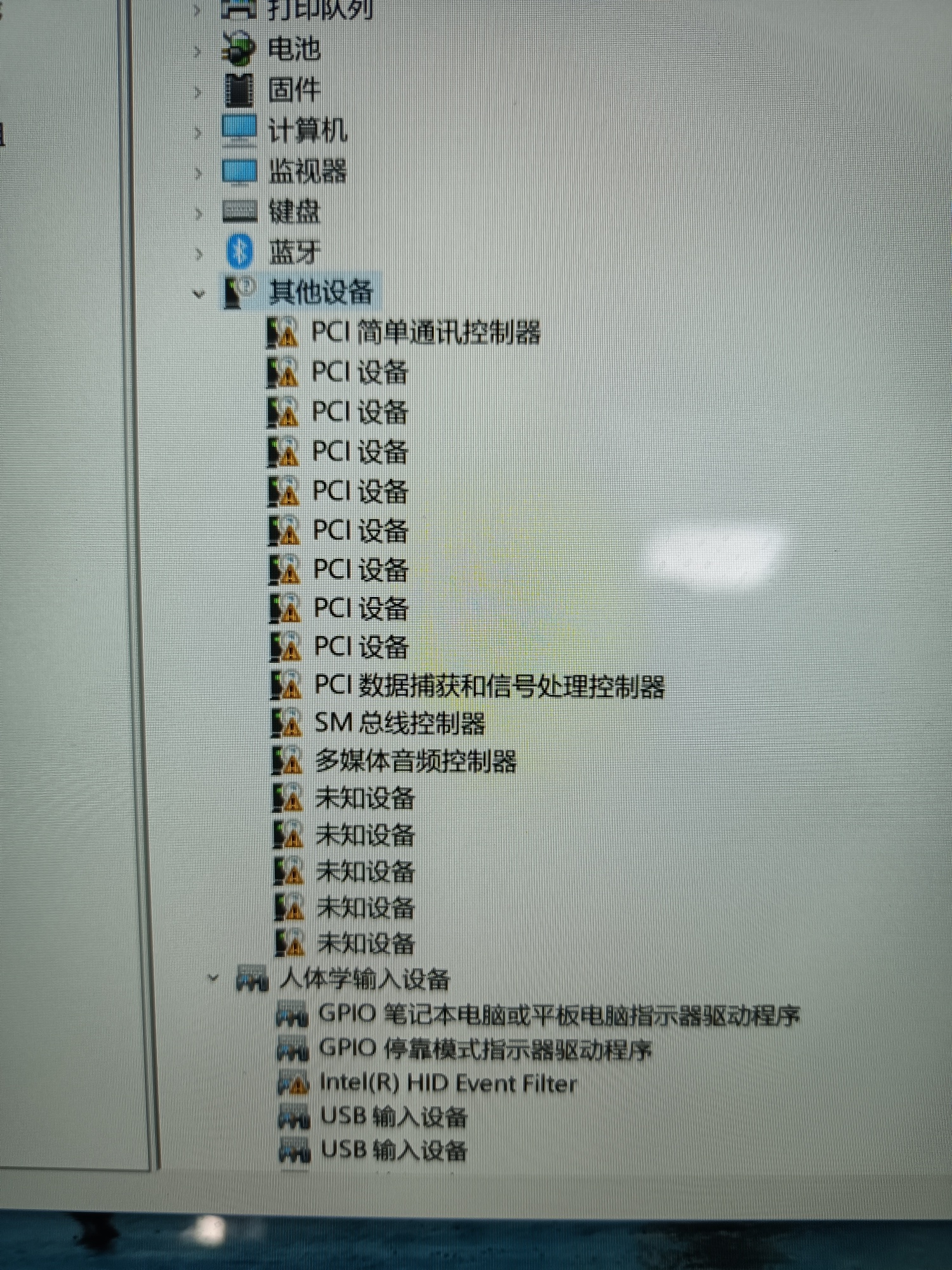

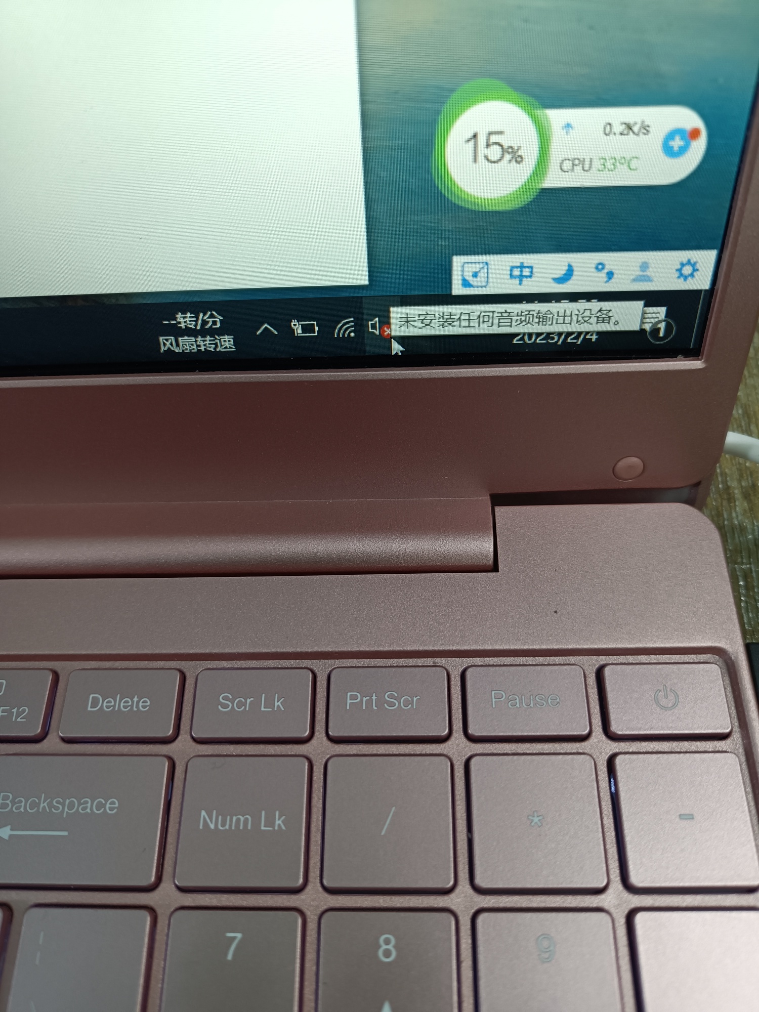

认真求助!不要嘲笑我!这种情况下我要怎么才能查找到触摸板和喇叭的型号去寻找驱动?重装系统后,设备管理器里一大串黄色感叹号,用360,驱动精灵,鲁大师全部检测过了,识别不出来,装不了驱动!甚至连硬件都检测不出来!笔记本本体没有任何标签纸。
问卖家,他说没有任何售后!
我实在没办法了,才来求助万能的网友!

作者: 破小孩    时间: 2023-2-4 20:37
Intel SST  智音

作者: 天宇科技    时间: 2023-2-5 15:54
小小仙 发表于 2023-2-5 14:41
具体要怎么做,全盘搜索这个智音,找到删除掉就好还是怎么的,还是把任务管理器里面的感叹号硬件全部卸载 ...
1. 设备管理器中有其他设备感叹号,显示名称Intel High Definition Audio;
2. 设备管理器,展开系统设备选项,英特尔智音技术OED显示感叹号;
原因分析:
此问题为系统更新包含驱动更新,导致声卡驱动失效,多见于Intel平台的机器。

作者: sumtal    时间: 2023-2-6 10:12
最后的办法,驱动属性里面找到PID VID按这个搜驱动
作者: 小小仙    时间: 2023-2-6 13:39
已经弄好了!感谢大家提供的建议!不过有一些办法,因为本人能力有限,比如拆机看厂家型号之类的,没有去实践,其他办法我都实践过了,最后解决问题的是用驱动人生搞定了。

作者: 海鲜158    时间: 2023-2-7 08:39
这不是笔记本,这是二合一本。是灵动的处理器电脑属性里应该有Z3735、Z8300\Z8350等。这个用普通系统是打不上驱动的。我有专用系统,但是我没网盘给你传。
作者: 海鲜158    时间: 2023-2-7 08:40
以前我找电脑店里他们的PE都进不去,后来我自己找IT天空的usbos\u启通都可以进。但是驱动打不上。后来找的专用系统
