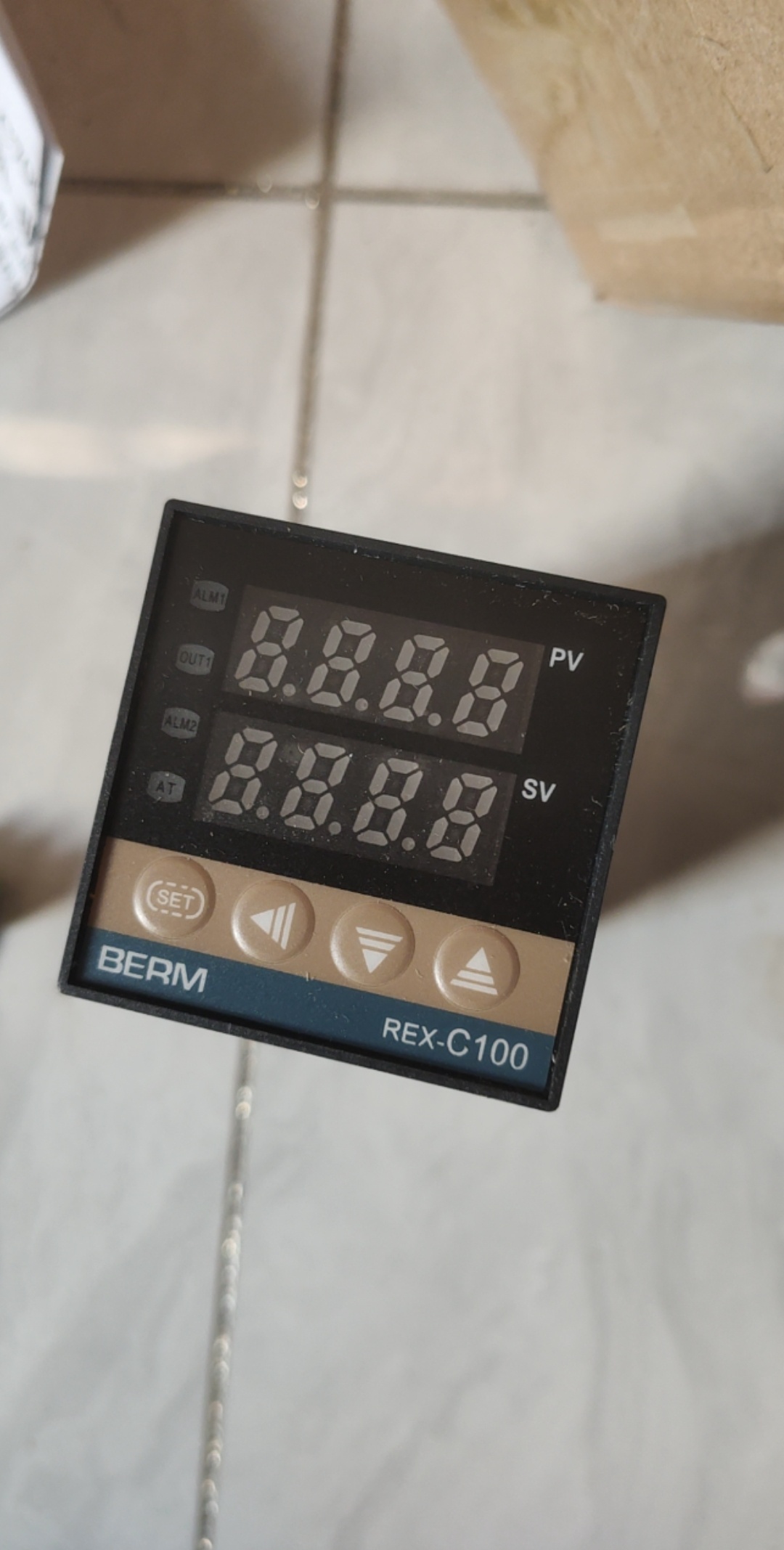

相信有很多老哥看了我之前发DIY的土炮文章,感觉过于麻烦不切实际。小弟我材料已经搞齐了,5个发热砖。然后3固态继电器,以及热电偶,下面预热用的rec100,(29元),上部加热区采用stm32单片机pid控制,单片机读取热电偶的的数据,屏幕采用tft触摸屏显示器。上部风筒直接8205热风筒。现在花了500多块钱。差个pcb固定支架

下面预热的好搞,你买个rec100温控器,上面的你不会pid的话,只能闲鱼花200淘一个pc410,其实买二手的1000不是说不行,我这里小城市,bga返修台 50kg,卖家一般都不会发货,而且加上物流费,少说1500了。

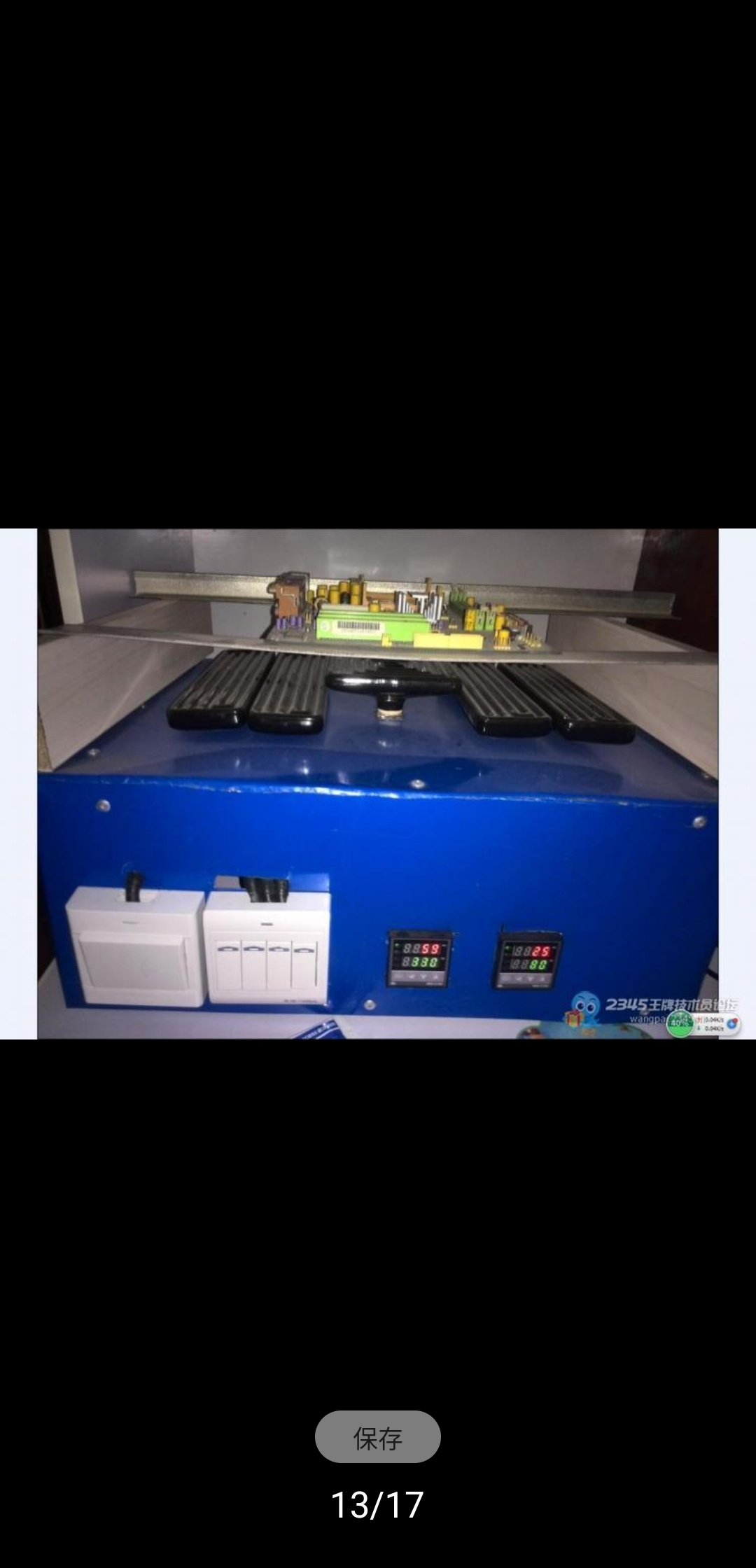

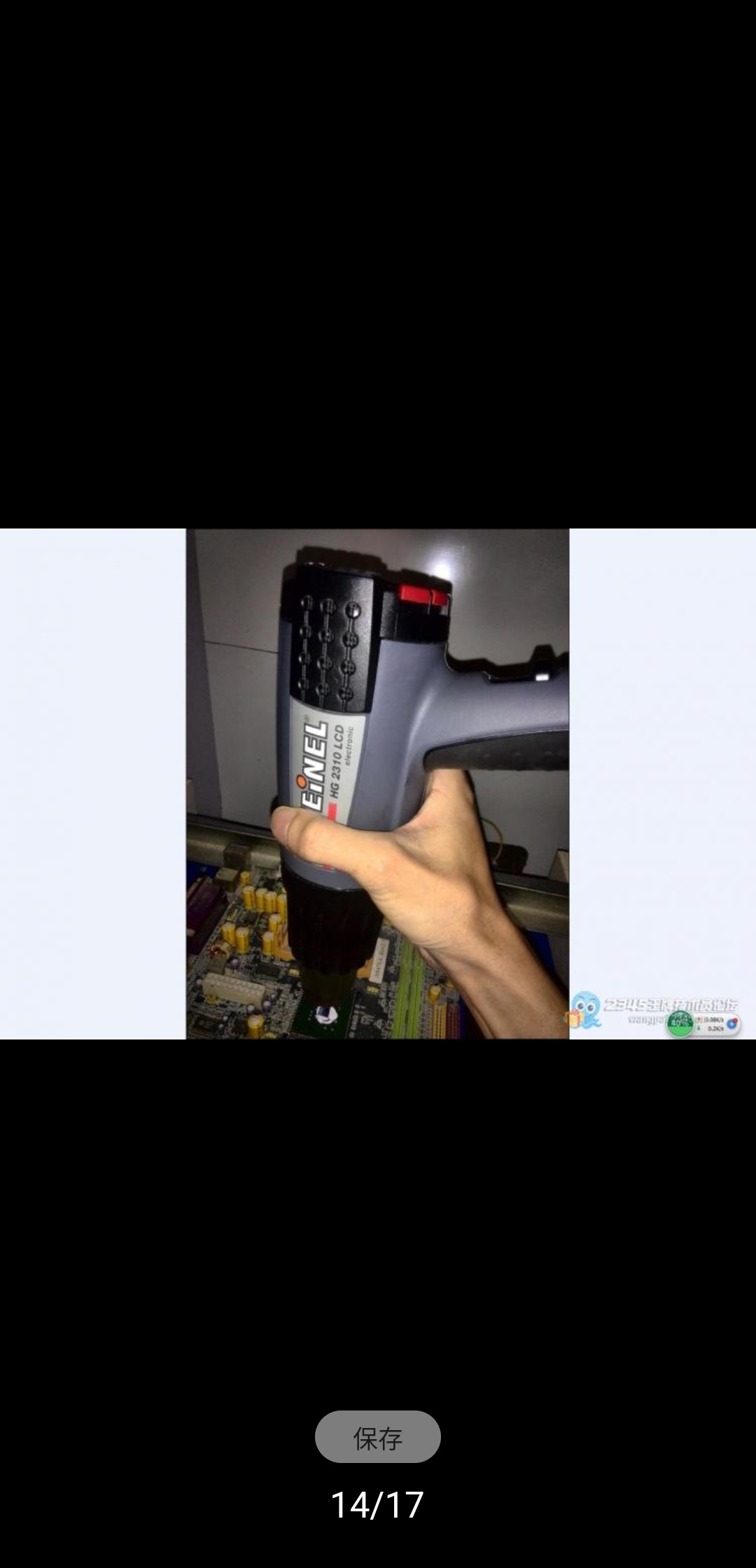

作者: 冯光炽    时间: 2023-2-5 16:10
这个可以有。看看我以前弄的,我上风枪都是手动的
