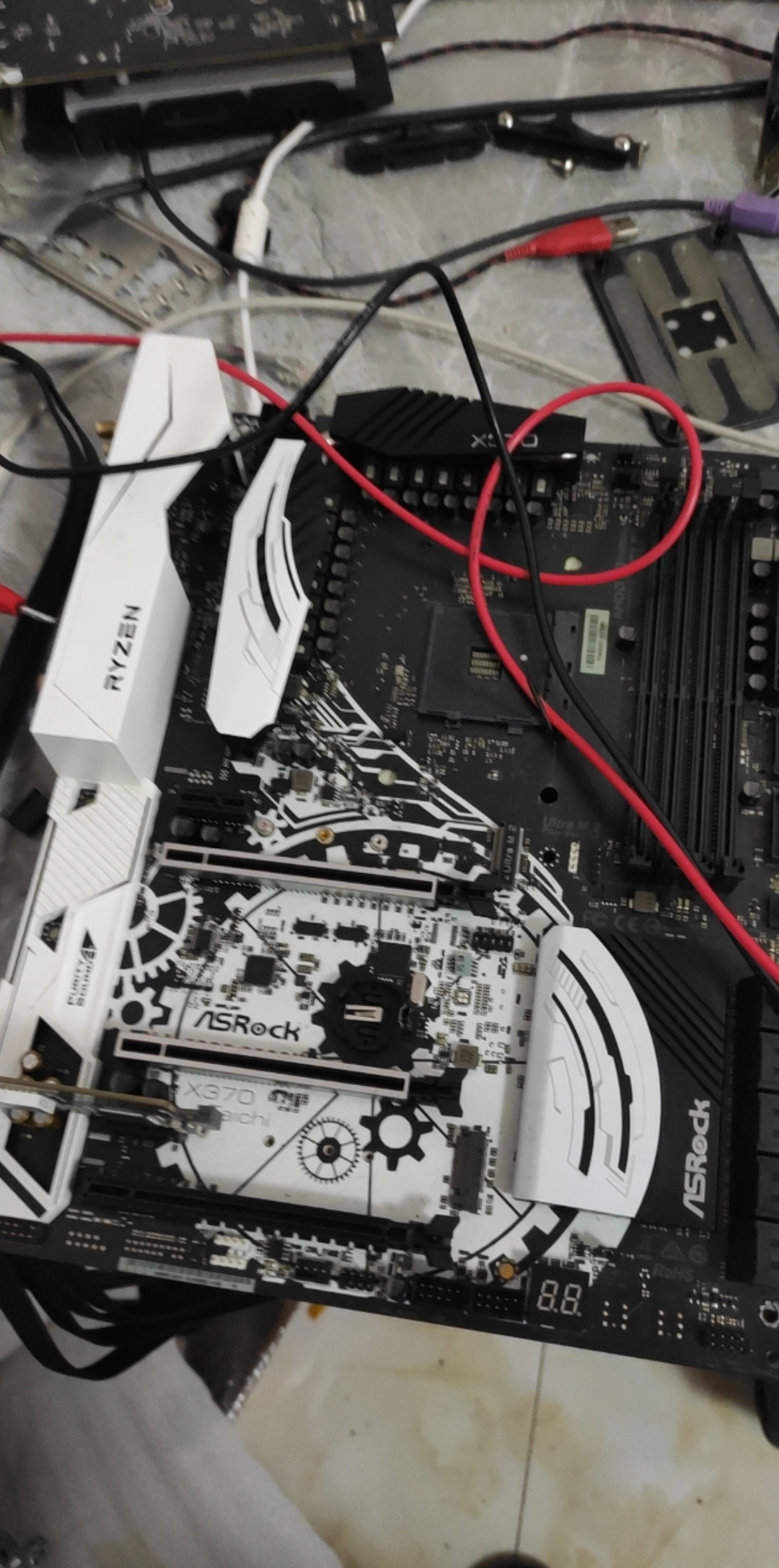

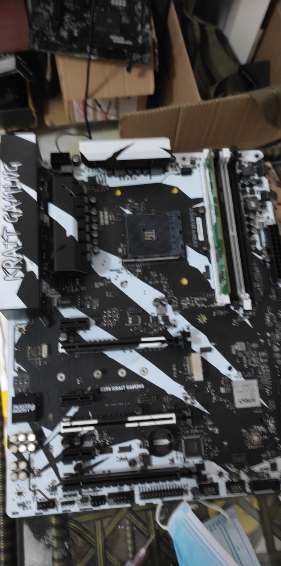

今天收到两张主板,一张是卫芯x370,是清灰后不开机,这张直接秒杀了
另一张是华擎x370太极,话说这可是神板,刚出来那时好像是1600一张,声卡音质杠杠的。以前收了一张修好我自己用了半年转手卖了。
这老哥是取cpu风扇的时候cpu直接拔出来了后就不开机,测量到cpu供电有点不对劲,其他的对地值都是400多,这个才100多。

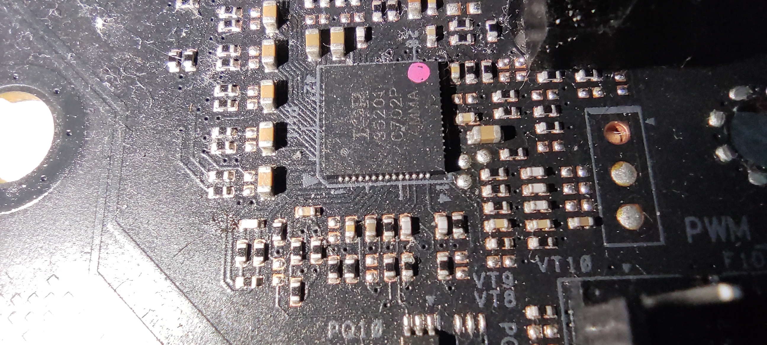

通电测试没有cpu供电,弱弱的问一下,这个pwm芯片带程序吗?

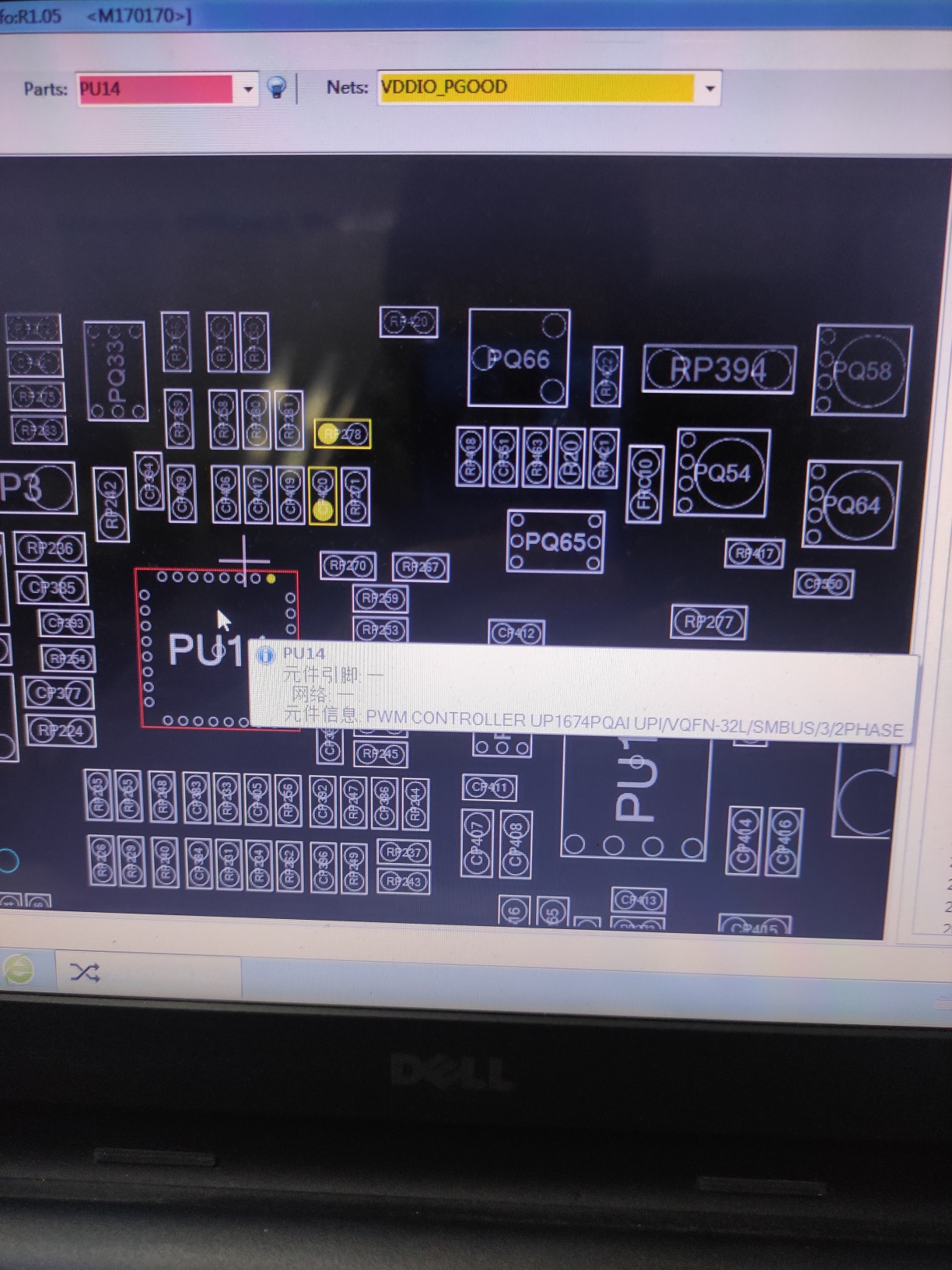

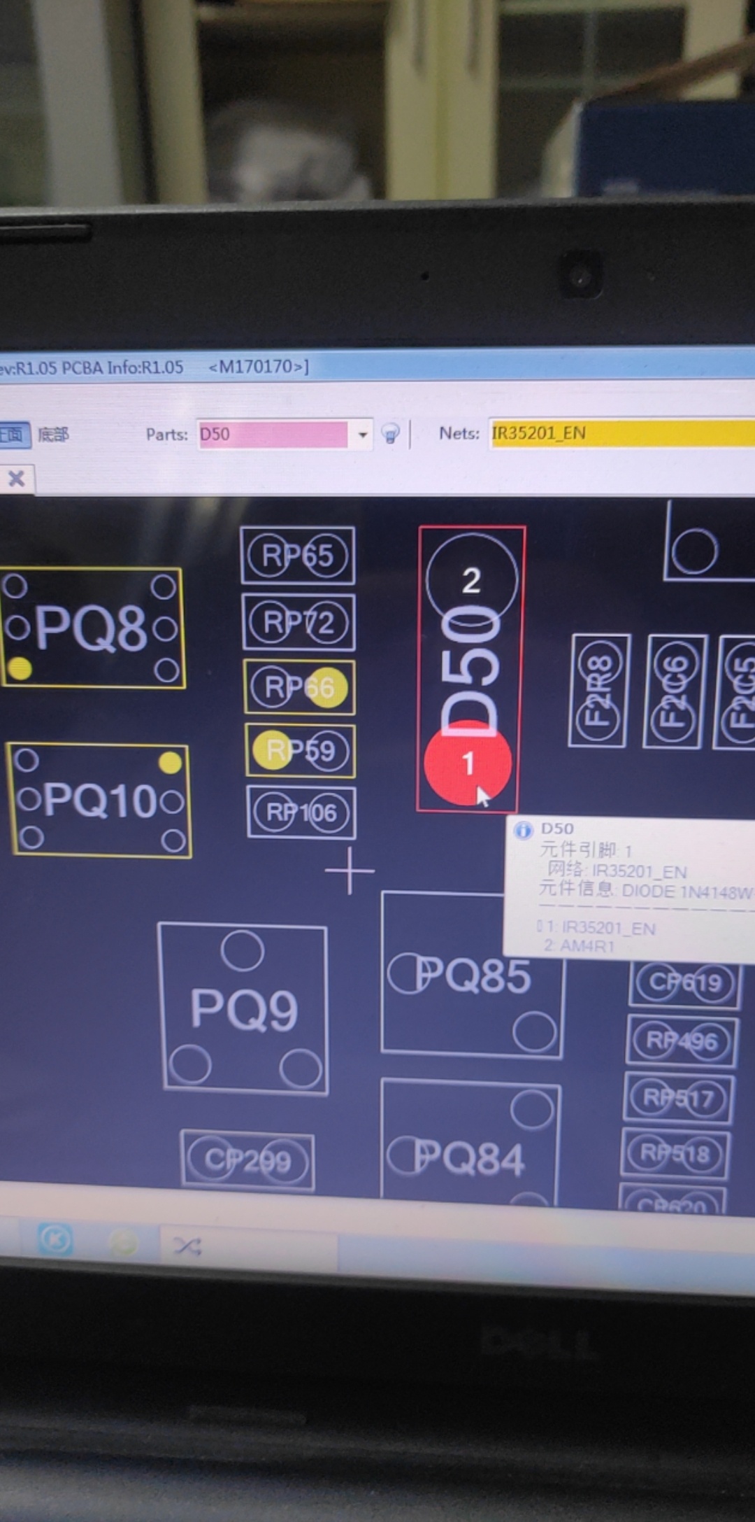

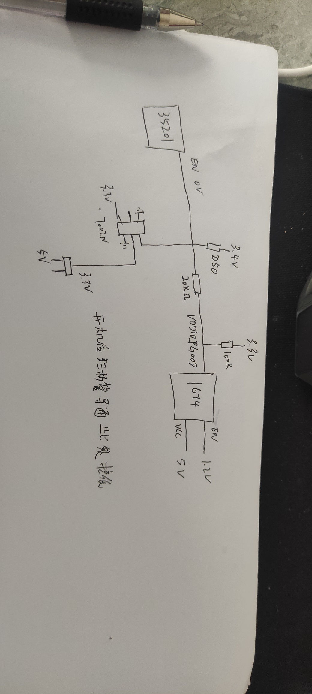

目前是pwm无en
控制en的几个条件都正常,en上拉没有
上拉是vddio pg,这个又是由这个1674来的,好复杂啊,头疼
作者: 老吴来了    时间: 2023-2-5 15:10
我记得am4是先出cpu供电后出内存供电的,这个主板难道是先有内存供电再出cpu供电?
