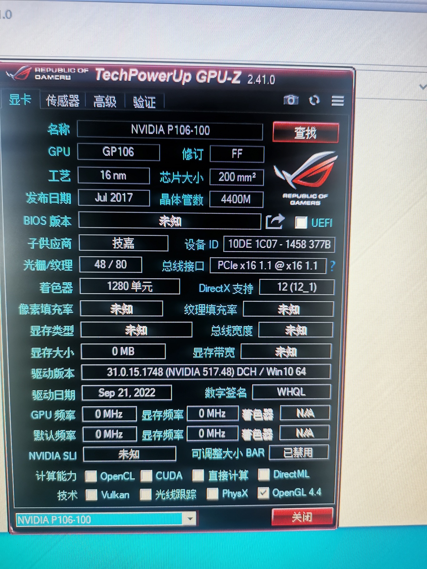

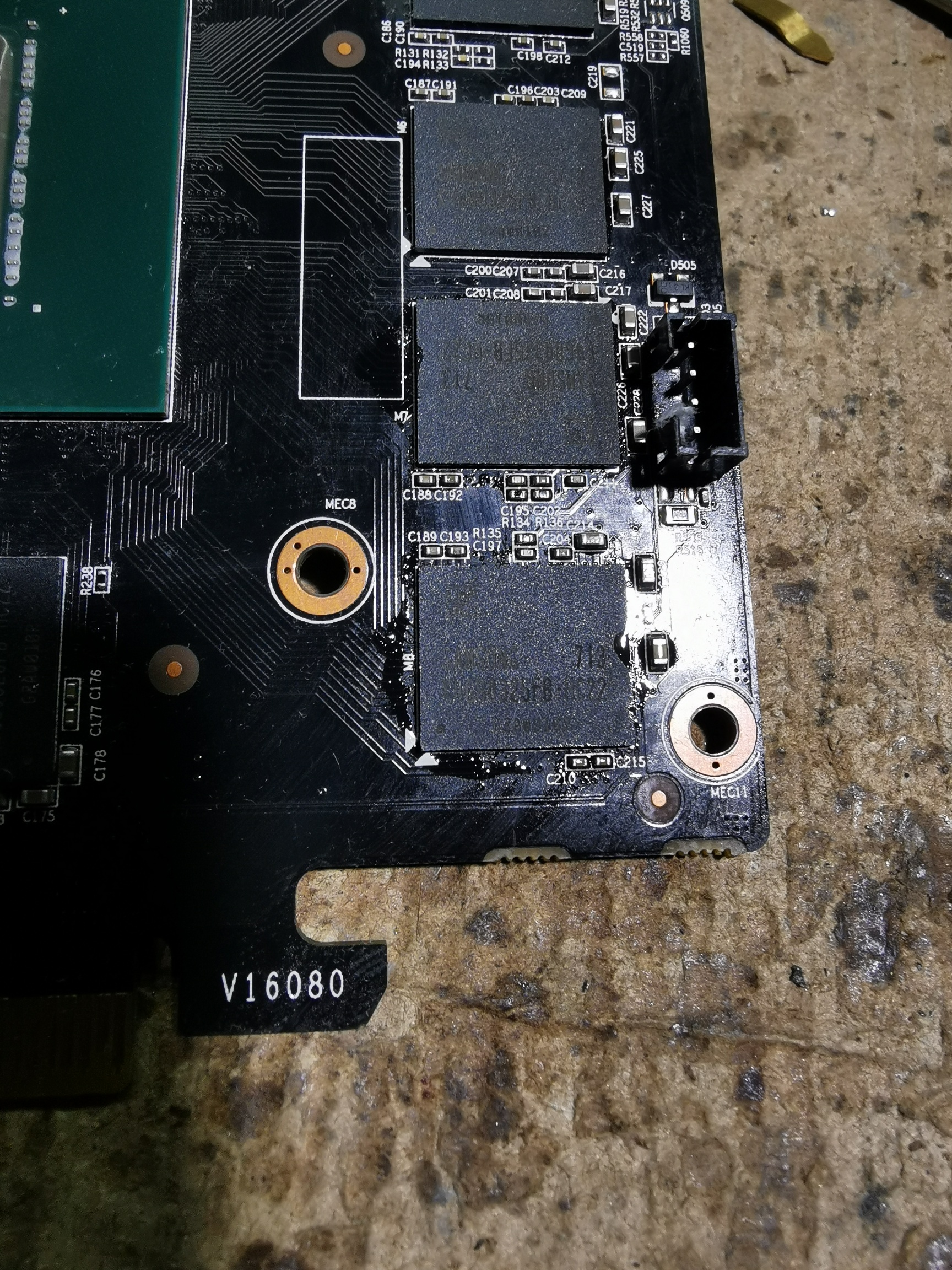

和你故障差不多,显存都是0。
在闲鱼买了块p106的矿渣尸体回来练手。原来是掉件,补全后一会工作一会不工作,下个图纸慢慢扒,一阵瞎搞工作了。
但上机后常兰屏,用gpuz查显存也为零。还报10的错。驱动装不上。刚拿到时显存下有不少焊油,应该是修过。猜应该是显存问题。
作者: ljj55460    时间: 2023-2-8 09:41

作者: AZASR半月    时间: 2023-2-9 03:57
读到bios,那么核心工作了,也不是bios不对,那么查pcie复位A11到核心和供电主控的上拉

作者: 禹王后羿    时间: 2023-2-9 19:37
哈哈这种故障要么背面核心周边的小电阻碰掉了。要么显存附近的电阻碰掉了。和软件关系不大
作者: u1484104    时间: 2023-2-10 07:38
可能是显存坏了 我有一个一样的问题 检测核心 供电 没问题 就剩下显存了 三星的显存真的很垃圾
作者: 禹王后羿    时间: 2023-2-10 09:29
哈哈有些矿老板喜欢把好的显存拆了换成坏的,因为不是原卡的,后面的识别电阻没改位置。所以识别不到就显示频率为零。简直笑死了
