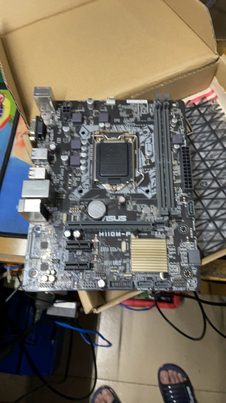

华硕主板H110M-F主板问题是无cpu供电、内存和桥供电正常。求高手指点谢谢。

测CPU部分的供电插口,MOS管,电容,电源管理芯片

查CPU供电管理芯片工作条件
作者: yuan-1967    时间: 2023-2-6 23:42
七脚无电压二脚1.2
作者: 禹王后羿    时间: 2023-2-12 11:54
VDDP 2.5V那个芯片通病换了就好了。量一下显卡插槽右上那里有个三极管三极管的第一角是2.5V

查下是不是供电短路?短路就从短路开始修,没短路就开始上电测量CPU的供电条件了
作者: VXlbHNyQ    时间: 2023-2-14 14:09
pg相关电路点位图 上下管电压

作者: 禹王后羿    时间: 2023-5-27 18:33
登登通讯 发表于 2023-5-13 16:39
这个2.5和1.V正常什么问题~~~~~~~~~
内存电压没出全,所以他按没有cpu供电修,怎么也修不好。
