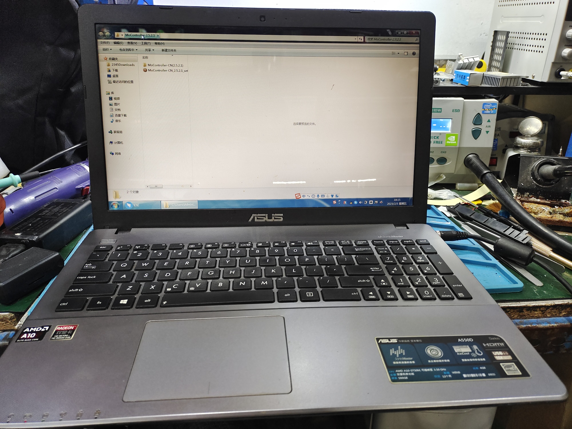

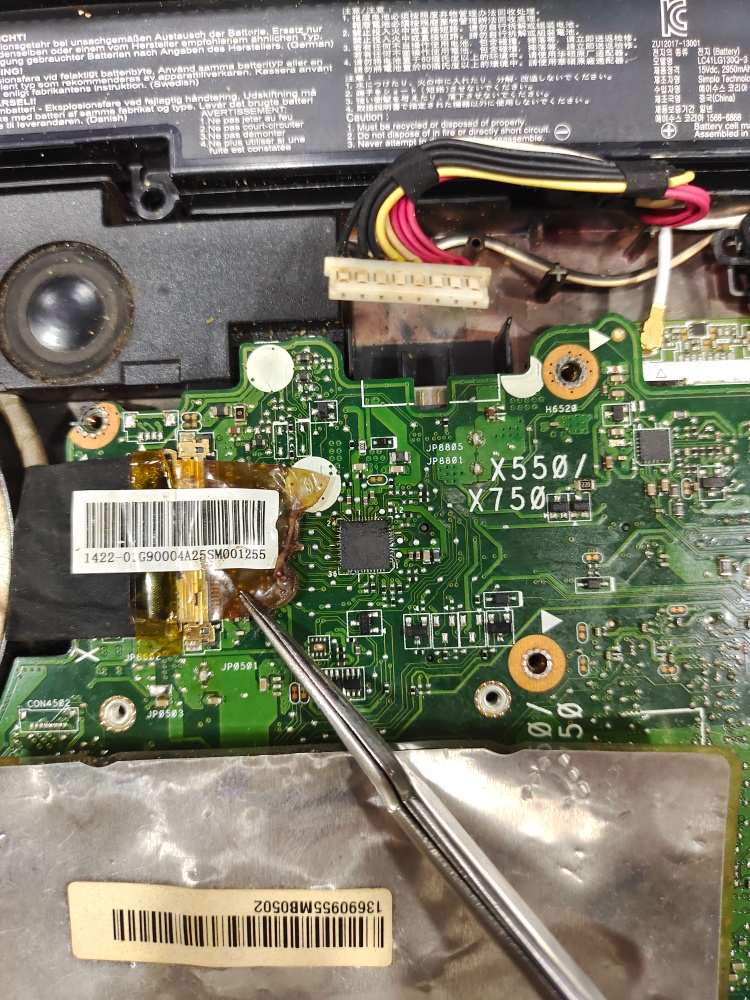

我开始也没想到是二修机,看到这个屏线接口的塑料都吹糊了,还有一大坨焊油,不太想修了
据说是掉地上导致的屏幕不亮,
盲猜屏线松了,结果一顿拔插拔插拔插拔插还是不行
,么办法了,测呗!
测量后发现屏线接口没有+3VS_LCD,这个电压是上家焊过的芯片RTD2136R提供的。
芯片还碎了一个角,暗叹一句上家的手劲真大!本来想找个芯片,没想到刚好用完,翻了一遍尿板也没找到!
多少有点烦。
我就搁那坐着,
看着那个芯片,
那个芯片就看着我,
我就看着那个芯片,
那个芯片继续看我,
我继续看那个芯片。
突然想起饼哥去年发的朋友圈,好像是QFN虚汗危害大。擦干净细细观赏一下引脚,这一看还发现东西了!
有两个引脚好丑,没错就是好丑!没光泽,隐隐约约好像中间还有一条缝
我也焊一次呗,死马当活马医。
这个芯片确实不太好焊,不知道什么原因不会自动归位!有没有懂哥细说一下QFN为什么此处没有自动归位,我先谢谢了您嘞。
然后我又焊了一次,这个侧面比原来漂亮一百倍!
擦腚,揩鸡,是数一数二的靓鸡
装起来,维修结束
感谢迅维
那些天天焊接的日子还是没有白费啊!!!!不过我真的不想再体验一次脸上都是焊油的日子了
所以为什么它不会自动归位!
