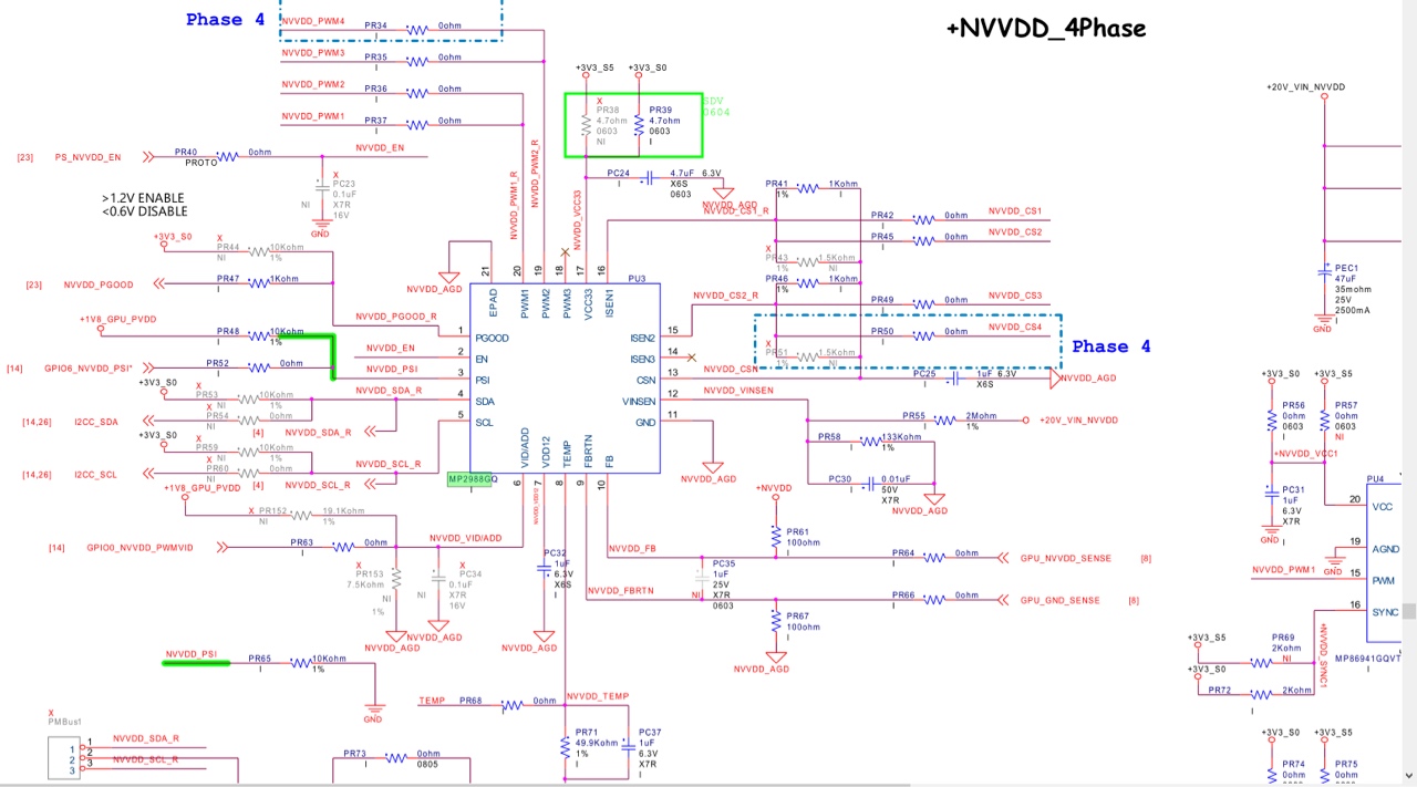

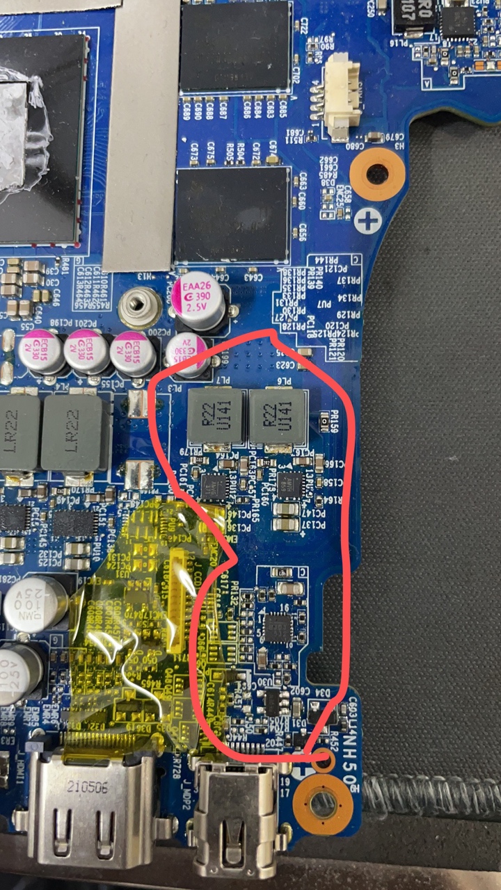

如图。mp2988g已经更换(更换后电压出了0.15左右很奇怪,换回去又没有总感觉买来的芯片是坏的)图纸是参考的。
两个的也一起更换过,没效果
条件的话
en有3.3
vid有0.9(3.3经过两个电阻分压)
psi有1.89
Vcc有3.3
Vinsen有1.2
还缺少什么呢?
芯片有程序?又或者必须买剪板芯片?
故障表现是显卡代码43(检查之后为显存供电不出)

MMP芯片  低端蓝天板子上 用于显卡部分供电    属于大四方MP2989类阉割版  简易版20脚小个 MMP芯片 有I2CC脚位 建议使用料板拆件

换了5个芯片,确定芯片是好的,也不行,最后发现不是芯片问题。可能是ec或者核心吧。猜测。也没修好

这个芯片带程序。网上买来的散片装上大部分是出0.8V供电,你的不出0.8可能是外挂的mos IC有一个还有问题。买对料板的才能出1.2V或者1.35V供电(GDDR6或GDDR5显存)

看看外围的条件 ,芯片打下阻值

前两天修雷神911;不认显卡1650进系统掉电
作者: lqyung    时间: 2023-2-14 09:50
对换显存mp2988,认显卡,报43代码,买全新换上,显存出1.35v,完美修复
