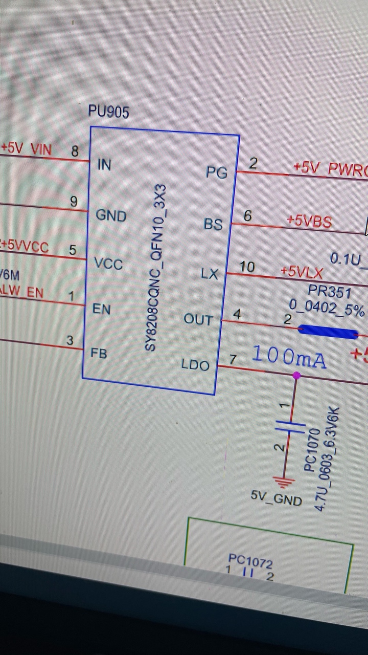

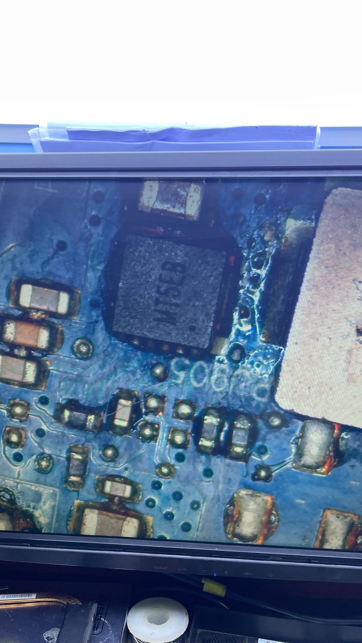

联想G80-80M 触发掉电 电流0.35就掉电 没有短路
发表于 2023-2-3 02:37:37 | 只看该作者 回帖奖励 |倒序浏览 |阅读模式 来自: 浙江 来自 浙江
联想G80-80M 触发掉电  电流0.35就掉电 没有短路  没进水 3v  5v 正常产生 按开机键 该出来的所以电压正常 时钟和复位也正常产生 用示波器测量掉电的时候3v正常5v没有波形了  ec 来的开启信号也正常   5v芯片也换过 有没有修过的大师们 分享一下经验 谢谢
