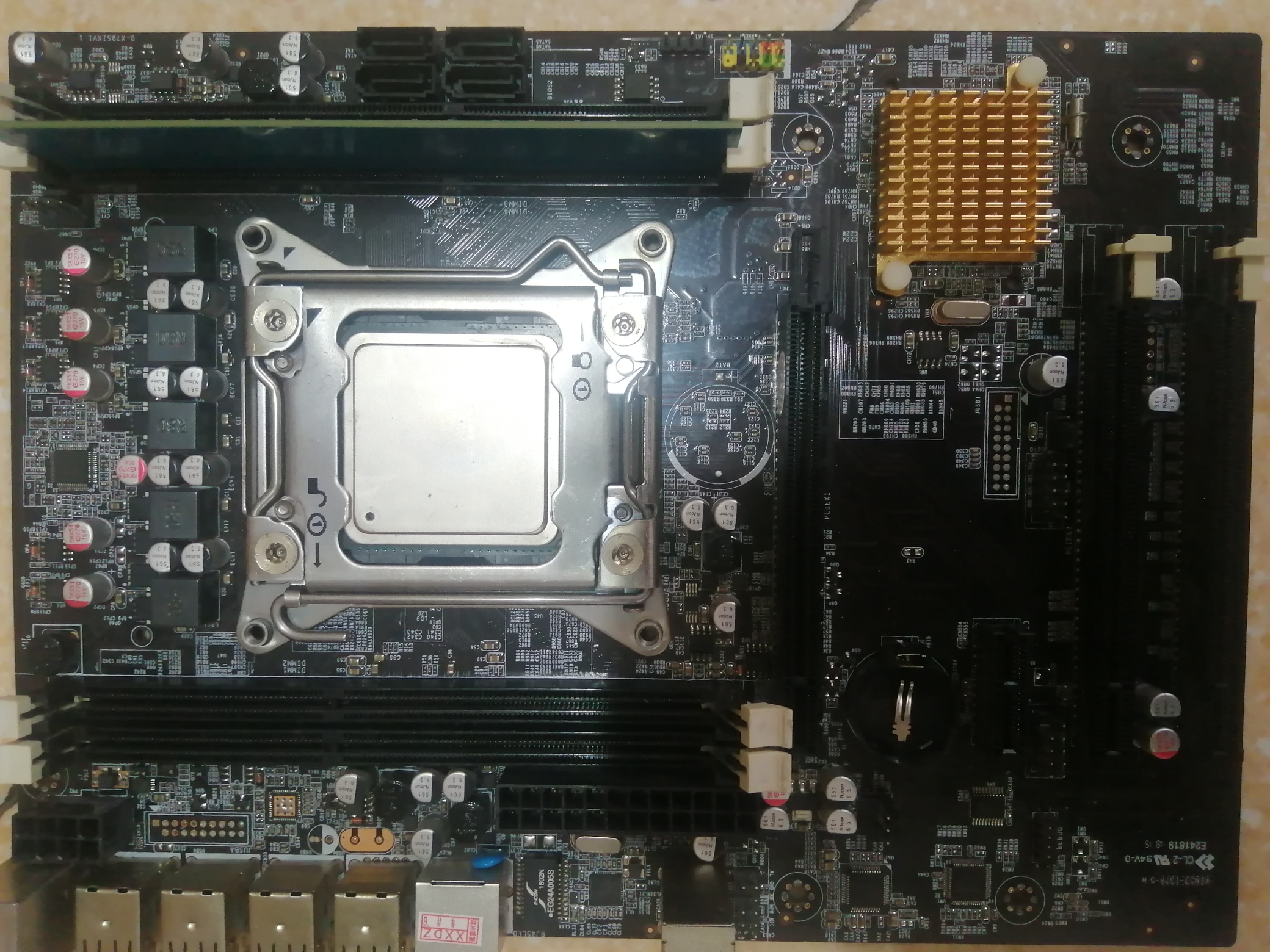

标题: X79寨板,这板bios是不是找不来 [打印本页]
作者: YKA4881    时间: 2023-2-3 01:59
标题: X79寨板,这板bios是不是找不来
X79 H61芯片组,寨板连个标都没,bios是不是找不来?
作者: 871197158    时间: 2023-2-3 13:08
随便找个杂牌x79的刷了再看看
作者: YKA4881    时间: 2023-2-3 15:33
871197158 发表于 2023-02-03 13:08
随便找个杂牌x79的刷了再看看
好吧,我试试
作者: 小宇电脑科技    时间: 2023-2-3 20:17
我收了一块  在路上我收到给你备份一下
作者: YKA4881    时间: 2023-2-5 13:53
小宇电脑科技 发表于 2023-02-03 20:17
我收了一块  在路上我收到给你备份一下
好,谢谢老哥
作者: YKA4881    时间: 2023-2-5 13:58
小宇电脑科技 发表于 2023-02-03 20:17
我收了一块  在路上我收到给你备份一下
我的邮箱2218387997@qq.com
作者: 小宇电脑科技    时间: 2023-2-5 17:54
YKA4881 发表于 2023-02-05 13:58
我的邮箱2218387997@qq.com
明天我发给你
作者: YKA4881    时间: 2023-2-5 18:16
小宇电脑科技 发表于 2023-02-05 17:54
明天我发给你
好的,谢谢
