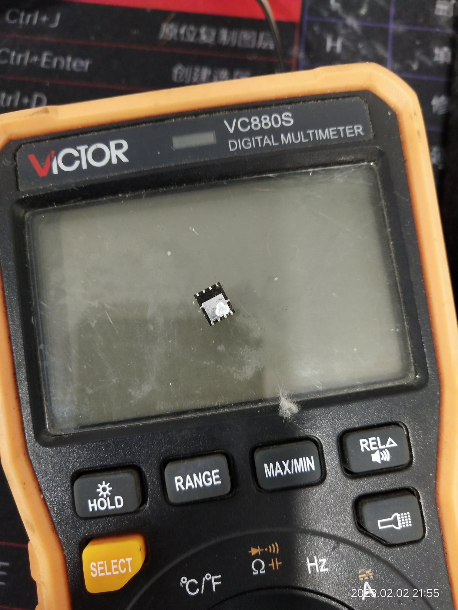

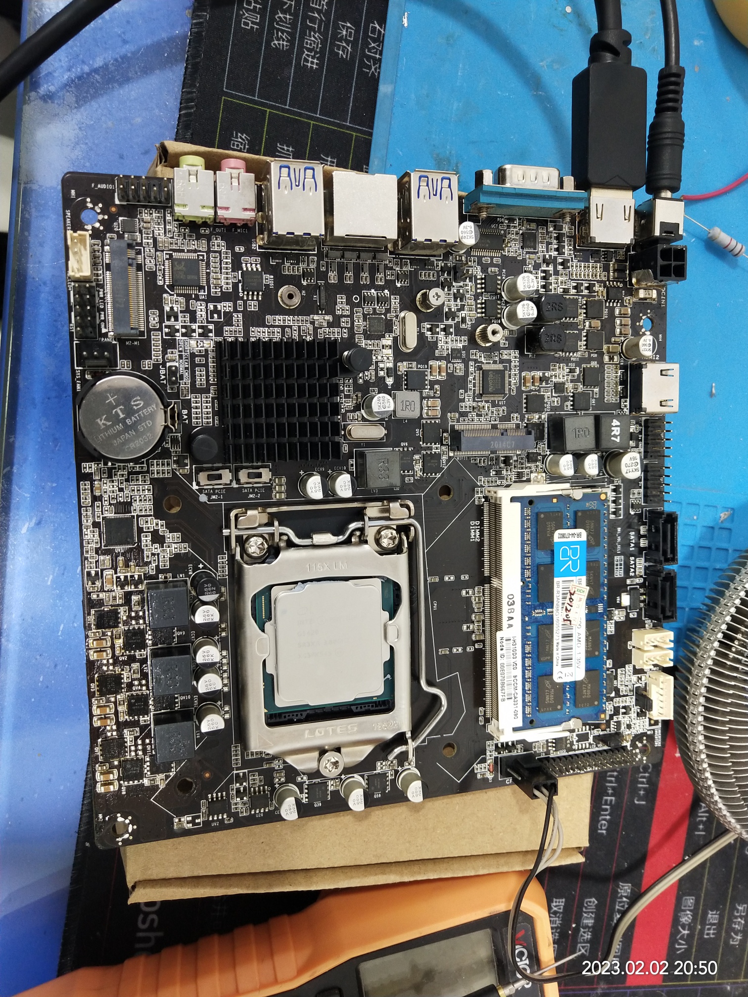

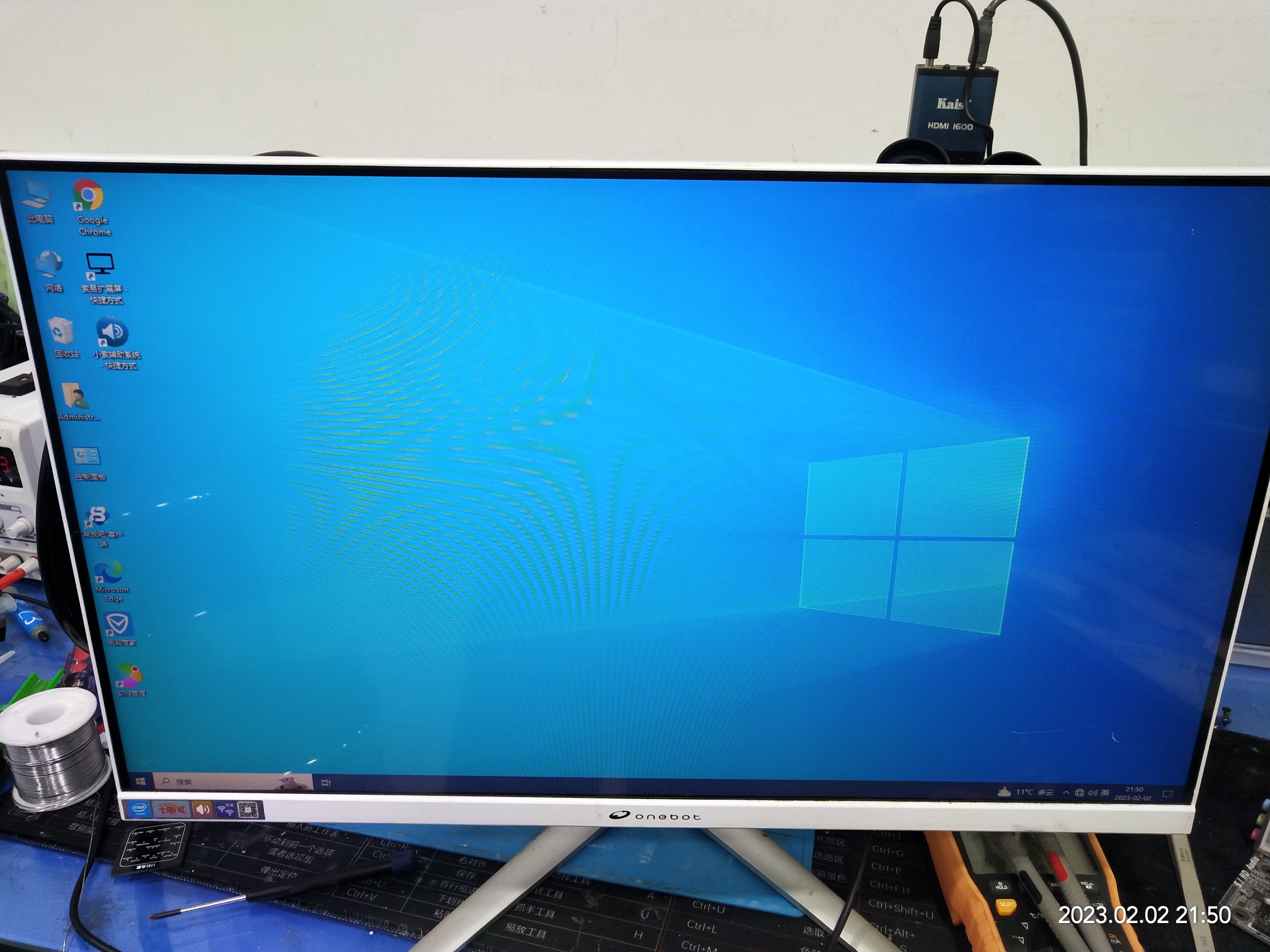

标题: 有块一体机主板是H310的,上管短路 引起不开机 [打印本页]
作者: PmC1312    时间: 2023-2-2 23:15
标题: 有块一体机主板是H310的,上管短路 引起不开机
一台一体机主板是h310的,开机把19V直接拉低,有大电流,赶紧断电,经检查是一个上管短路造成的,更换就解决
作者: u1482972    时间: 2023-2-3 15:44
{:4_113:}
作者: 蔡振升    时间: 2023-2-3 18:32
路过学一下,谢谢楼主分享!!
作者: u1484220    时间: 2023-2-10 16:30
路过看看 学习一下
作者: u1484037    时间: 2023-2-13 17:44
路过学一下,谢谢楼主分享!!
作者: dfwdsggwe    时间: 2023-2-22 10:03
你好厉害,这样都能修好
