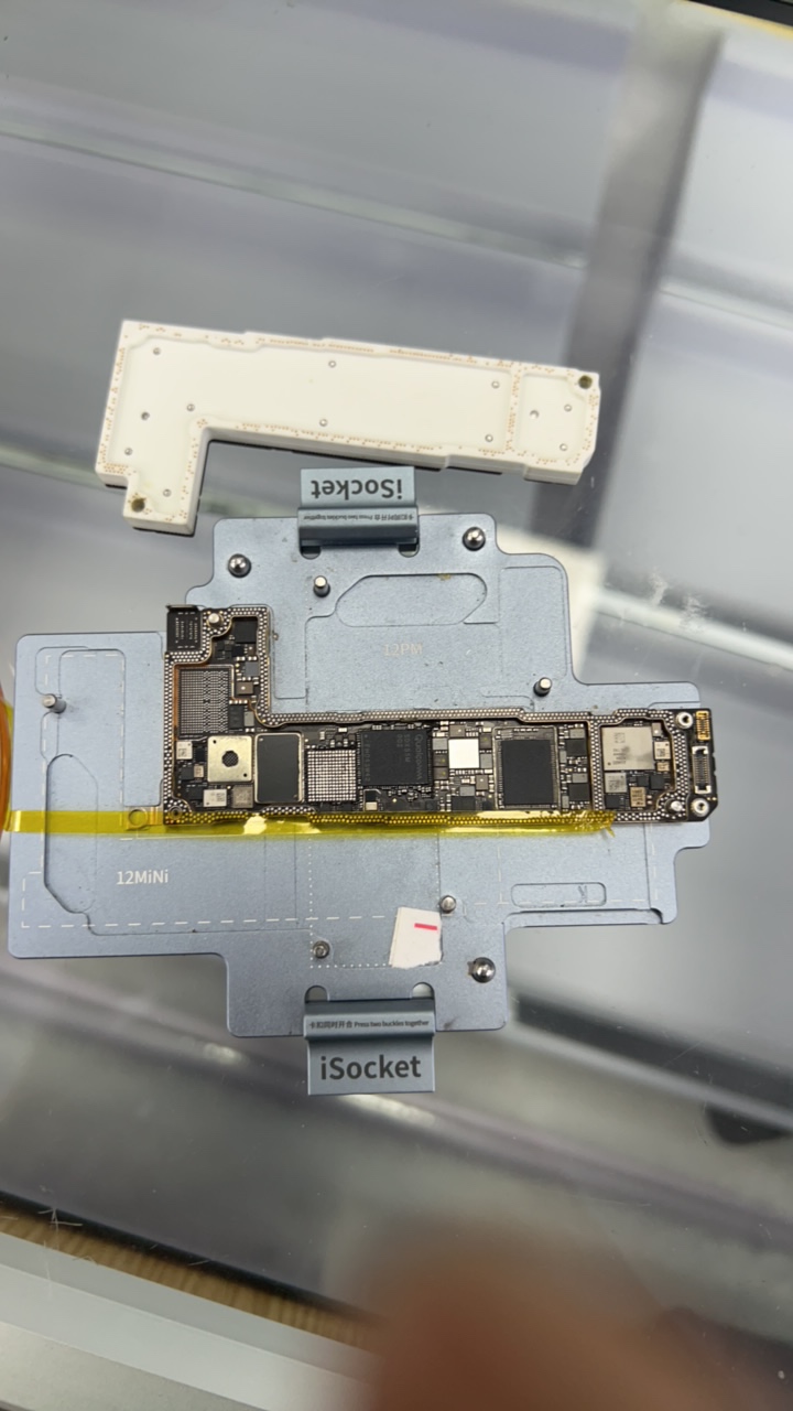

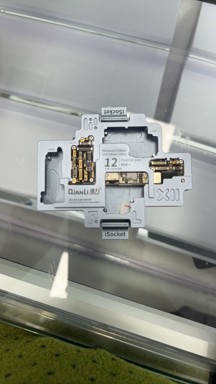

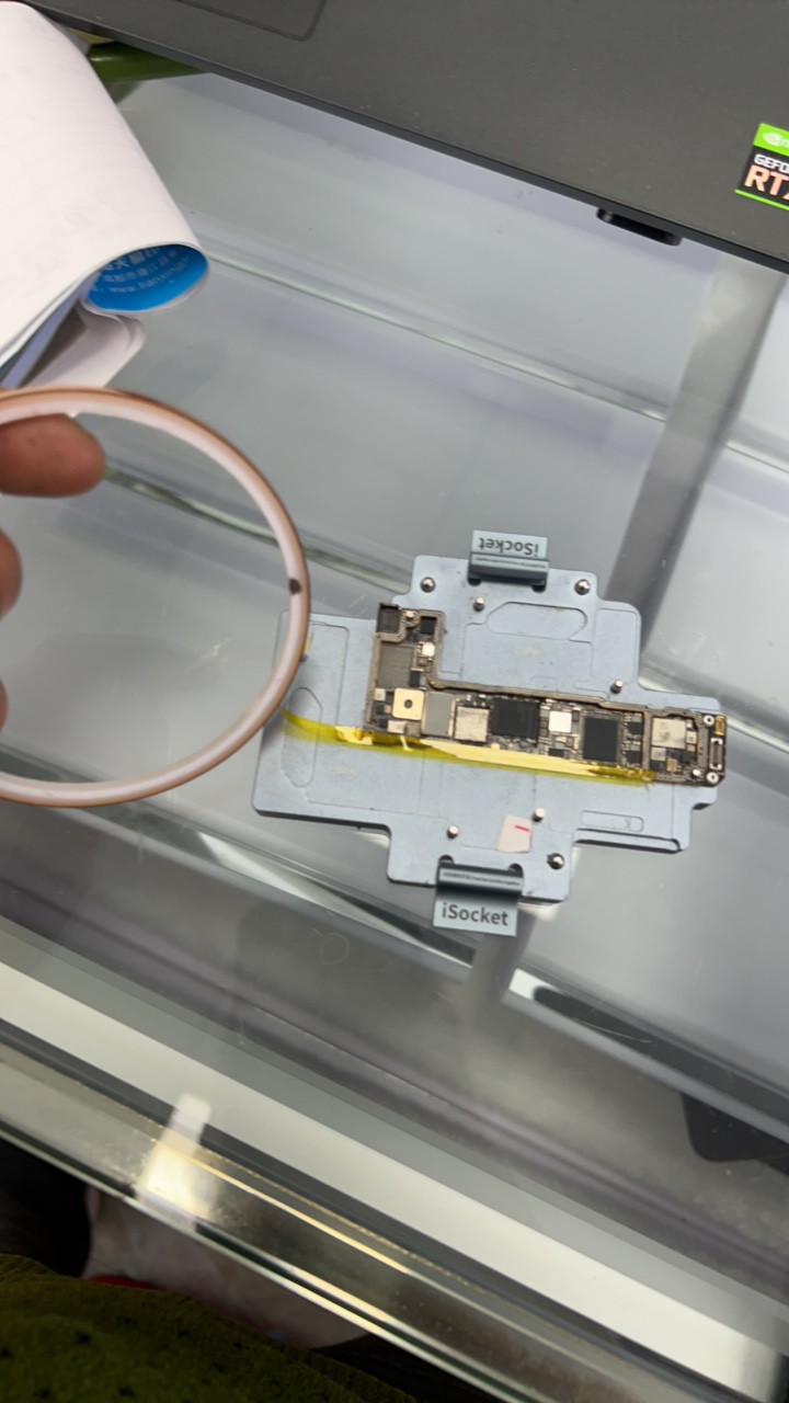

当我们遇到双层板贴合后不开机、重启、定屏等之类的故障,可以用这种3mm宽的高温胶带,把怀疑的引脚贴上绝缘胶带,逐步剪短胶带,缩小故障范围,可以安全快捷准确判断故障部位。
