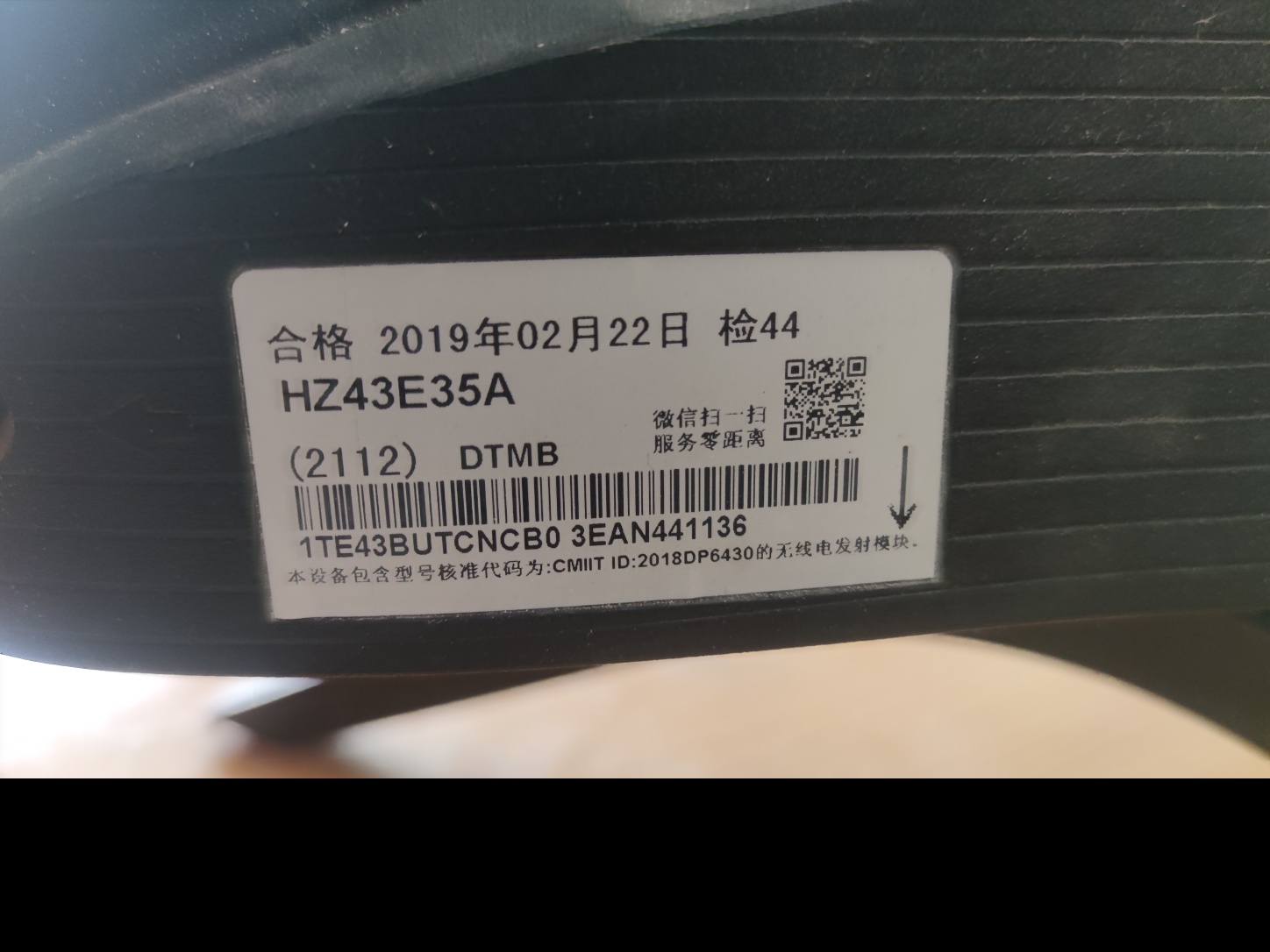

标题: 海信HZ43E35A(2112) HZ43A35固件包

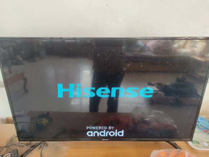

淘宝花30块钱买的,卡logo,刷机包亲测有效,论坛不能上传大文件,海信HZ43E35A(2112) HZ43A35(0000)BOM3_C002生产用软件数据I1022

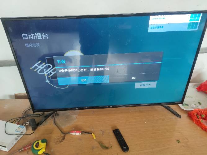

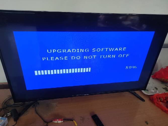

作者: dyf2007    时间: 2023-2-2 18:20
u盘格式化fat32,复制文件到根目录,电视断电关机,U盘插到电视上,然后开机,还没等开机画面出来的时候,一直连续不停的,非常快速的按一下松一下(遥控器)上的(音量减-)键
像打游戏那样,快速的按一下松一下
