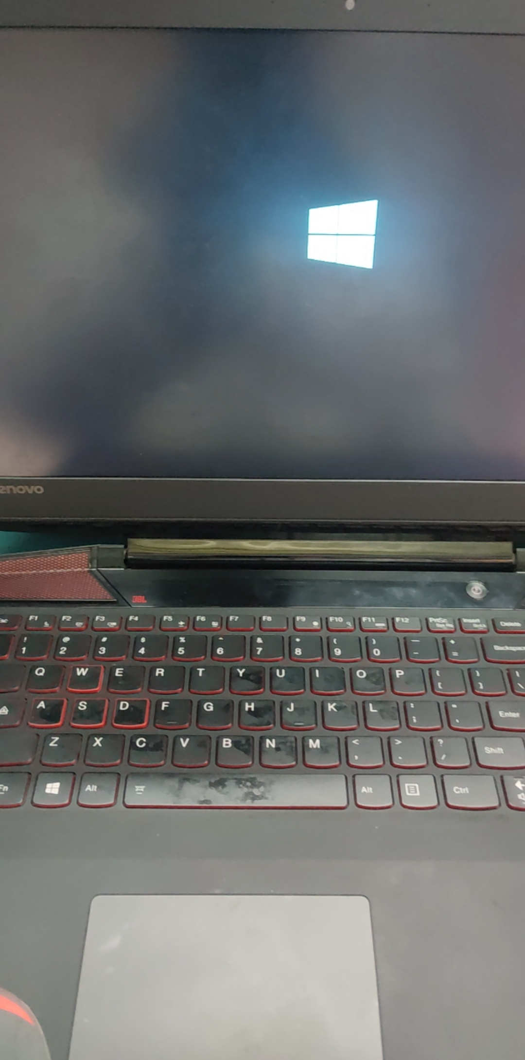

NM-A541电流0.3维修,拆机测内存供电正常,其它供电基本都有,这种情况下,刷8M的BIOS基本就搞定了
