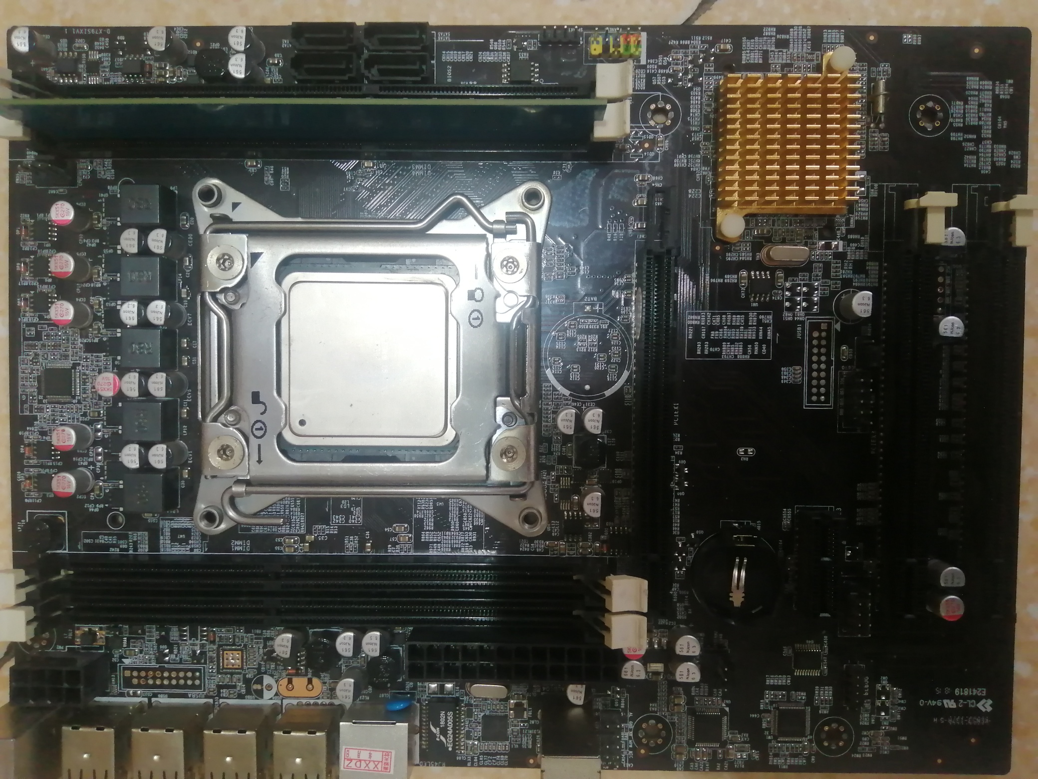

x79h61芯片组,测量各电感电压除了cpu全部正常,没有电路图无法测量PWM芯片所需条件。目前pcie第十脚3.3正常,也能正常触发,但好像装不装cpu和有没有cpu供电都能触发,南桥也有温度,正常情况装显卡风扇会转,现在装上除了刚触发时会动一下马上停转,不知道从何下手了,望大神提供思路(业余爱好,想尝试修下

或者哪位大神有uP1618A引脚定义也行

作者: movaxl    时间: 2023-2-18 13:34
要先有1.8v
