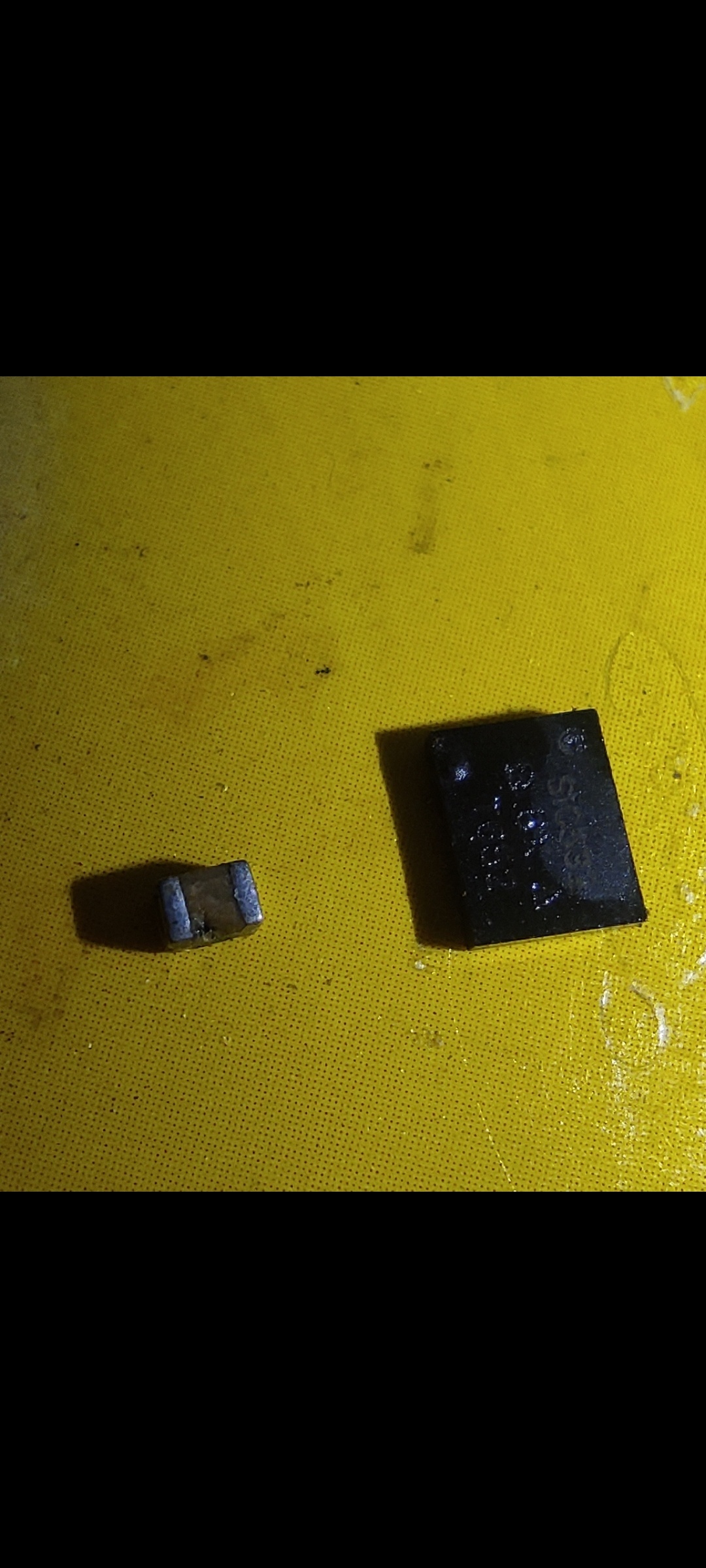

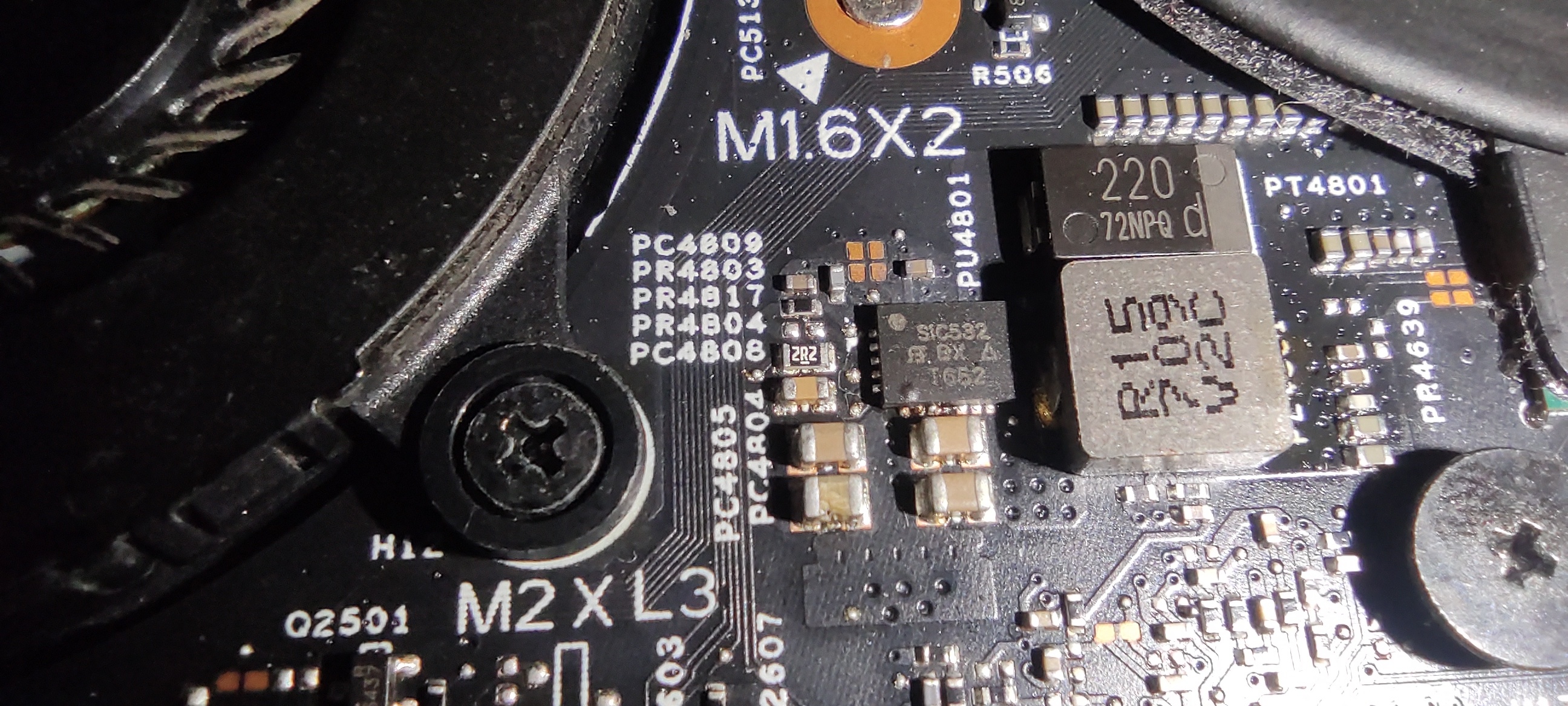

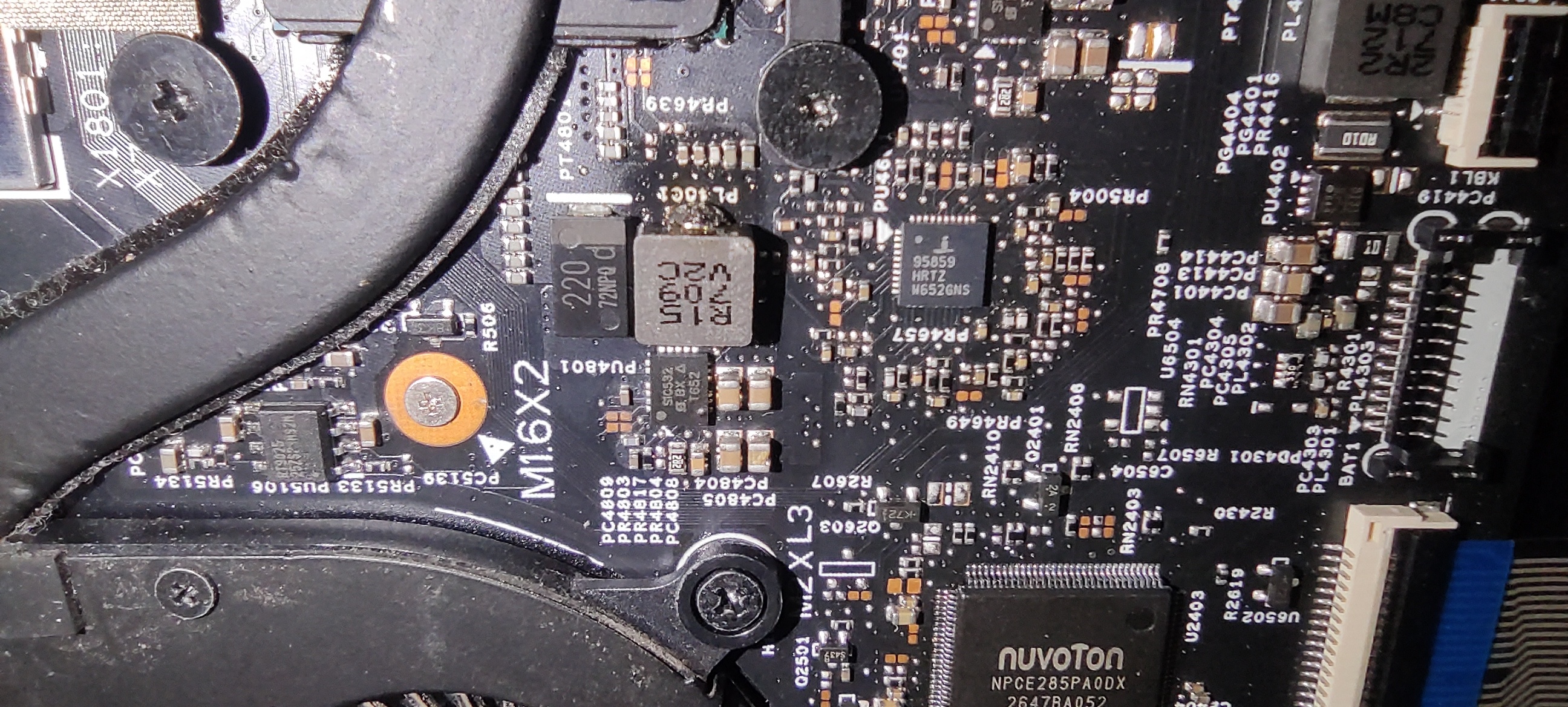

闲鱼上高价收了一个小米161301,我业余的不会修,买来玩玩
卖家说是拿维修站说是主板坏了修不起
我测了一下,没短路,只是充电口5v没升压
那么问题来了,cpu对地005没有短路吧,你撬电感烧机?还把芯片烧炸了,这个是哈芯片呢

一不小心电流调大了(小了烧不开),直接烧爆了,看来是芯片本来就坏了吧(不过电压调得过高也会吧)
作者: 唐糖520    时间: 2023-2-2 08:06
这个应该是复合mos管吧,烧坏了,怎么坏的就不清楚了

电感只有一边被焊过,很明显是撬开,那为什么要撬开呢?肯定是烧机啊,这个芯片没有被焊过 ,所以可以肯定是烧机烧炸了。

DRMOS
整合驱动芯片和mos
作者: lee1988    时间: 2023-2-2 18:29
也许芯片本来就烧了,人家翘电感,只是为了确定后级有无短路
作者: laq1357    时间: 2023-2-2 19:28
这操作应该是没问题的~估计是撬开电感,测量到后级的东西短路了,放弃了,这芯片应该是后级短路烧的,不是维修造成的

后面短路严重,炸mos管是常见现象,焊开电感也是常用的判断短路点的好方法,都很正常。

这个本来就烧了,烧机不会烧drmos

呵呵,我已经测试过了,cpu没坏,芯片在路上,等着瞧

没说错吧,你把芯片烧炸了,其实别人只是边上一个电容坏了而已
