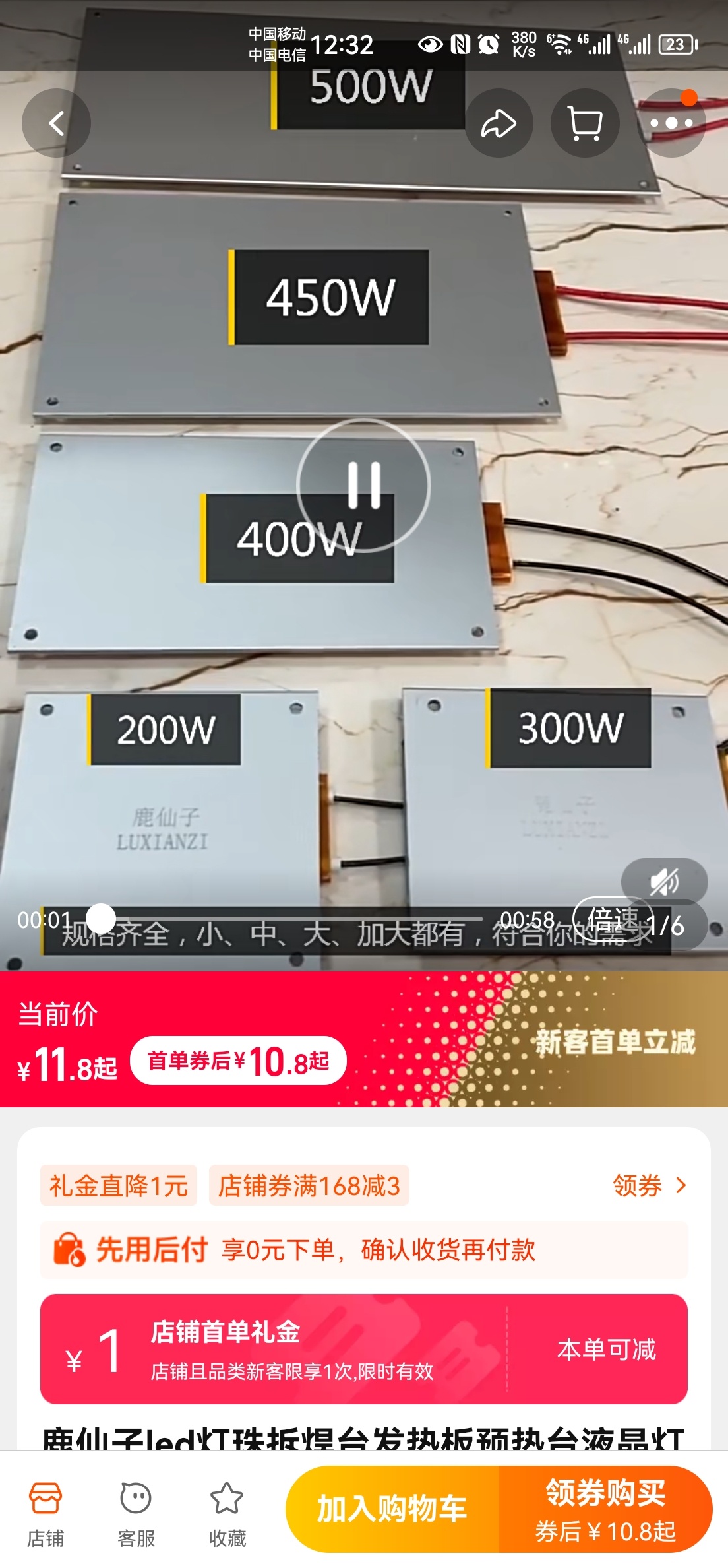

用20块钱铁板烧换显存会掉件吗?
发表于 2023-2-1 12:36:56 | 只看该作者 回帖奖励 |倒序浏览 |阅读模式 来自: 江西 来自 江西
毕竟显卡直接放铁板烧上,风枪加热一下怕下面掉件

两面都有元件的,这种不能用

底下是辅助加温,能加到150度左右就很容易在上面用风枪把显存取下来
点评
看介绍能加到260℃。  详情 回复 发表于 2023-2-1 17:36

发表于 2023-2-1 17:36:55 来自迅维网APP | 只看该作者 来自: 江西 来自 江西
看介绍能加到260℃。

温度只要不是太高 ,一般不会 ,背后最好悬空

算了还是整高迪853  详情 回复 发表于 2023-2-3 13:15
算了还是整高迪853
