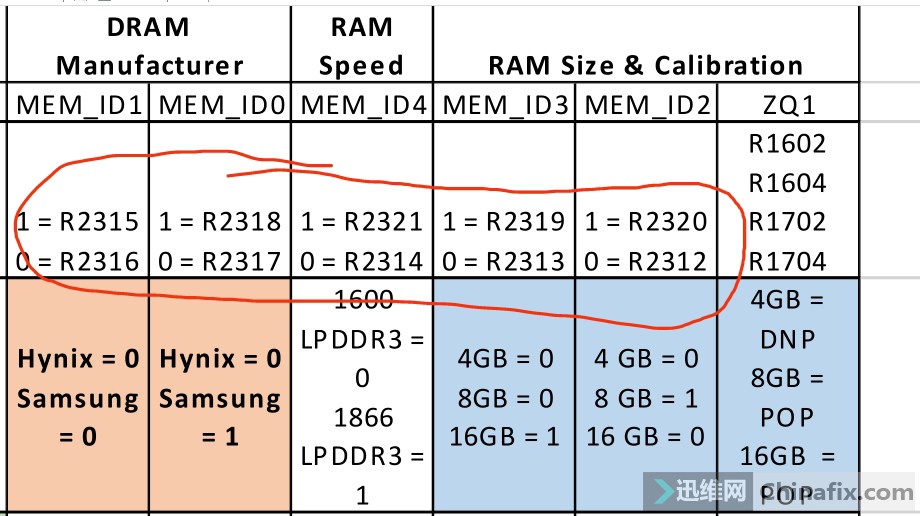

新年快乐,看不懂这个图,有人可以教教我吗,还有这电阻那里有啊?

1为高电平,0为低电平,=后面是对应电阻位置号。如MEM_ID1需要设置为高电平时,安装R2315电阻。设置为低电平时安装R2316电阻。

我看不懂这个表头是什么意思,不晓得是不是屏蔽板载内存的。
作者: u1482457    时间: 2023-2-1 10:24
是载板内存
谢谢啦,我试试能不能成功
作者: u1482457    时间: 2023-2-1 10:28
不过surface pro4有这电阻吗?要自己买吗?
