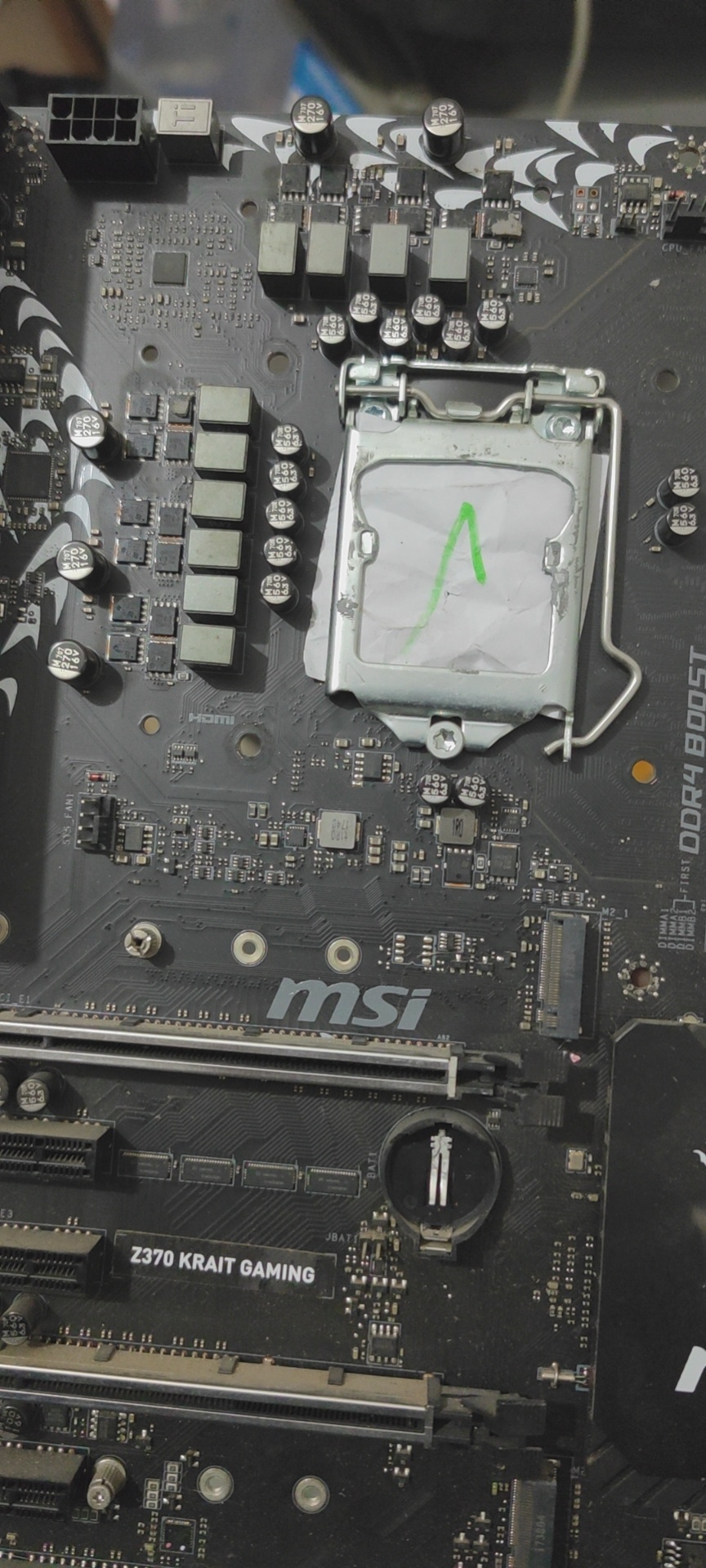

V星Z370上u开机断电
发表于 2023-1-31 17:01:26 | 只看该作者 回帖奖励 |倒序浏览 |阅读模式 来自: 广东广州 来自 广东广州
上u开机瞬间断电,用万用表测开机瞬间有0.2跳动,不上u没事,供电mos管芯片无短路,求思路

发表于 2023-2-4 14:49:35 来自迅维网APP | 只看该作者 来自: 中国 来自 中国
断电后能二次上电是缺电压,不能二次上电是有短路

发表于 2023-1-31 17:16:53 | 只看该作者 来自: 重庆 来自 重庆
没短路就是缺供电撒,先换个U看看

发表于 2023-1-31 17:30:06 | 只看该作者 来自: 广东深圳 来自 广东深圳
短接一下j1试试

发表于 2023-1-31 21:20:23 来自迅维网APP | 只看该作者 来自: 辽宁沈阳 来自 辽宁沈阳
测供电  12V   5V检测

发表于 2023-2-4 10:08:27 来自迅维网APP | 只看该作者 来自: 中国 来自 中国
上U触发瞬间掉电,Mos管有短路

发表于 2023-2-4 11:06:02 | 只看该作者 来自: 广东广州 来自 广东广州
skyfall 发表于 2023-2-4 10:08
上U触发瞬间掉电,Mos管有短路
测试没有短路

发表于 2023-2-6 21:18:12 来自迅维网APP | 只看该作者 来自: 江苏 来自 江苏
上U把了CPU供电看看,瞬间掉电要是再按开关没反应,肯定12V短路了

发表于 2023-2-6 23:27:35 来自迅维网APP | 只看该作者 来自: 中国 来自 中国
我有个V星b85和你一样的情况,上U触发就掉,不上没事。啥情况?V星特色?
