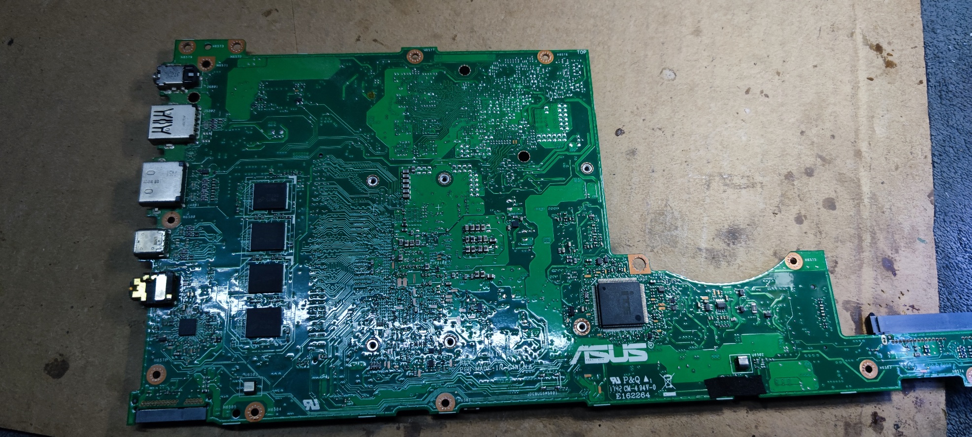

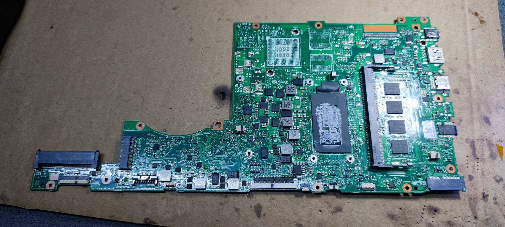

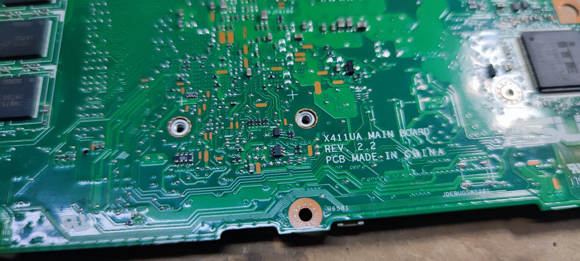

拆机测试各测试点阻值正常,3V5v1v1.8v正常,上电电流0.012,短接PWR-SW没有反应,没有RSMRST,刷bios发现读出来的bios不太正常
于是一喜果断刷bios,可惜无果,怀疑cpu问题但没敢动手,论坛逛了一圈有不少同类故障,没有解决的估计是通病。
晚上加班仔细测试了一遍也没有发现不正常的,放在显微镜下偶然间发现bios芯片旁边有一个0欧电阻中间发白
,测电压一端3.4v一端3.0v通到bios第8脚,测阻值有300多,一坨锡短接通电竟然上电了

开始没量供电电压?

从楼主的分享中,学习到不触发,可以测一下BIOS的供电,谢谢分享。
