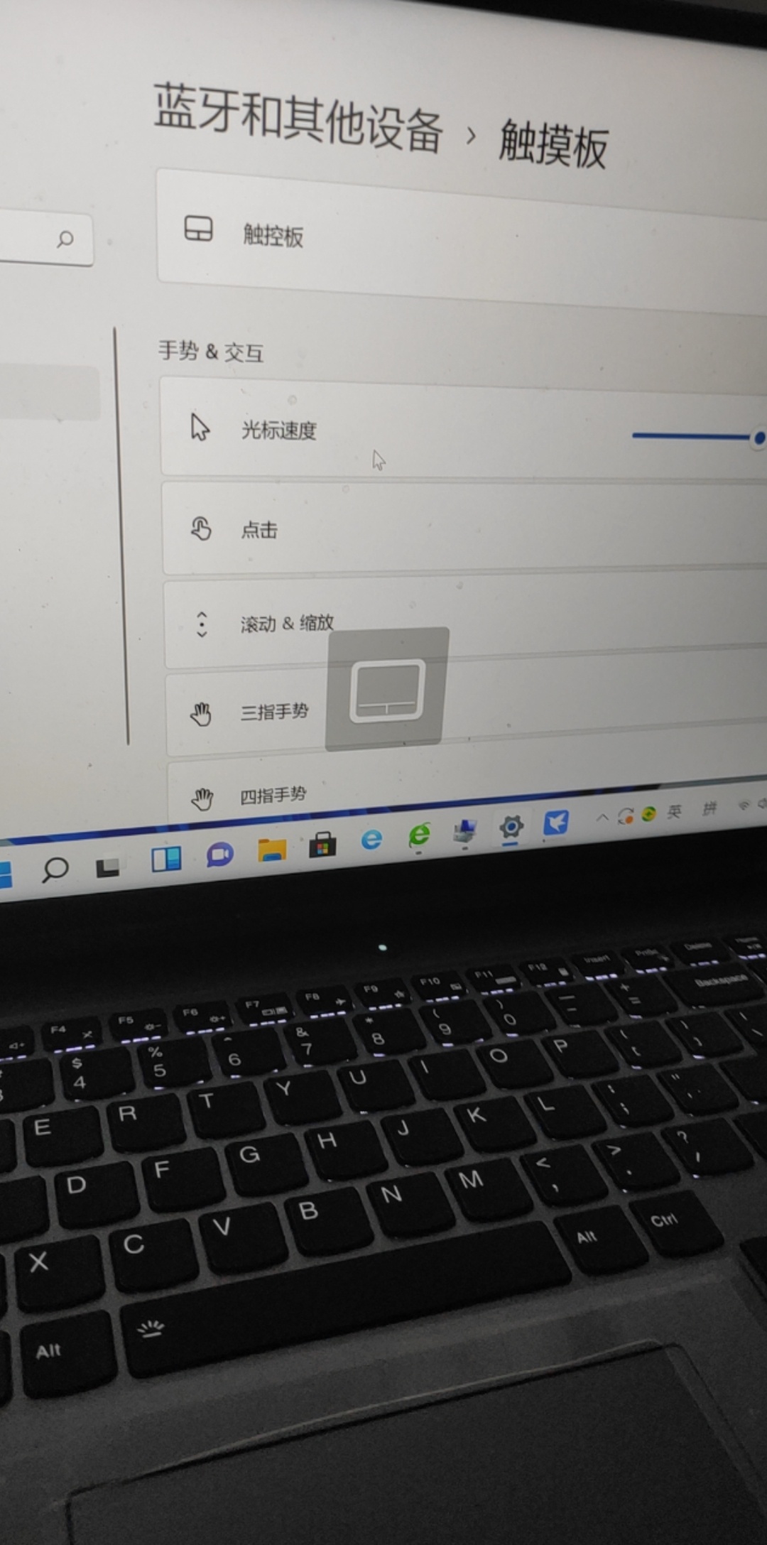

标题: 联想y9000p 2021,重装系统后触摸板不能用了
遇到麻烦了,重新装了win10/11都不行,官网的驱动也全部装了,就是不能用

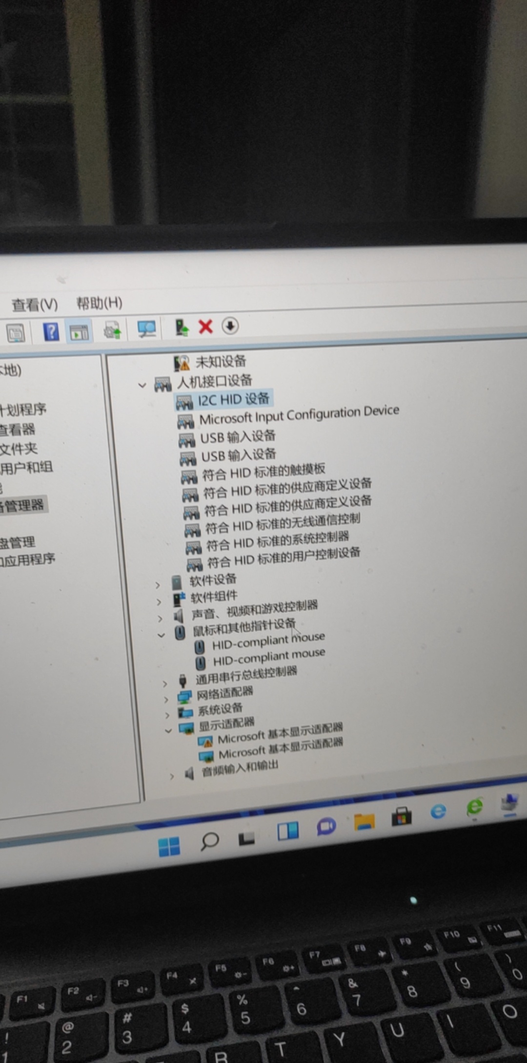

作者: zhangxunhai    时间: 2023-1-29 18:22
还有未知设备呢,驱动没安装完呢

作者: 老吴来了    时间: 2023-1-30 07:59
zhangxunhai 发表于 2023-01-29 18:22
还有未知设备呢,驱动没安装完呢
那个是显卡

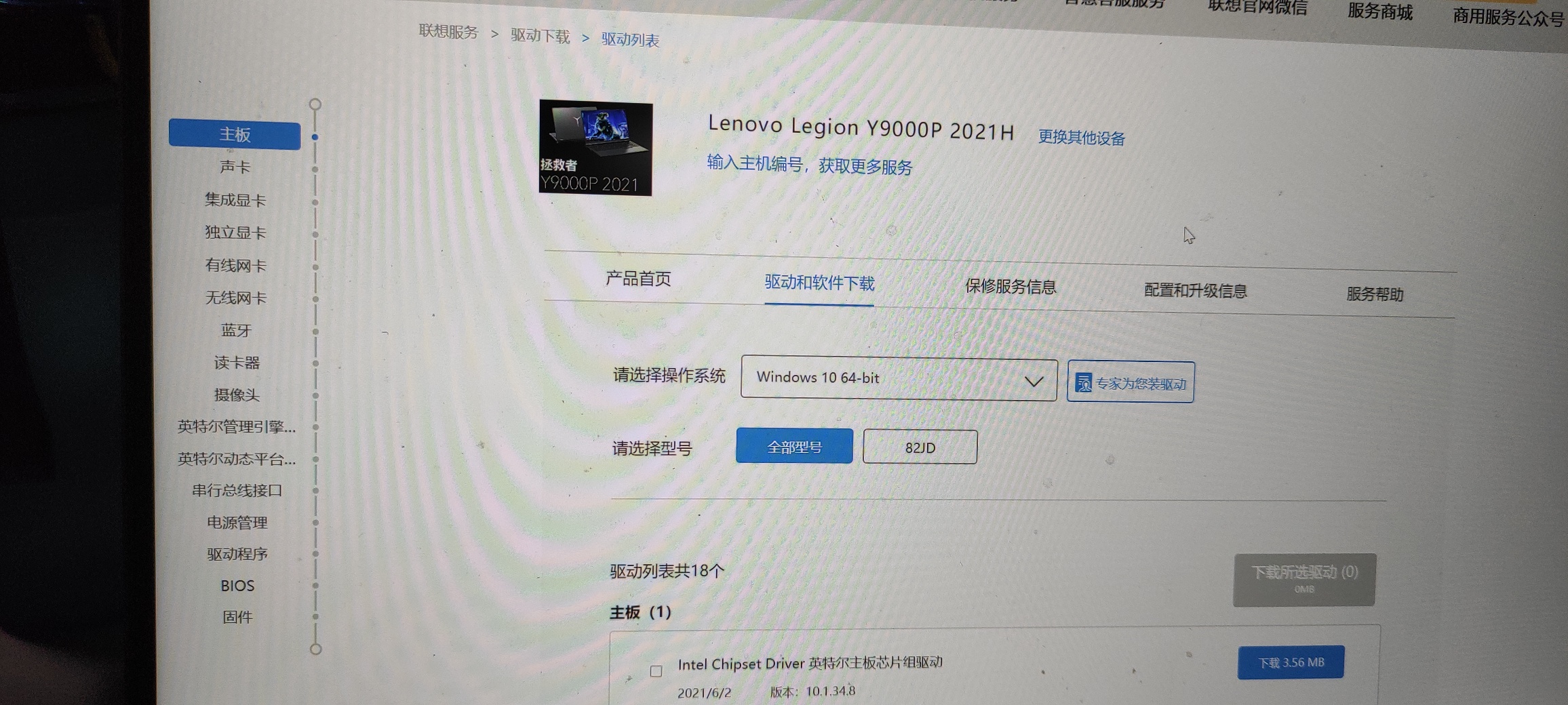

作者: qinhecat    时间: 2023-1-30 18:53
新款机型触摸板驱动一般是挂载在南桥的串行I/O口(SerialIO)下面的,或者IIC设备。把官网和这些相关的驱动下载下来安装下一般都能解决。对应联想Y9000P 2021这个机型,官网下的触摸板相关驱动应该是这个:
如果当前系统怎么都装不上或者装上没反应,建议洗掉重新装,不要上克隆的

作者: 老吴来了    时间: 2023-1-31 00:14
这个装过了不行,系统也换了好几个,现在已经送到联想维修站去了

作者: 林中雨    时间: 2023-1-31 08:27
打这个驱动:串行总线接口  serial io

作者: 老吴来了    时间: 2023-2-1 12:59
梁逢银 发表于 2023-01-31 15:11
看见都是缺了驱动啊!先打上显卡总线之类的驱动
不是,两个没装的是显卡和摄像头网卡,之前全部装完试过,也不行。拿联想维修站他装了一个正版系统就好了
